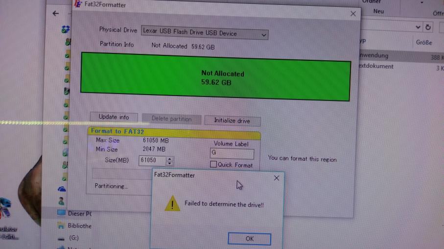

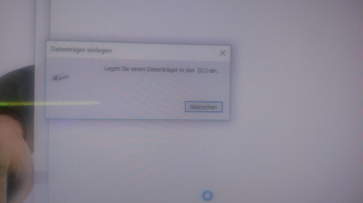

hallo ich hätte da mal bitte eine frage. an meinen pc mit Windows 10 rauchen immer alle USB Sticks ab und auch schon eine externe festplatte. sie werden dann einfach nicht mehr erkannt bzw kommt die Meldung ich soll einen Datenträger einlegen. die externe festplatte hab ich mit dieser Anleitung wieder hinbekommen bei den USB Sticks geht es nicht. https://www.youtube.com/watch?v=oLsmFDn0h_0 das bild mit K war ein anderer stick. das einzige was ich gemacht hatte ich hatte sie in das NTFS formatiert und sie sind auch danach ordentlich erkannt worden. und mit einmal waren sie weg .

aber ich hab es auch an einen anderen pc versucht. da hat er nach den Treibern gesucht und installiert. und es ist die Meldung gekommen gerät kann jetzt verwendet werden. aber das Resultat is das gleiche wie oben beschrieben mit den gleichen Meldungen. und das ist jetzt der dritte stick in folge. und es passiert von jetzt auf jetzt die Sticks sind ja gelaufen und worden auch richtig erkannt. das einzige was ich gemacht habe ich hab sie in NTFS formatiert über Windows. wo sie dann auch noch richtig erkannt worden. und von jetzt auf jetzt dann halt nicht mehr zumindestens nicht mehr als USB stick.
Manche Billig-Sticks mögen es nicht, wenn sie mit NTFS formatiert werden. Sticks bis 32GB besser mit Fat32 formatieren. Da das aber scheinbar nicht mehr unter Windows so funktioniert, offenbar auch mit dem HPformat-Tool nicht, würde ich Gparted unter Linux anwerfen und damit die Sticks "reparieren".
