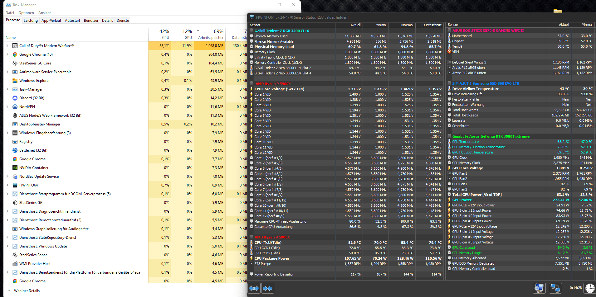

Was merkwürdig ist, das Problem ist auch in anderen Spielen da, und da läuft der RAM nicht so voll. WZ ist nur so ein krasser Fall mit dem RAM.
Ich habe 3 Screenshots gemacht; Warzone start, WZ nach 3-4min und dann nach 10+min ingame.
Man sieht das der Speicher im Spiel mal geräumt wurde.
Das ist direkt nach dem anmachen von WZ:
Das ist so 3-4min ingame:
Das dann nach so 10+min:
Die CPU Temp nicht beachten :d
Das ist mit dem Dark Rock Pro 4, der scheint defekt zu sein (Kühlerboden zerkratzt/Kerbe)
Mit meiner Z73 hatte ich ~10°C bessere Temps immer, die ist aber in der RMA.
Ich werde heute mal WZ mit dem ISLC probieren ob es eventuell hilft.

Da läuft noch irgend ein anderer Prozess im Hintergrund der den Ram auslastet.
Mit dem Microsoft Process Explorer Version 16.43 wird dir der Verursacher der hohen Ram Auslastung angezeigt.
Microsoft Process Explorer Version 16.43: https://docs.microsoft.com/en-us/sysinternals/downloads/process-explorer
Ich habe die Tage einmal weiter getestet.
Also der Microsoft Process Explorer zeigte nichts "besonderes" an (Working Set ist ja der aktuelle Verbbauch oder?), was mit Warzone die enorme RAM-Auslastung erklären würde.
(Hier war Google Chrome nicht nebenbei an, daher "nur" max 88,6% RAM-Auslastung:LOL:)
Mit der Zeit, so 10-30min nimmt WZ weniger RAM ein (6-7GB) und "Memory Compression" dafür mehr 1GB+)

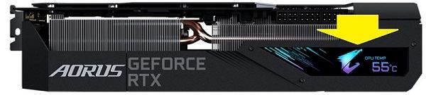

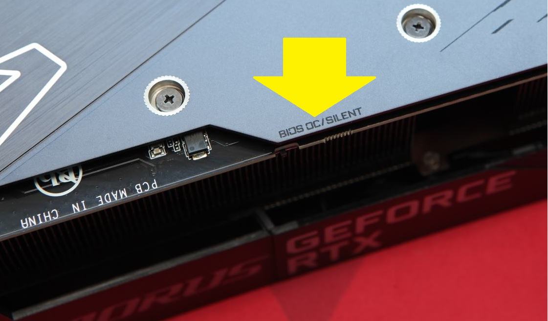

Ich würde das Display und die Beleuchtung an der Gigabyte RTX 3080 Ti abschalten, auch mal das Silent Bios testen (PC ausschalten bevor du den Silent Bios Schalter betätigst).

Ich werde gleich mein Seasonic Netzteil wieder einbauen und dann mal im Silent-Bios testen und falls das Display sich fix abklemmen lässt auch damit.
RGB, abschalten geht leider nicht, da RGB Fusion die Karte seit Monaten nicht mal erkennt.
Selbst nach einem frischen Windows install etc., die Karte wird einfach nicht mehr erkannt. Daher läuft auf dem Display einfach nur der kack Chibi und eiert vor sich hin.:poop:
