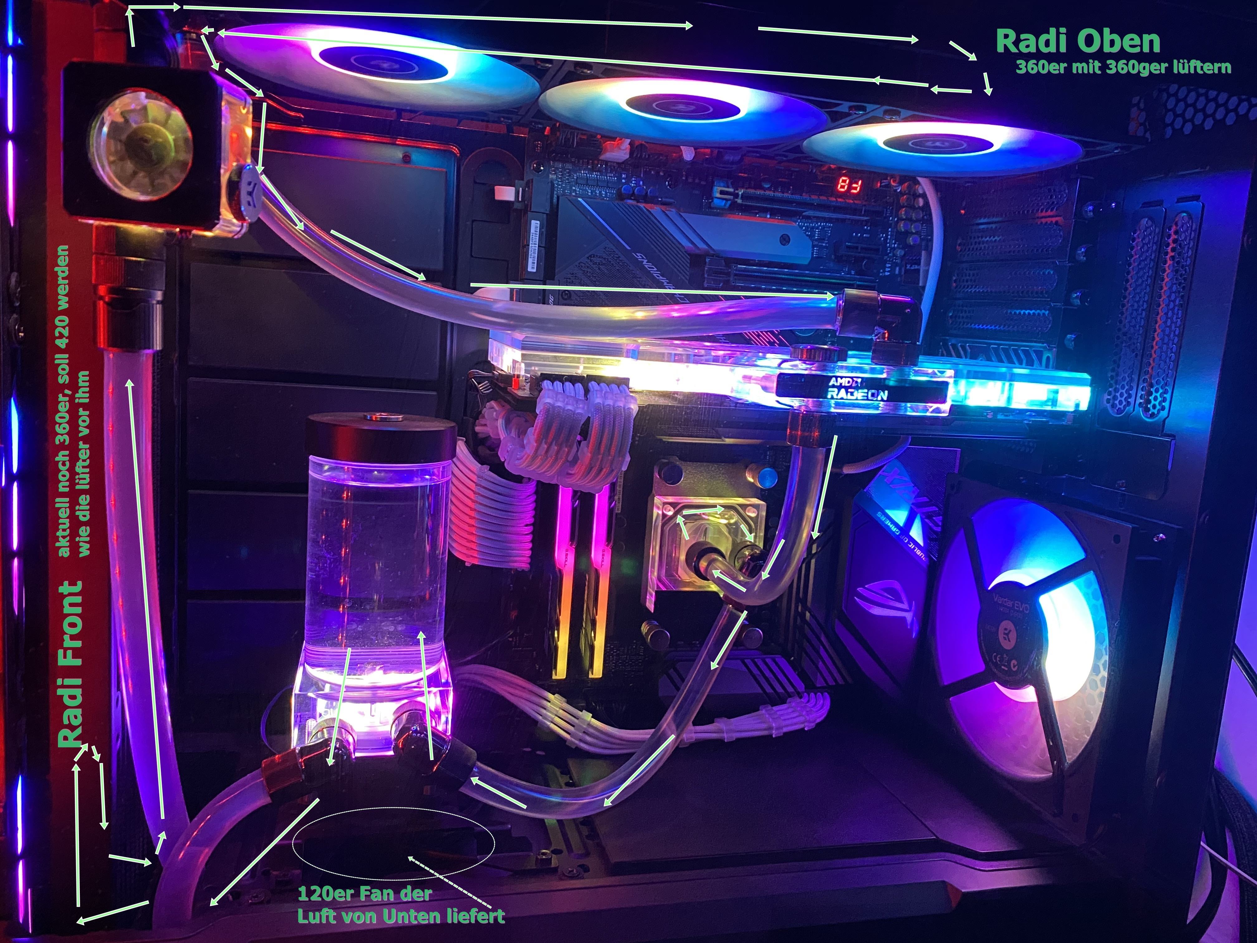

Im Anhang ist ein Bild mit Pfeilen und Flowrichtung.
Ach, ja! Mein Build ist invertiert - also nicht wundern^^![:D :d :d](/community/styles/default/xenforo/smilies/luxx/biggrin.gif)

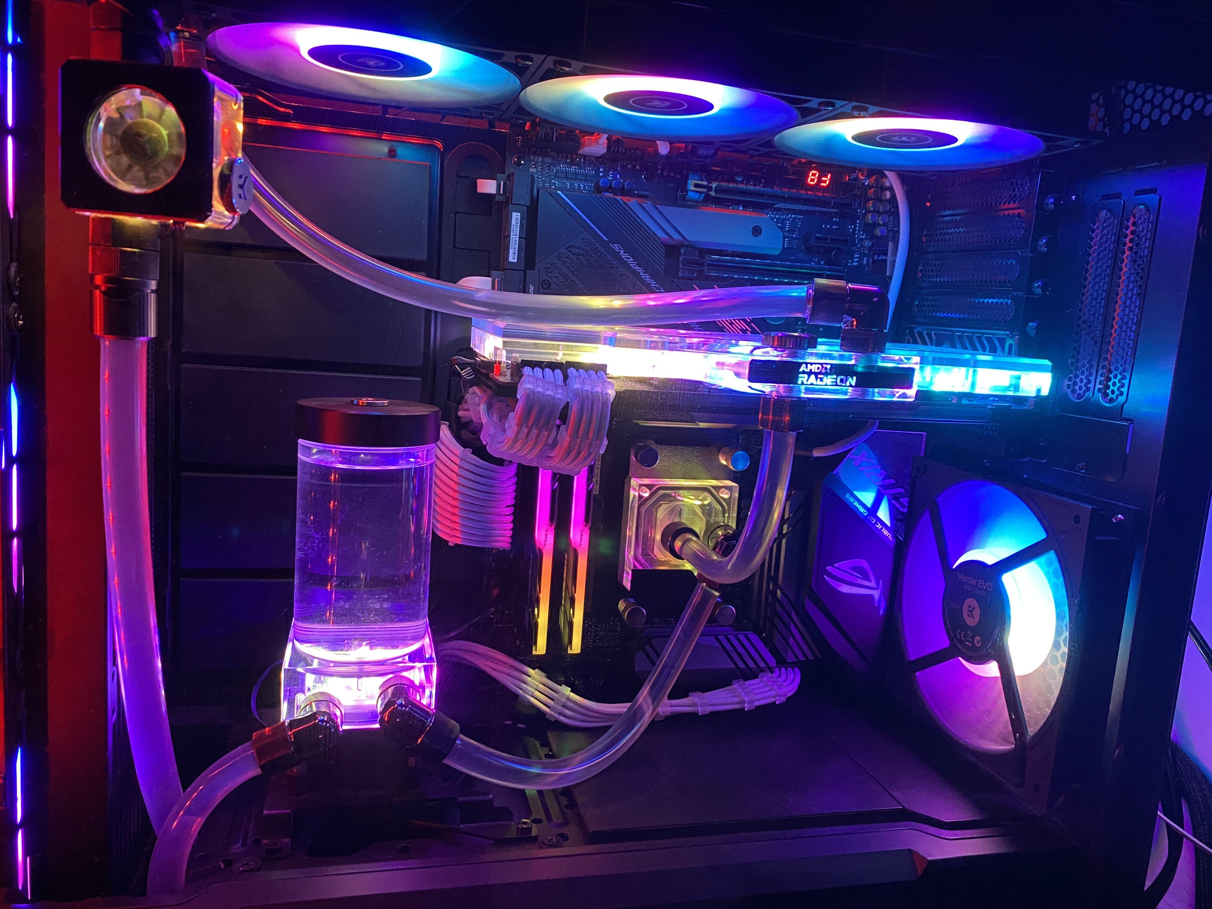

Ich möchte meine loop wartungsfreundlicher machen. Dazu sind geplant:
-4x Koolance QD3 Schnellverschluss Verbindungen (je 2 mal weiblich und 2 männliche - sodass man GPU, CPU und Pumpe aus der loop nehmen kann),
-außerdem werde ich einen weiteren 90° Fittingswinkel brauchen,
-sowie unten drinnen etwa 15-30cm zusätzlichen Schlauch zum einfacheren Drainagen verlegen (ohne harte Kurven oder Fittings).
-Tausch des Front Radiators***
***Mein Front Radi ist ein 360er der hinter 3x140Fans sitzt, hier geht seitlich schon Druck und Luft vorbei und somit verloren... Daher will ich den auch ersetzen, damit ich ne bessere Kühlleistung und weniger Noise bekomme und des Potential hier einfach sauberer ausschöpfe.
1.Ich glaube das zwischen dem 360er und dem neuen 420er kein großer Widerstandsunterschied ist. Korrigiert mich wenn ich da falsch liege.
Momentan habe ich eine EK-Classic Pump Reservoir 160 SPC PWM D-RGB im Einsatz (ich hab mit einem EK Kit angefangen, das ist meine erste loob - wobei später GPU-Block, ein zusätzlicher Radi und Fittings dazukamen).
Ich glaube, dass die Pumpe an ihre Grenzen kommt, jedenfalls habe mich mit dem GPU Block Upgrade (GPU+Radi+fittings) einen Abfall der der Flussgeschwindigkeit festgestellt. Ich nehme man, dass die Schnellverschlüsse und der weitere 90° Winkel da nochmal deutlich spürbar sein werden - oder sehe ich das zu streng? Genau beurteilen kann ich das auch nicht, da ich keinen Sensor habe (nur des kleine Wasserrad, s.Bild)... Auch über die Temps oder die RPM der Pumpe lässt sich des ja nicht wirklich beurteilen - richtig?
An sich ist die Pumpe ja nicht allzu gut (eine DDC wäre wohl hochwertiger). Anderseits fühlt es sich so Sinnlos und teuer an die aktuelle Pumpe mit der hier zu ersetzen (zumal die wsl lauter sein wird)^^
2. Was meint ihr? Lieber die Pumpe wechseln oder geht das noch alles in die Loop?
Dann hatte ich die Idee, die aktuelle Pumpe zu behalten und eine weitere (kleine Z.b. sowas hier) zur Unterstützung zu verbauen, dann hätte ich sogar ne Redundanz. Die muss ned hübsch sein, Hauptsache günstig und kompakt.
3. Kann ich überhaupt zwei verschiedene Pumpen verbauen? (Bei zwei gleichen/ähnlichen, kann ich die PWM Kurven ja recht simpel einstellen - aber was wenn eine stark und die andere schwach ist? Dreht die andere dann zu sehr durch/nimmt schaden oder so?)

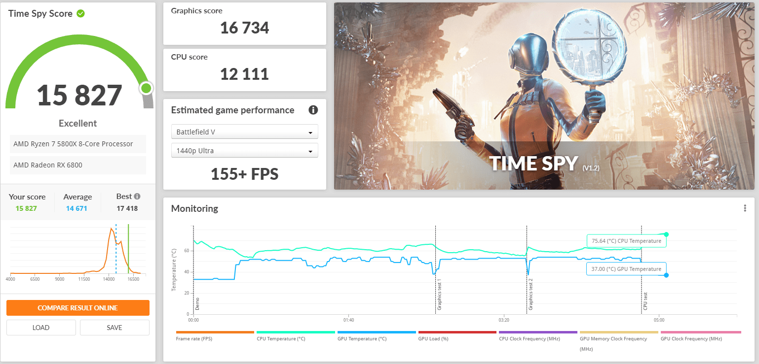

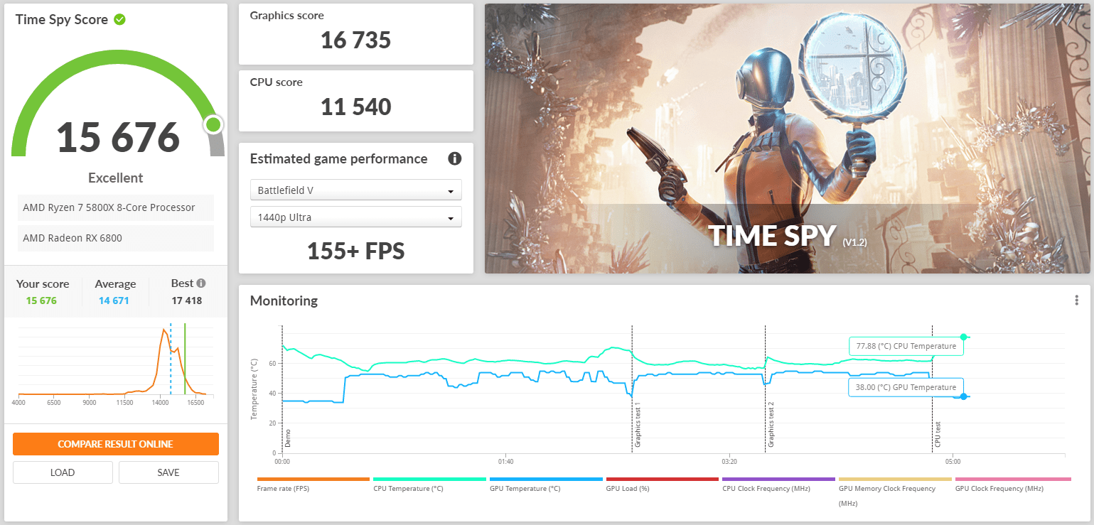

KA warum aber mein MB hat Probleme mit T-Sensor-Fittings... schon alles mögliche mit verschiedenen Sensoren versucht... Aber der Asus eigene externe T-Senor hier, liefert direkt auf meinem oberen Radiator eine angebliche Abluftwärme von 36° beim Gaming (bei 24° Zimmertemp). Die CPU liegt da dann meist bei 70°. Alles ned sooooo toll wie ich es gerne bei dem aufwand und den kosten hätte - aber ist ja alles noch im Rahmen. Anbei auch 2 Screens von zwei 3D-Mark Benches und deren CPU Temps.
