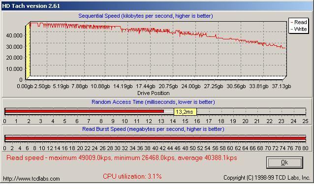

Habe ebend meine WD400JB unter HD-Tach getestet und
finde das Ergebnis gar nicht so schlecht oder was sagt ihr?
Ob 2 davon gut im Raid0 laufen würden ???

@HaPpYcOrE
Ja, nur verwendet WD schon seit mehreren Festplattengenerationen die Modellbezeichung WDxxxBB bzw. JB. Bei jedem Generationswechsel werden die Modelle (WD400xB, WD800xB, ...) aktuallisiert, wodurch die Leistung verbessert wird aba auch die Übersichtlichkeit leidet. So wird es beispielsweise schwierig zwei absolut identische WD800JB Platten zu bekommen. Gerade wenn man schon ne längere Zeit eine WD hat und durch eine zweite ein RAID Array einrichten möchte. Die ersten Versionen waren definitiv nicht RAID geeigent. Möglicherweise hat WD das bei den neuen Generationen mittlerweile verbessert, sodass WD Platten nun doch im RAID auf Leistung kommen... Das Problem ist nur, du weißt nicht welche das sind und du weißt auch nicht welche du dir gerade gekaufst hast bzw. aus welcher Generation diese stammt. Denn die werden ja nicht extra durch z.B. eine andere Modellbezeichnung gekennzeichnet ;) ...
