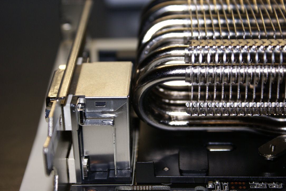

Habe den Peter vor kurzem auf meine GTX570 verbaut. Allerdings ist das ganze verdammt eng, da ich nicht das Referenzdes. habe, sprich, die DVI Ports liegen übereinander und nicht nebeneinander. Die Heatpipes stoßen direkt an den DVI Ports an, 1mm mehr und es hätte nicht mehr gepasst. Wenn du allerdings des Referenzdesign besitzt sollte es passen.
Ob die Lüfter bei dir ins Gehäuse passen, kann ich nciht beantworten, aber Karte + Kühler + Lüfter nehmen ~4 Slots in anspruch. Hast du keine Extrakarten im Rechner sollte das passen.

Richtig, du hast kein Referenzdesign, kann also passen und mit pech auch nicht. Ich kenne die Fertigungstoleranzen nicht. Wie gesagt, ist verdammt knapp das ganze, eventuel muss auch gebastelt werden.

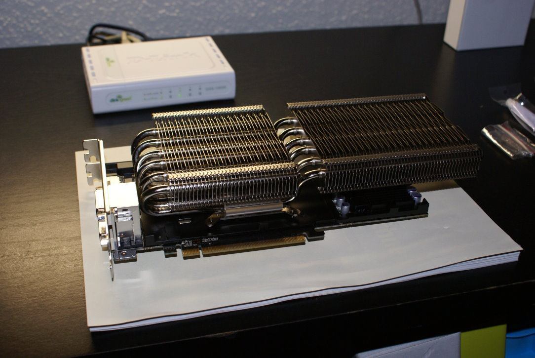

leute, bitte postet fotos von euren mods, damit man es vllt. nach machen oder besser nach vollziehen kann. danke! :)
Wie man bei der Palit Dual Fan (kein Referenzdesign) sehen kann, wird es ganz schön eng.
Nur braucht man bei dieser Karte (genau wie bei Gainward) keine zusätzlichen Mods, damit der Peter passt.
Jetzt kommt es nur darauf an, wie speziell das Asus Design von den Abmessungen ist.
