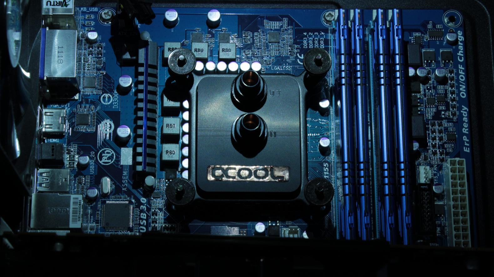

Der Alphacool NexXxos XP3 Light ist ein Prozessorkühler für die Sockel
775/1150/1155/1156/1366/2011/2011-v3 von Intel und 939/AM2/AM3 von AMD. Er kommt mit passenden Backplates und Schrauben, montiert wird er mithilfe von Federn die unter die Schrauben gesteckt werden, so erreicht man eine hohe Festigkeit ohne dabei das Motherboard zu verbiegen oder anders zu beschädigen.
Nachdem ich alle Teile entnommen hatte fiel mir auf das der CPU-Kühler auf der Unterseite sehr unschön aussah. Es sah aus als wäre er als Schleifstein verwendet worden. Ich habe bereits den Support von Aquatuning kontaktiert, da ich von einem Fehler im Versand ausgehe, wenn sich dort etwas tut werde ich es als Update hinzufügen.
Mit anbei war noch eine Spritze Wärmeleitpaste ohne genauere Angaben.

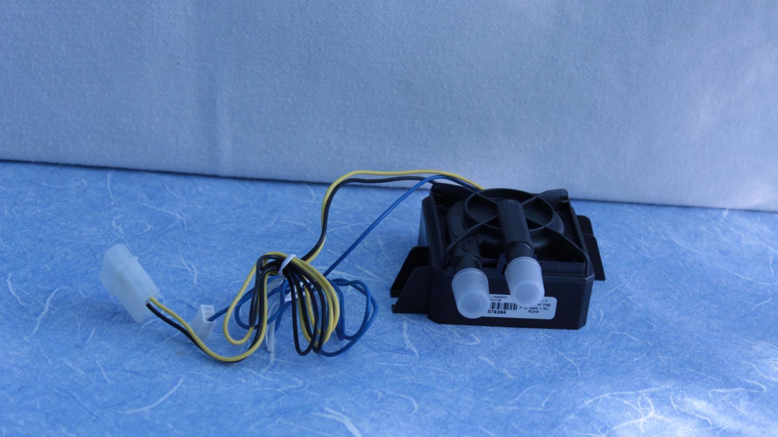

Als Pumpe lag dem Set eine Laing DDC-1T bei, welche an 4 Pin Molex angeschlossen und über ein 3Pin Tachosignal gesteuert werden kann. Mit den restlichen Komponenten wird die Pumpe über 8mm Schlauchtüllen verbunden. Die Pumpe ist überraschend Schwer und fühlt sich in der Hand sehr wertig an, falls man das so sagen kann. Nach dem montieren und in Betrieb nehmen fällt auf das die Pumpe das lauteste an der WaKü ist, selbst die Radiatorenlüfter sind fast lautlos. Das dürfte allerdings auch auf die Leistung zurückzuführen sein, mit knappen 420l/h Durchfluss ist das ein ordentliches Erlebnis wenn das Wasser erstmal durch die Schläuche rauscht.
Anmerkung meinerseits: Sollte jemals mein Keller überflutet sein brauch ich keine Feuerwehr, ich häng einfach dieses Schätzchen darein, das geht schneller, ich war selten so begeistert wie bei dieser Pumpe.

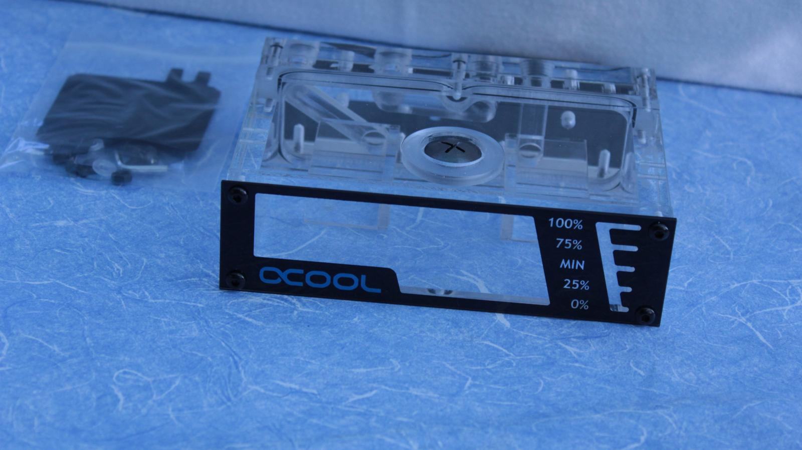

Bei der Alphacool Repack - Laing DDC - 5,25 Bay Station bin ich gespaltener Ansicht. Auf der einen Seite überzeugt unter anderem die einfache und dabei sichere Pumpenmontage. Die Pumpe wird auf eine mitgelieferte Antischockmatte hinten an den AGB gesetzt, und dann werden die Öffnungen der Pumpe in die dafür vorgesehen Öffnungen gepresst. Das Blech auf dem die Pumpe befestigt wird sorgt dabei für den dauerhaft festen Anpressdruck, hier wird vermutlich niemals Wasser entweichen solange die Dichtungen nicht porös werden. Die Installation ist also Kinderleicht und Bombensicher.
Auch musste ich feststellen dass der AGB optisch am Gehäuse viel hermacht, mit seiner aufgedruckten Füllstands-Anzeige und dem dezenten OCOOL-Logo. Das Plexiglas ist sehr dick, was den Eindruck Stabilität von bestärkt, außerdem vermittelt es ein schönes Gefühl von Sicherheit, ich denke dieser AGB ist stubenrein.
Mein größtes Problem war die Montage, da ich hier mein Gehäuse etwas deformieren musste. Im Detail musste ich die Halterungen für CD-Laufwerke nach außen biegen, weil der AGB einfach zu dick für meine Schächte war. Zur Information, ich besitze ein CM Storm Trooper mit Standard 5,25“ Schächten, in die bisher jedes Laufwerk reinpasste.
Das befüllen geht kinderleicht von der Hand, dank der Befüllschraube auf der Oberseite. Wenn man bei der Montage etwas Spiel im Schlauch lässt kann man diesen AGB einfach ein Stück herausziehen, die Schraube aufdrehen und die Flüssigkeit einfüllen.

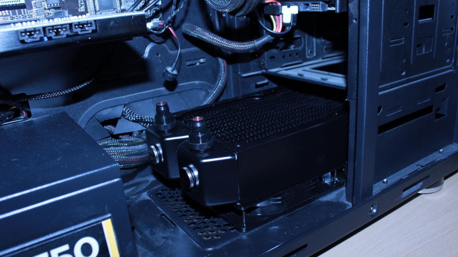

Hier war ich leider gezwungen ein wenig an meinem Gehäuse zu verbiegen da es sonst nicht gepasst hätte
Den Radiator verbaute ich nach einigem Überlegen am Boden meines Gehäuses, da oben leider 2-3 mm fehlten und ich keine Stecker abbrechen wollte
![IMG_4074[2].jpg IMG_4074[2].jpg](https://www.hardwareluxx.de/community/data/attachments/268/268285-ea62bf98a21395b08a1dc19849153445.jpg)
Anschließend montierte ich die Schläuche, wobei ich am AGB etwas Spiel ließ um diesen wieder herausziehen zu können.
Beim Einfüllen wurde es lustig. Ich füllte Wasser in den AGB bis dieser halb voll war, und erwartete das nun Wasser in den Radiator lief, aber nix war. Egal wie sehr ich mein Gehäuse schüttelte und neigte es tat sich nix. Schlussendlich nahm ich einen der Schläuche vom CPU-Kühler ab, hielt die Öffnung des AGB zu und pustete, und Zack, schon verteilte sich das Wasser. Dies machte ich solange bis das System fast vollständig befüllt war. Anschließend schüttelte ich wieder um Rest Luft zu befreien, und lies die Pumpe zum ersten Mal laufen. Dank des starken Durchflusses konnte ich in kurzer Zeit immer wieder Wasser nachfüllen, und aktuell betreibe ich das System mit ca. 85% Füllung am AGB. Einen Nachteil gibt es hier noch, da die Pumpenanschlüsse relativ weit oben liegen wird manchmal etwas Rest Luft angesaugt, was am Anfang etwas störend war, mittlerweile aber nicht mehr auffällt.

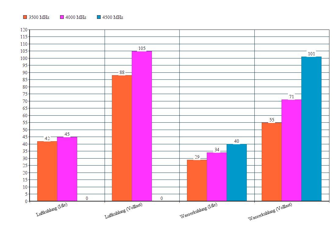

Als Grafik:
Mein Fazit
Für Anfänger im Bereich Wasserkühlung ist das Alphacoolset vollkommen ausreichend. Die Teile sind gut aufeinander abgestimmt und anhand der Testresulate kann man die enorme Kühlleistungssteigerung sehen. Es gibt vielleicht noch 1-2 Dinge die man verbessern kann, wie z.B. einen anderen AGB zu verwenden, aber insgesamt bin ich zufrieden mit dem leisen blubbern neben mir. Ich persönlich finde das Set insgesamt hochwertig und in der Preisklasse vollkommen in Ordnung.

Verbrauch 12 Watt
Lautstaerke ca. 42 Dz
Prime95 Small FFT 8 Durchgänge
CPU Durchschnitt 71° (24.2° Celsius Raumtemperatur)
Verbrauch 80 Watt
Lautstaerke ca. 44 DZ
___________________________________________________________________
Wakü
4500 MHz
CPU Durchschnitt 40° (24.2° Celsius Raumtemperatur)
Verbrauch 14 Watt
Lautstaerke ca. 43 Dz
CPU Durchschnitt 101° (24.2° Celsius Raumtemperatur)
Verbrauch 80 Watt
Lautstaerke ca. 46 DZ
Als Grafik:
Mein Fazit
