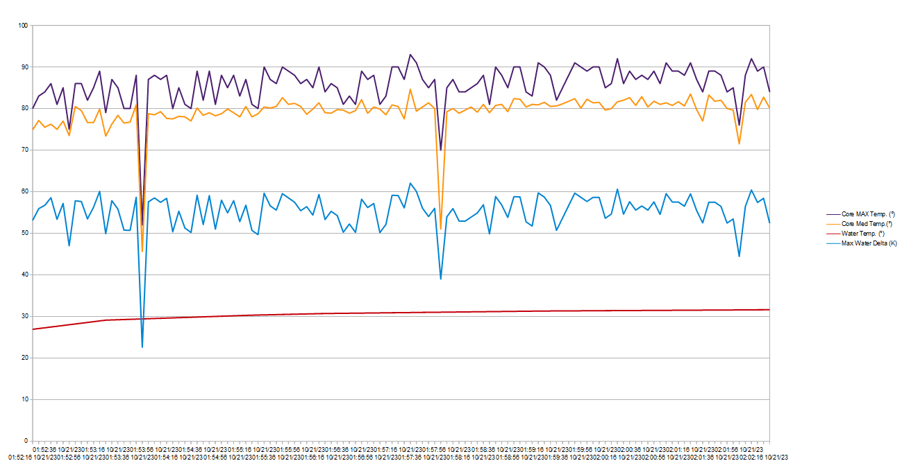

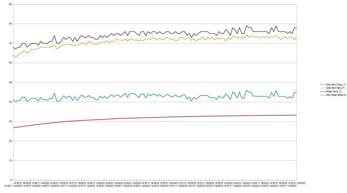

I9 13900K 1,38V 5,6Ghz P-Core 4,4Ghz E-Core (geköpft mit Flüssigmetall unterm IHS) Montiert mit Thermalright Contact Frame...
Hier 10 Minuten Cinebench R23 runs, jeweils MAX temp./gemittelte Temp./Wasser Temp/Wasser Max Delta:
Core 1:
XPX:
Sehr ernüchterndes Ergebnis für diese "über" Kühler...

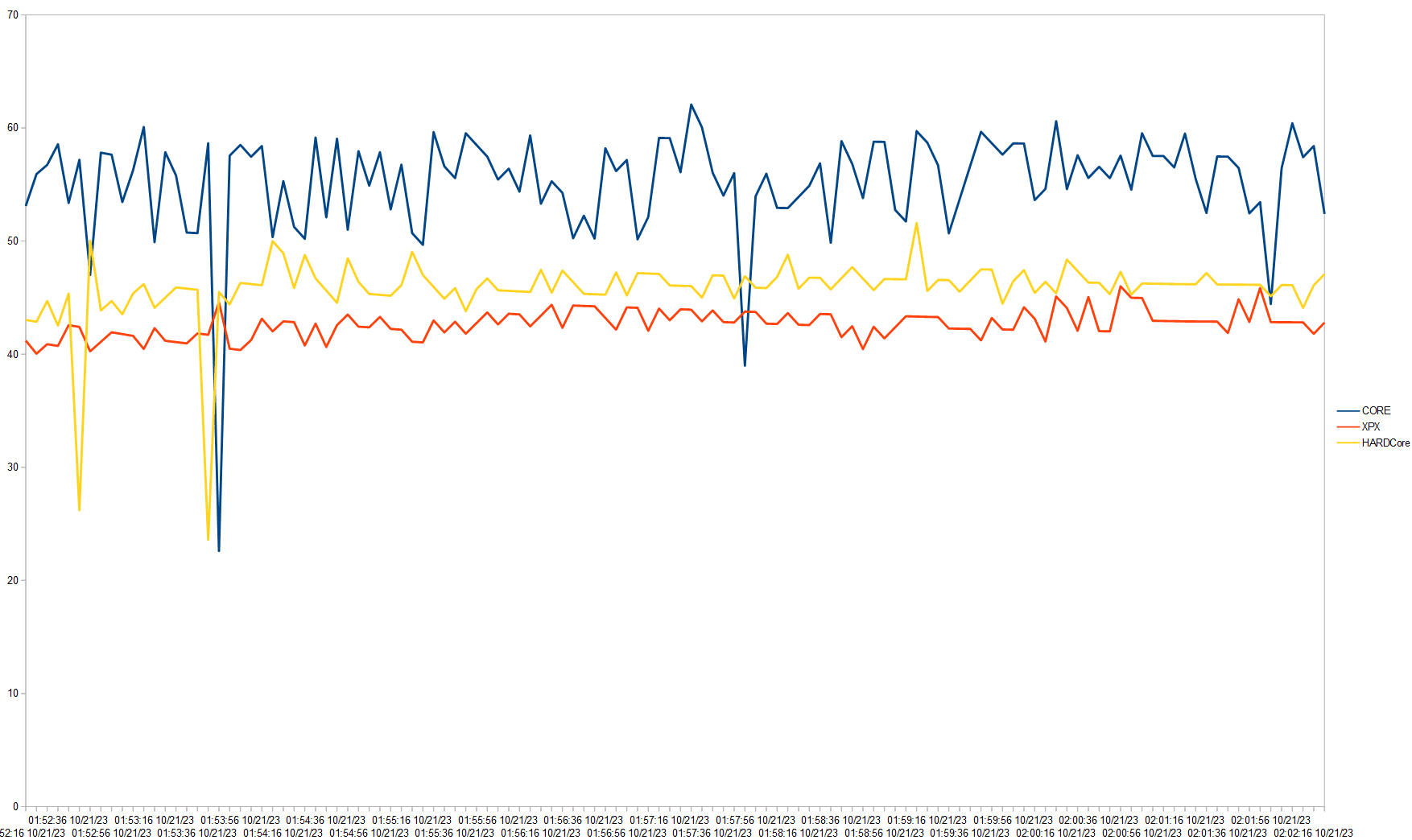

Kleines Update,
CORE 1 mit anderer Backplate, Federn und anpressdruck aus der Hölle... HARDCore im Diagramm, diesmal nur Delta werte Wasser Max Core:
Weiterhin bescheidene Leistung im Vergleich zum XPX...
Wirds wohl doch Direct Die...
