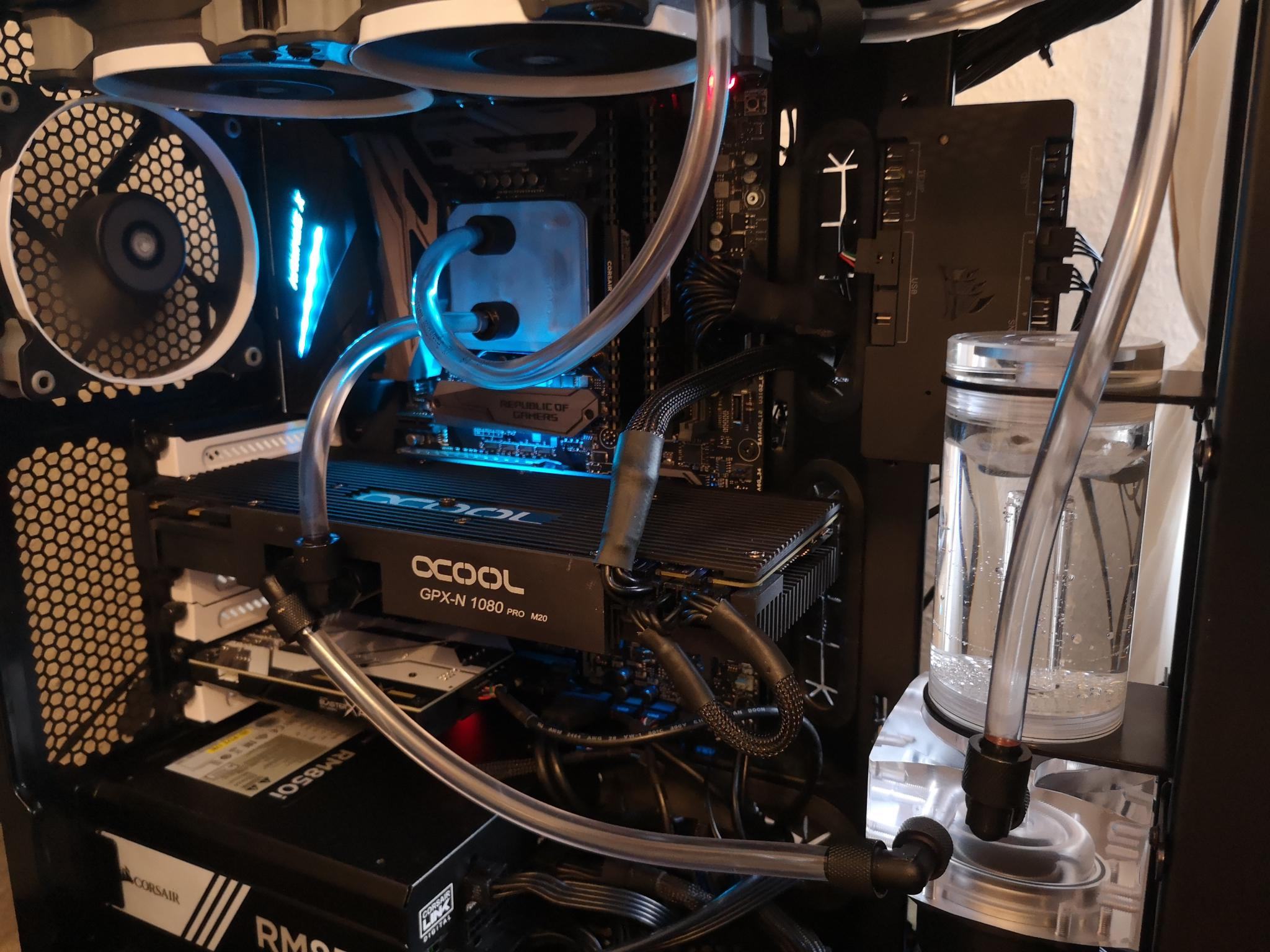

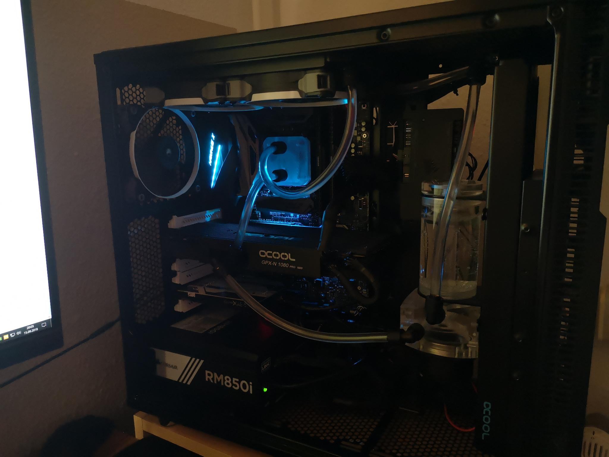

hier mal nen bild nach dem zusammenbau - hat jemand verbesserungsvorschläge ? (kabelmanagement und co sind noch nicht gemacht - durchflussanzeige und kugelhan usw sind bestellt genauso wie led's und den ganzen kram) - gehäuse ist nun doch ein r5 define (maybe später mal ein r6) da das 400c zu klein war ^^
das ist Tygon E3603 Schlauch 11,2/8mm (ist das nicht das selbe wie das was du das vorschlägst? norprene ist doch auch von tygon ? ) - und schlauch soll bald eh noch etwas anderes kommen (bischen dicker) aber da es ja nur ein wechsel von einer eiswolf/bär war wollte ich nicht extra geld für fittinge ausgeben.
Nein, ist nich das selbe. Du willst Tygon R6010 Norprene. Oder den EPDM Schlauch von Watercool.
Warum hast du diese Komponenten gewählt ?
Mir ist aufgefallen,dass du einen relativ dünnen Schlauch und überwiegend auf Alphacool Komponenten und Plastik AGB statt Glas gesetzt hast .
Warum hast du das so gewählt ?
ich wollte die fittinge weiter benutzen (ist ja ein umbau von der alphacool eisbär zur custom loop) und das aussehen hat auch eine rolle gespielt. -> temperaturen sind wunderbar und man hört die pumpe bei max rpm auch garnicht
