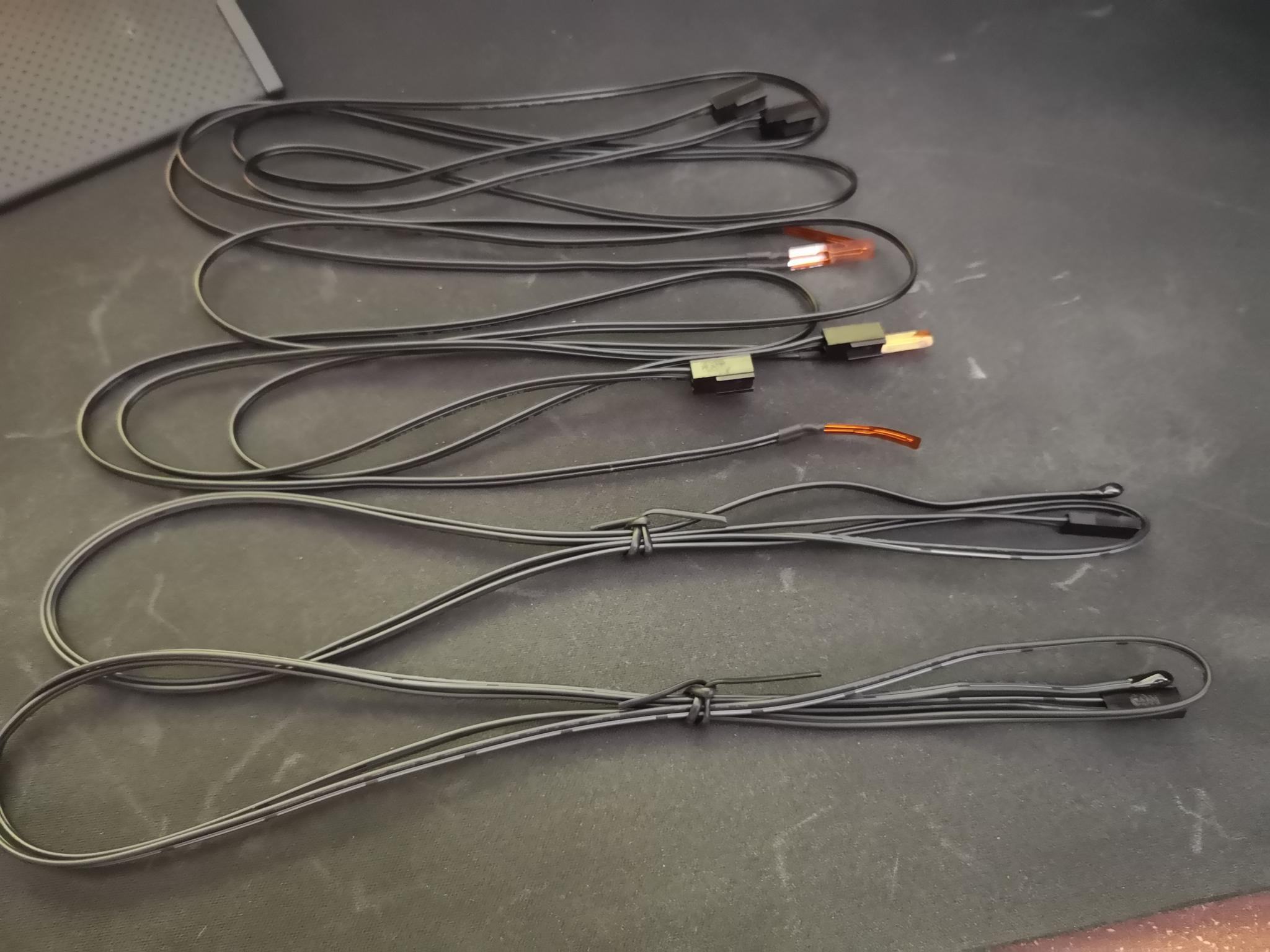

hab jetzt mal 3 sensoren angebastelt (einen oben an den radi , einen vorn und einen unter den agb)
kritisch wird es ab mehr als 50grad wassertemperatur oder ?
Kritisch sind auch 50°C Wasser nicht, es gibt dann nur blöde Effekte wie auf einmal sehr weiche Schläuche, die evtl. den ein oder anderen Wasserschaden produzieren könnten.
Welche Sensoren sind denn die angebastelten?
diese ^^ die gehören zum corsair Commander und zum Mainboard - wiegesagt ist alles nur eine übergangslösung bis ich alles andere nachbestellt habe

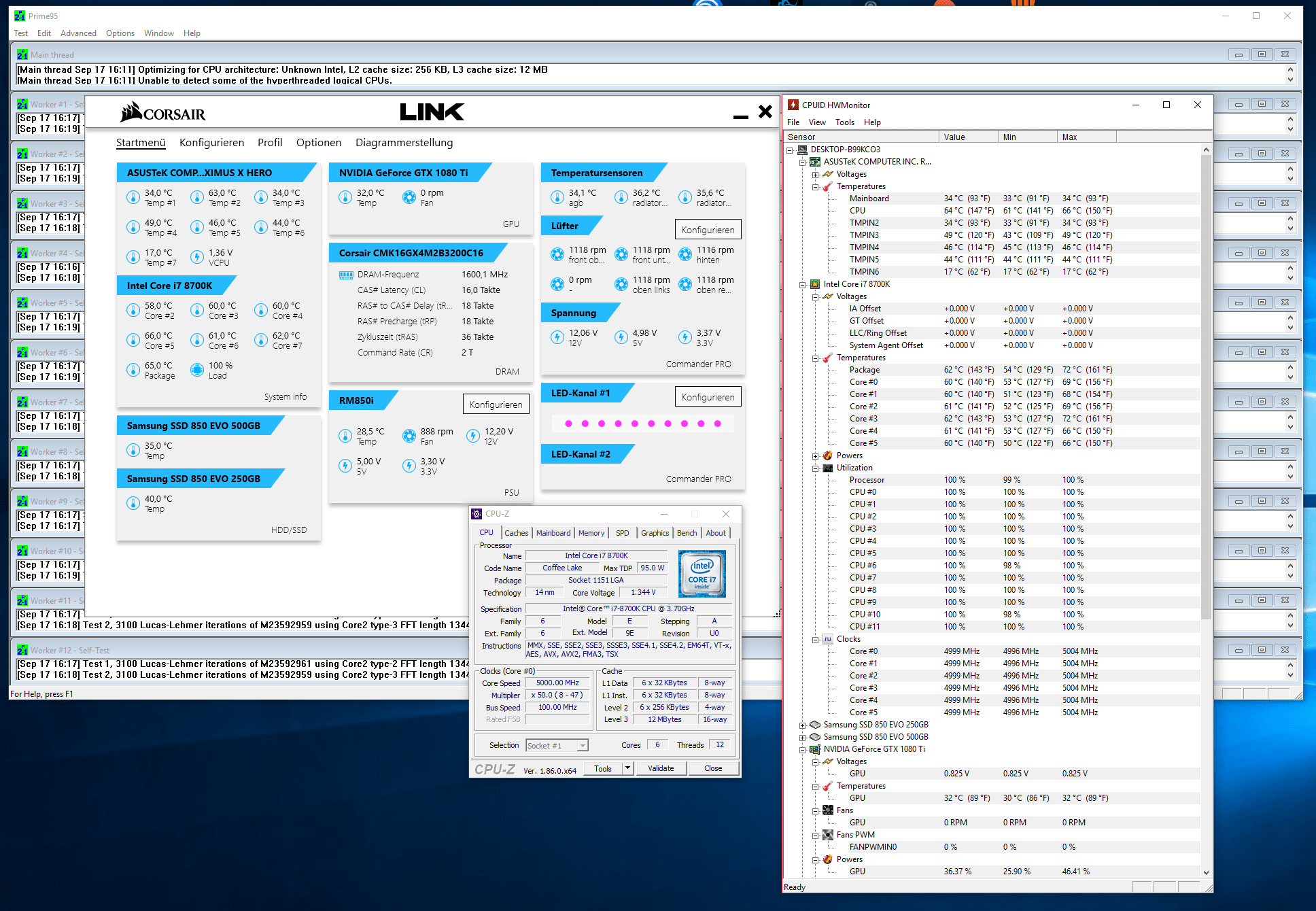

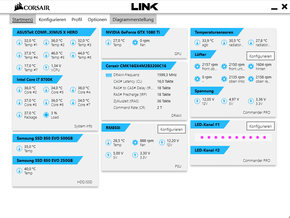

so hier nochmal die zusammenfassung :
ohne prime nach 6h:

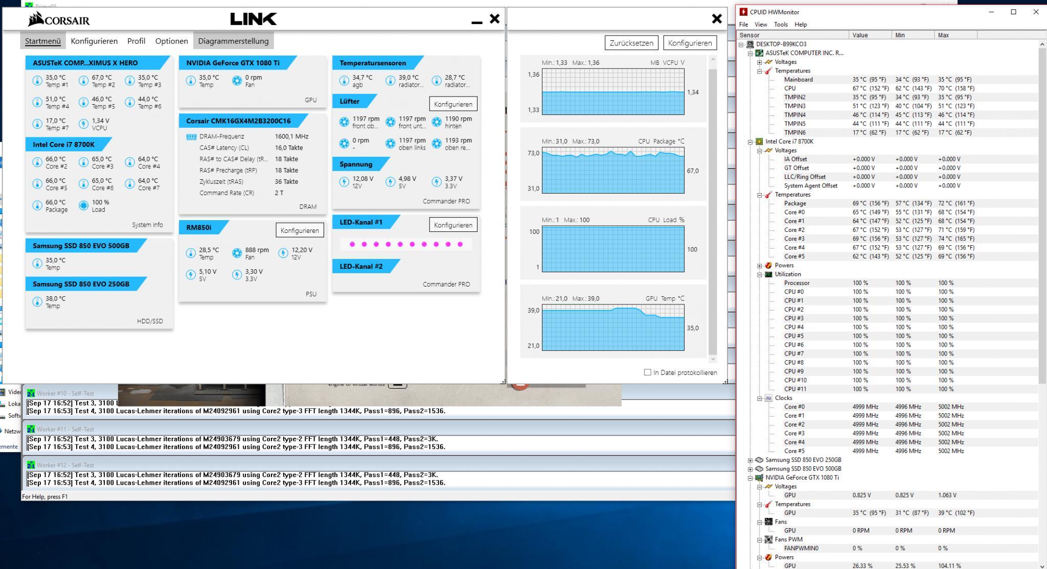

danach prime angemacht und 10minuten laufen lassen:
es sind 2x Alphacool NexXxos Radiatoren 1x 240oben und 1x 360front
die vorderen lüfter pusten kalte luft durch den radiator ins gehäuse
die oberen lüfter pusten die warme luft durch den radiator nach draußen
ein hinterher lüfter pustet die gehäuseluft nach hinten
es handelt sich um corsair SP120 High Performance lüfter an den radiatoren und corsair AF120 High Performance lüfter am gehäuse hinten
die cpu ist geköpft (di und hs sind mit flüssigmetall bestrichen) - die pumpe (vpp655) läuft mit 4800rpm
die zimmertemperatur ist aktuell 25,7grad

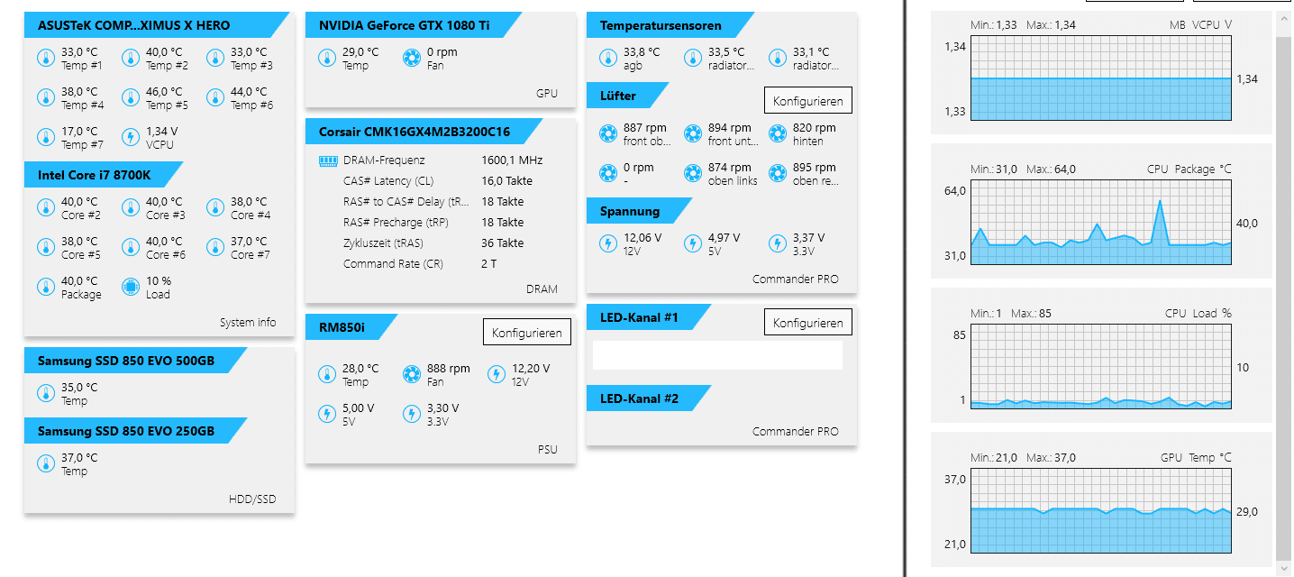

10 Minuten sind einfach zu kurz und Prime ist zu wenig Last, lass nochmal superposition oder sowas dazu laufen.
so sieht es bei gleichzeitigen prime95 + superpositionbenchmark aus
(grafikkarte im stock) - cpu auf 5ghz@1.35v
der ausblasende radiator oben geht bis 40grad
und so bei 100% lüfter im idle (27-30grad bei 26grad zimmertemp) :

Also ich würde die Lüfter am oberen Radi drehen und dann nochmal prüfen, aber ~12-13K sind OK, wenn die Drehzahlen der Lüfter nicht explodieren bzw. so klingen als wenn :fresse2:
was meinst du mit drehen ? aktuell pusten sie ja die warme gehäuseluft durch den radiator raus ? ich soll kalte luft von draußen durch den radiaotr ins gehäusebringen richtig ? mit 12-13k meinst du sicherlich die Differenz der wassertemperatur von last zu idle oder ? sry für die ganzen dummen fragen
genau
Alles super, hast dir doch Gedanken gemacht :bigok: Ist aber idR hier im Forum die Differenz Luft zu Wasser, egal bei welchem Lastzustand.
gut das werde ich dann morgen/übermorgen machen wenn das PHANTEKS Glacier GTX 1080 Ti kommt - also sind 40grad wassertemperatur unter last erstmal nichtweiter schlimm ? einen weiteren radiator würde mir nicht viel bringen oder ?
