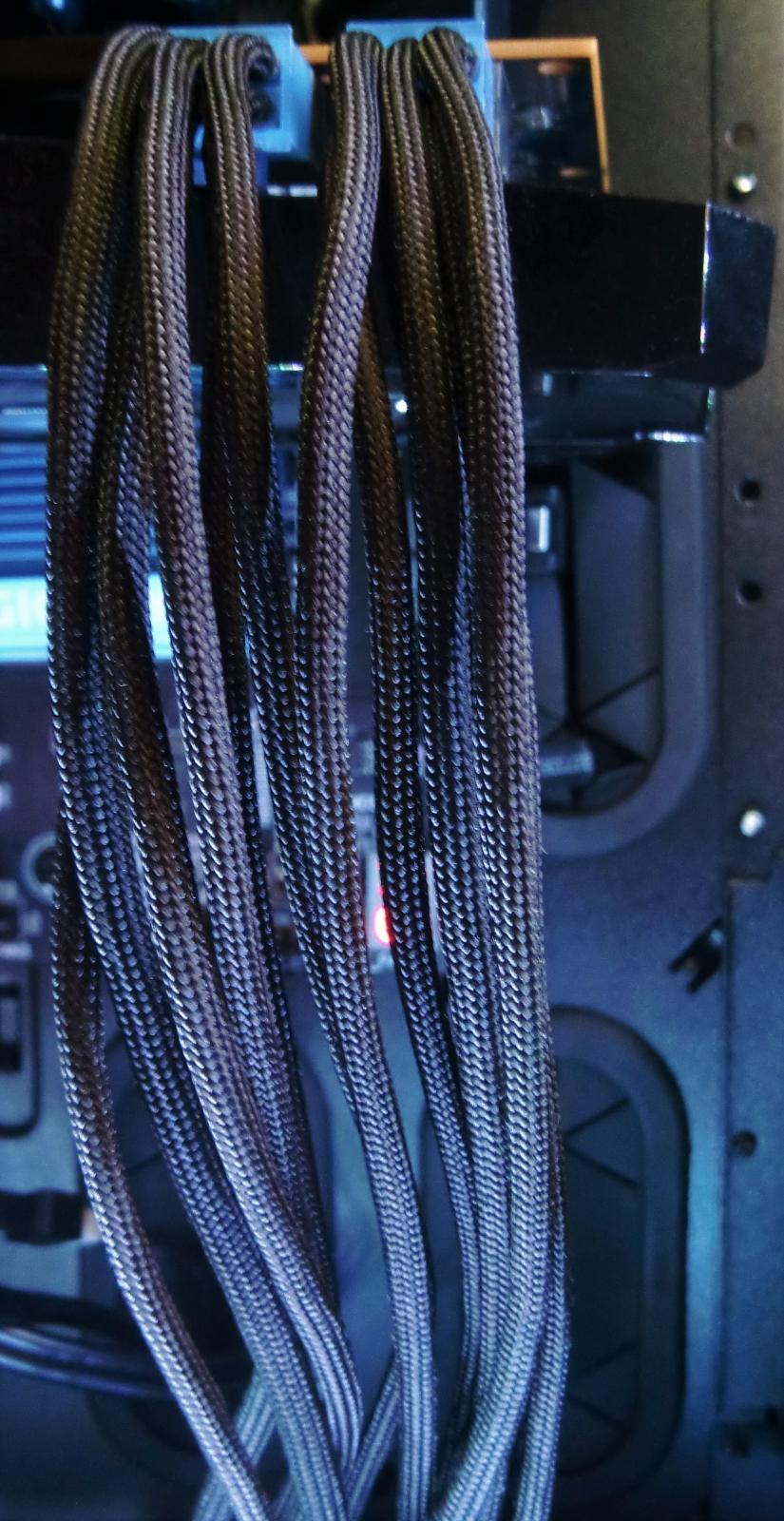

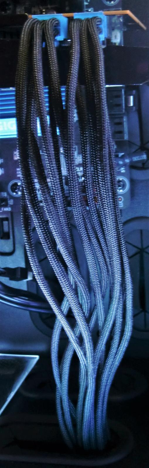

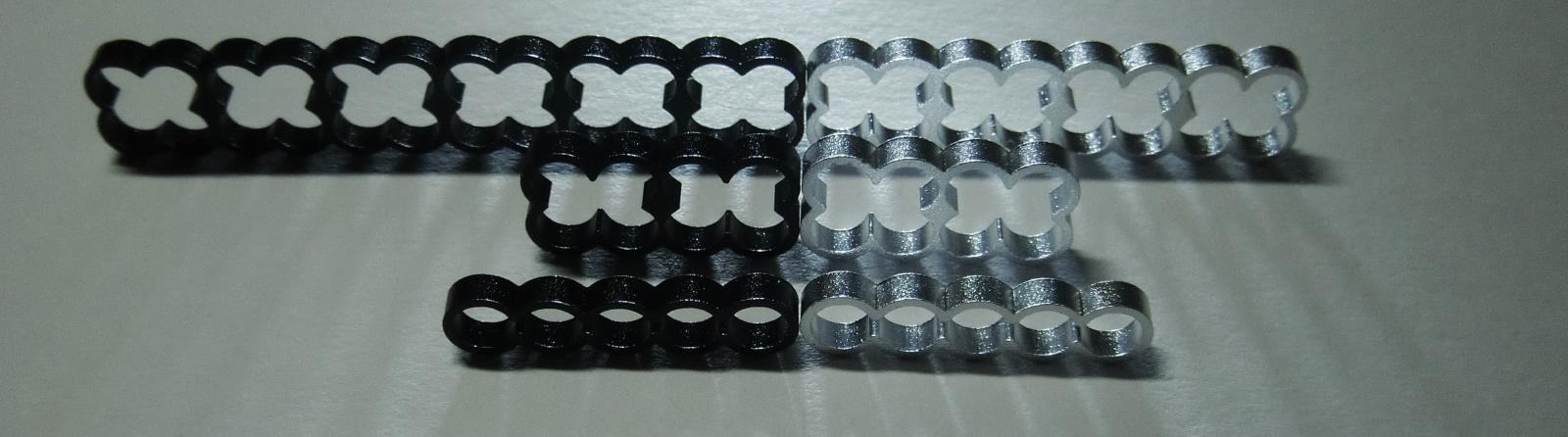

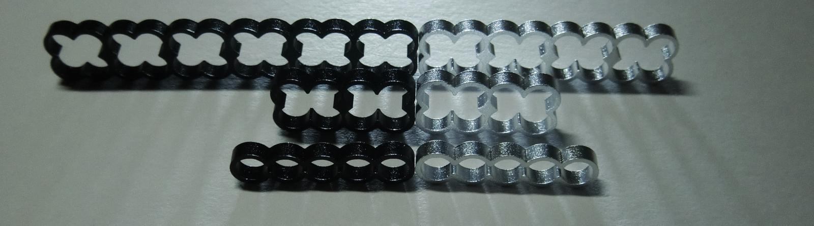

2. Varianten
Um den Großteil der möglichen Kabelstränge abzudecken, gibt es die Eiskämme in den folgenden Größen:
  • 2x2
  • 2x3
  • 2x4
  • 2x6
  • 2x7
  • 2x8
  • 2x12
  • 1x4
  • 1x5
Dabei gibt es jeweils eine halb offene Variante aus Nylon mit einem Innendurchmesser von 3 mm für maschinell gesleevte Kabel (CableMod, Bitfenix…) und eine geschlossene aus Aluminium mit einem Innendurchmesser von 4 mm für selbst gesleevte Kabel.
In diesem Review gehe ich nur auf die geschlossene Aluminium-Ausführung ein, da ich keine vorgefertigten Kabel-Sets besitze.
Durch verschiedene Farben ergibt sich für den Nutzer die Möglichkeit die Cable Combs dem eigenen Farbschema anzupassen.
Folgende Farben sollen erhältlich sein:
  • Schwarz
  • Silber
  • Rot
  • Blau
Damit sollten die üblichsten Farbkombinationen gewährleistet sein.

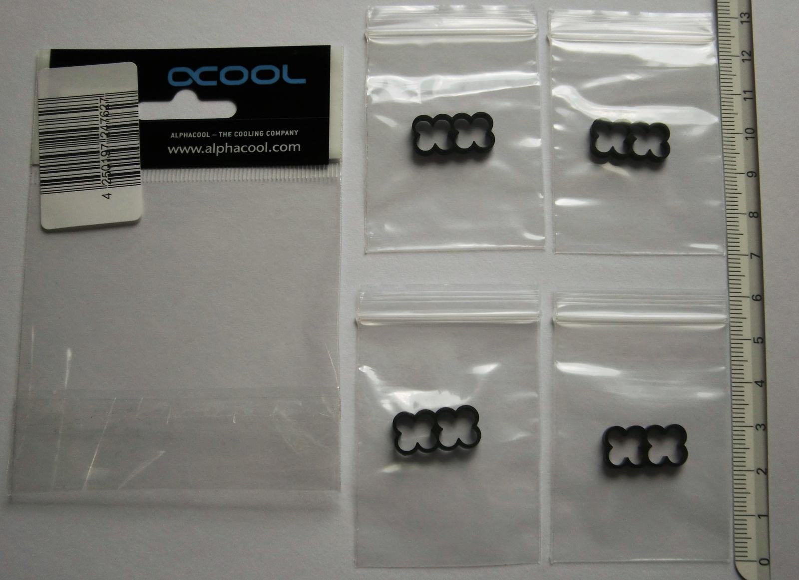

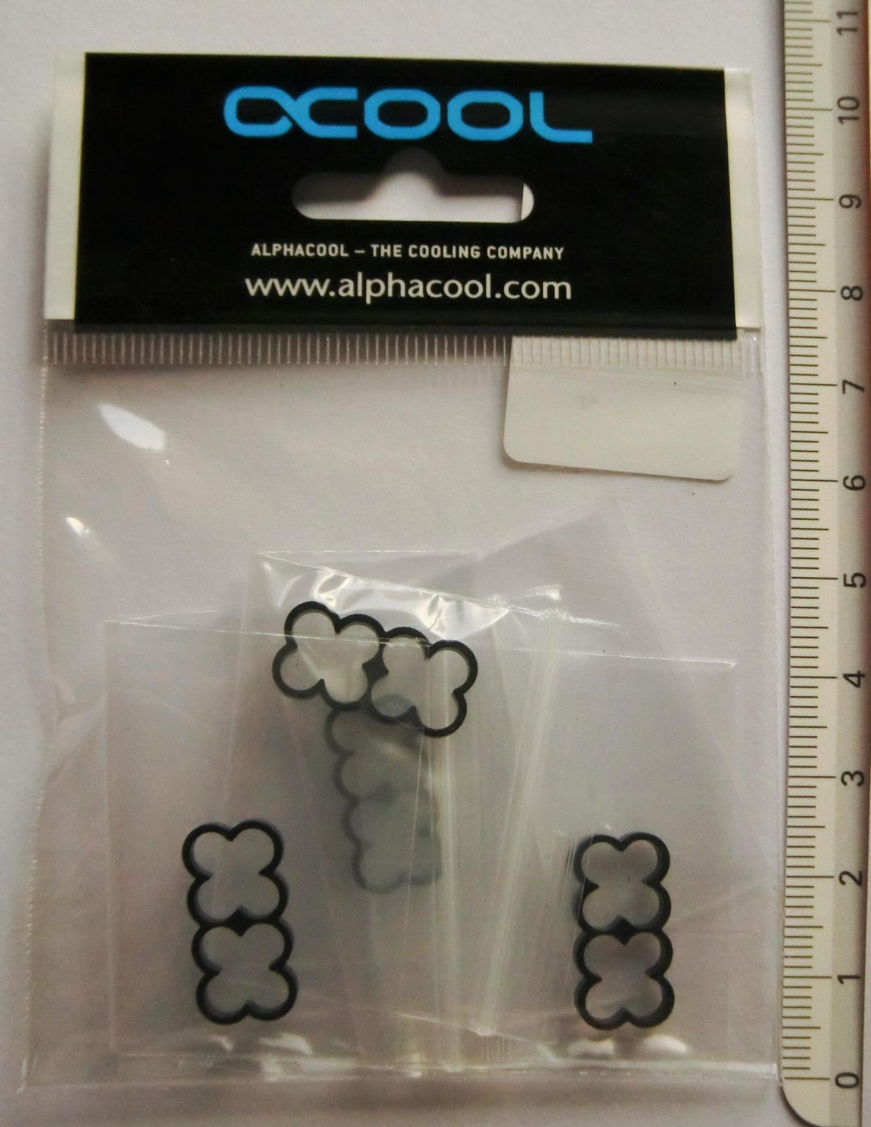

Die Eiskämme kommen in einzelnen Packs an. Jedes solche Pack befindet sich in einer einheitlichen Plastikverpackung mit einem Aufhänger.
Die Cable Combs sind außerdem nochmal einzeln in einer wieder verschließbaren Tüte verpackt. Dies dient dem Schutz der Eiskämme vor einem gegenseitigen Zerkratzen während des Transports.
Praktisch:
Nach dem Verbauen der Cable Combs kann man die kleinen Tütchen wunderbar zum Verpacken eigener Schrauben oder anderer Kleinteile benutzen.

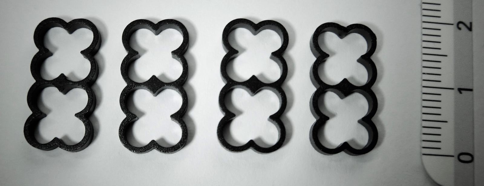

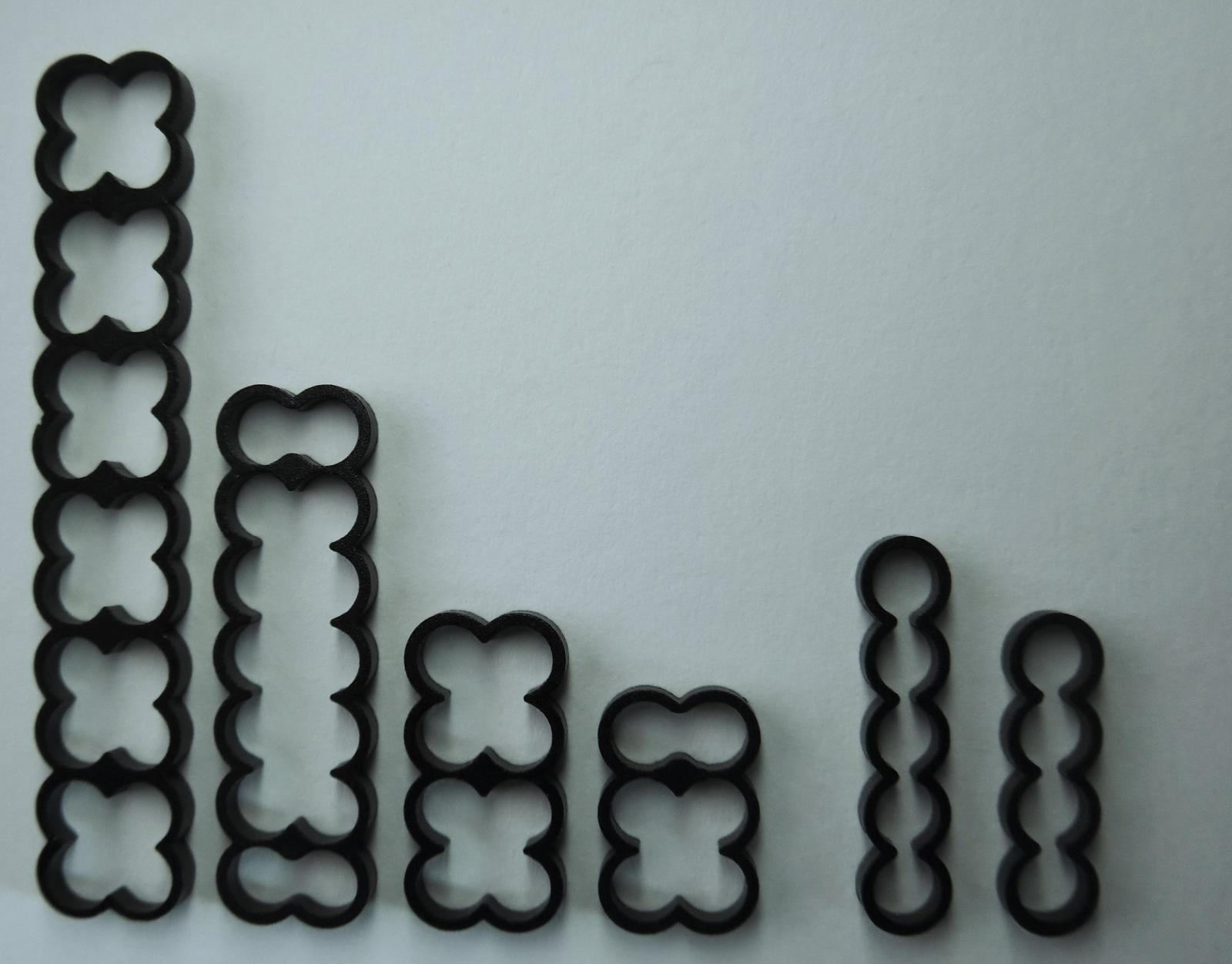

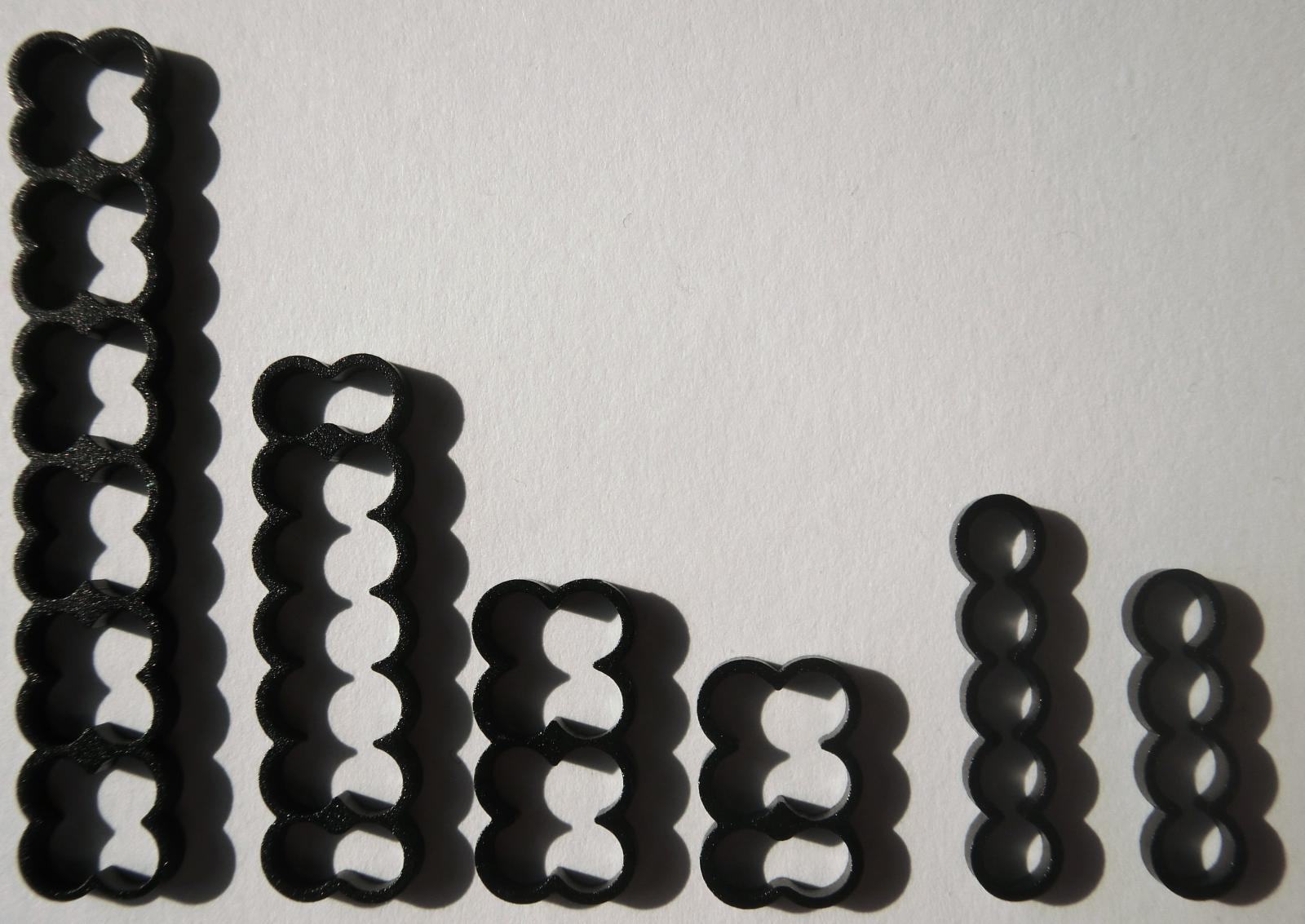

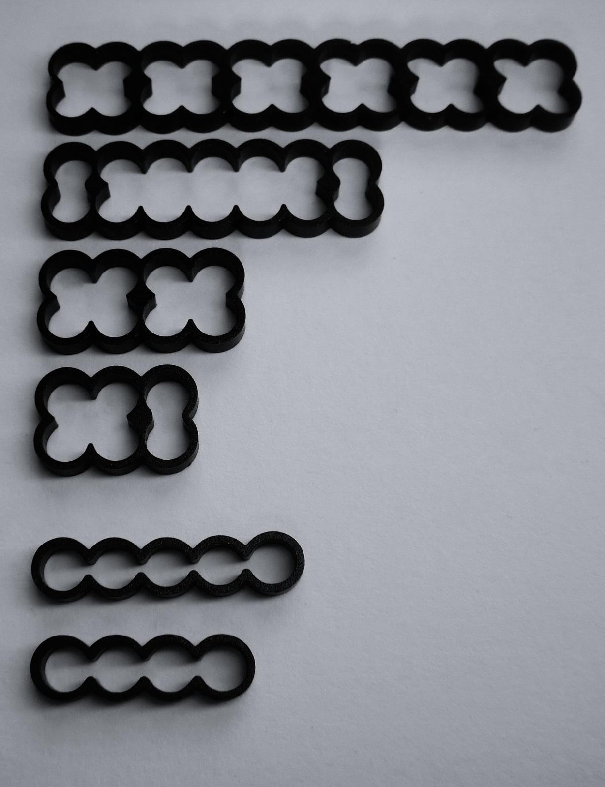

4. Verarbeitungsqualität

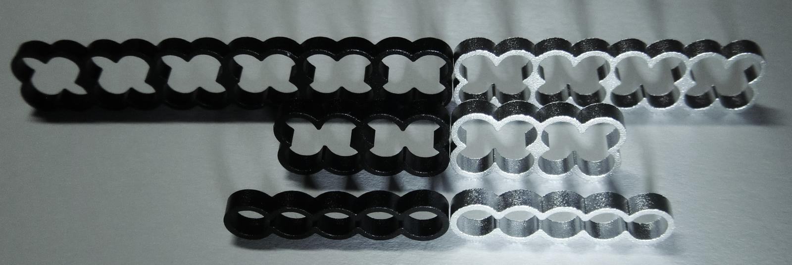

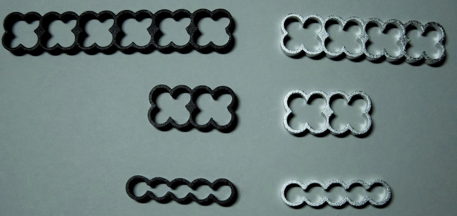

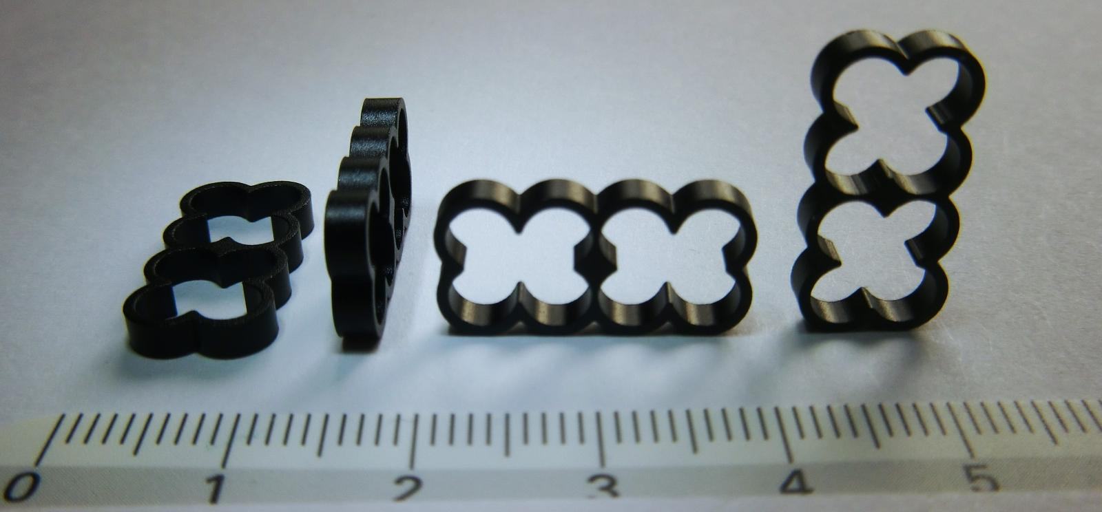

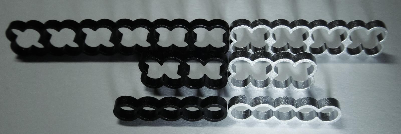

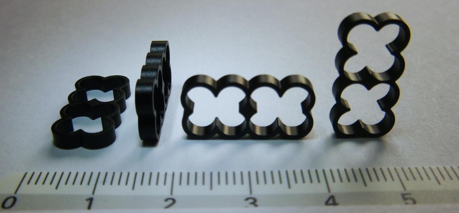

Die Eiskämme sind allesamt aus Aluminium und damit, sowie auf Grund ihrer Form, sehr stabil – ohne mutwillige Gewalteinwirkungen werden sie sich weder verbiegen noch brechen.
Alle Kanten und Ecken sind sauber entgratet und stumpf, sodass der Nutzer nicht Gefahr läuft sich zu schneiden oder das Kabel bzw. der Sleeve nicht hängen bleibt und ausfranst.
Die feinen Strukturen wurden sehr genau gefräst. Die Rundungen sind nahezu perfekt.
Mir sind bei allen Eiskämmen, die ich habe nur sehr wenige Unregelmäßigkeiten aufgefallen.
Nur bei vier der 2x12er Cable Combs war immer an derselben Stelle eine kleine Kante innerhalb einer Rundung.
Dieser Fehler ist jedoch so gering, dass er nur bei sehr guter Beleuchtung und einem Abstand von ca. 15 cm erkennbar ist. In der Praxis ist diese Stelle sowieso von Kabeln kaschiert und die Funktion ist in keinem Fall beeinträchtigt.
Die Eloxalschicht ist bei beiden Farben sehr gleichmäßig aufgetragen.
An einigen wenigen schwarzen Eiskämmen sind dennoch stark vereinzelt, kleine Stücken der farbgebenden Schicht abgegangen. Auch hier muss man allerdings wieder stark relativieren:
die Stellen an denen die Eloxalschicht abgetragen wurde, fallen nur durch ein stärkeres, silbernes Glänzen auf. Störend wirken sie keinesfalls. Bei einer Entfernung von mehr als 20 cm denkt man vielmehr, dass sich ein Staubkorn auf dem Cable Comb niedergelassen hat.
Eine Gefahr von weiterem Abblättern wie bspw. bei Lack besteht nicht.
Bei den silbernen Eiskämmen trat dieses Problem nicht auf. Dies liegt an dem geringen farblichen Unterschied zwischen dem Aluminium und der Beschichtung.
Die Eloxalschicht lässt sich nicht mit dem Fingernagel zerkratzen oder gar lösen, bei einem Reiben untereinander oder mit anderen Metallen wird die Oberfläche der schwarzen Eiskämme schnell von silbrig-weißen Kratzern verunstaltet. Wenn man die Kabelstränge mit den Eiskämmen nicht gerade gewaltsam durch viel zu schmale Löcher im Gehäuse zwängt, besteht auch hier keine Einschränkung in der Funktionsweise.
Insgesamt betrachtet, ist die Verarbeitungsqualität der Eiskämme auf einem sehr hohem Niveau angesiedelt.

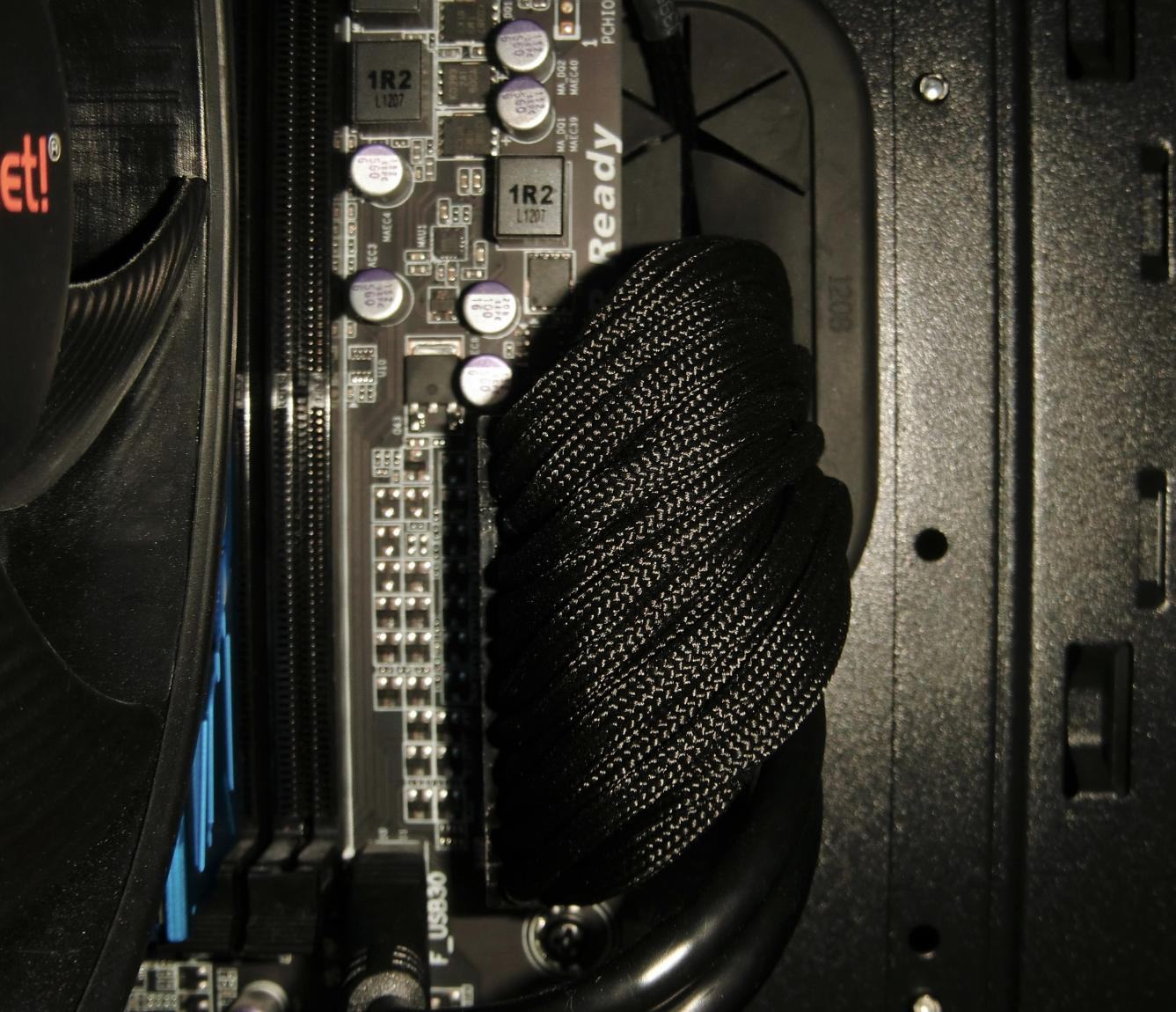

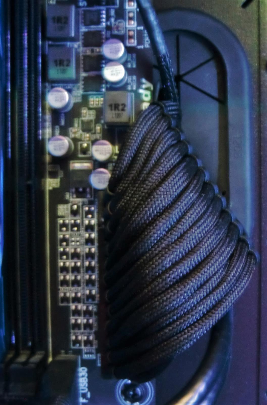

Bei meinem Test habe ich die Kabelstränge meines Be Quiet Straight Power E8 680 W mit schwarzem Paracord veredelt.
Der Umstand, dass immer mehrere Plätze für Kabel zu einem Loch zusammengefasst wurden, ermöglicht, dass sich die Kabel mit dem Sleeve großteils einfach und ohne quetschen, drücken oder anderweitige Tricks durch die Cable Combs führen ließen.
Kleinere Schwierigkeiten hatte ich nur, wenn ein Kabel kurz nach dem Crimp etwas dicker war. Dies lag jedoch in meiner Unfähigkeit begründet, den Paracord an diesen Enden ordentlich mit dem Kabel zu verschmelzen.
Mit ein wenig mehr Kraftaufwand ließen sich auch diese Stellen unbeschadet durch den Eiskamm fädeln.
Dank der hohen Verarbeitungsqualität verhaspelte sich kein einziges Kabel oder wurde während dieses Vorganges beschädigt.

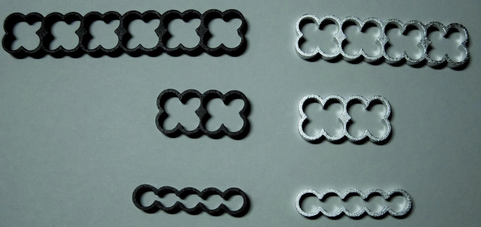

Die schwarze Eloxalschicht sieht sehr edel aus. Sie reflektiert das Licht recht diffus. Dies liegt an der Oberflächenstruktur, welche man bei richtiger Beleuchtung als minimal uneben erkennen kann.
Silber:
Hier wird das auftreffende Licht, logischerweise, stärker reflektiert als bei der schwarzen Beschichtung. Es leuchtet sogar fast von selbst. Von der Oberflächenstruktur her sind die silbernen Eiskämme zwar mit den schwarzen gleichzusetzen, durch den höheren Reflexionsgrad sind die Unebenheiten trotzdem wesentlich auffallender.

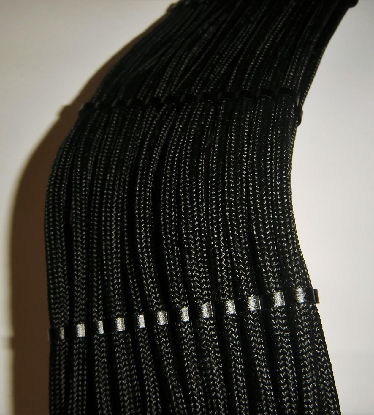

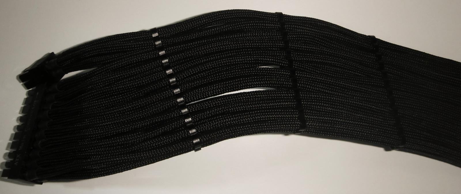

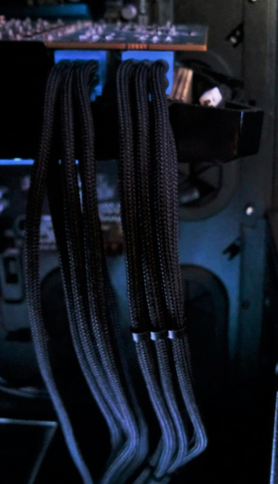

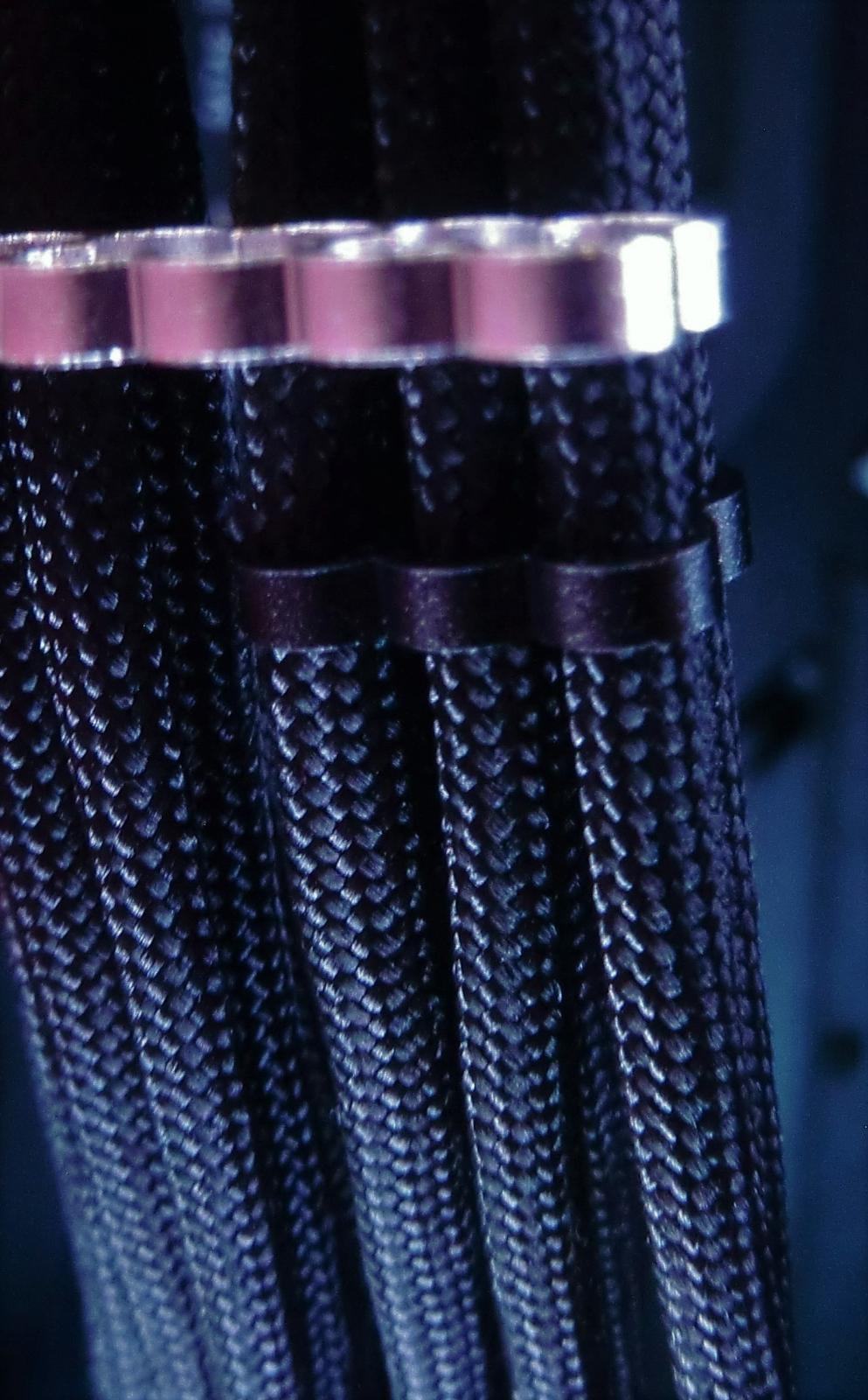

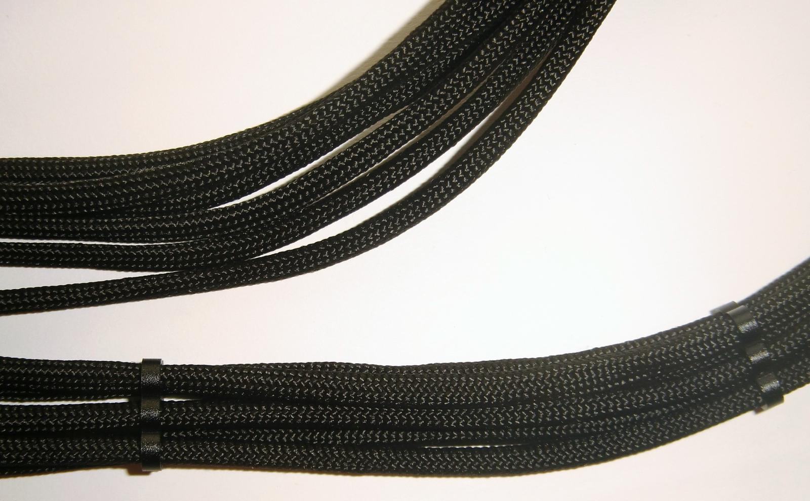

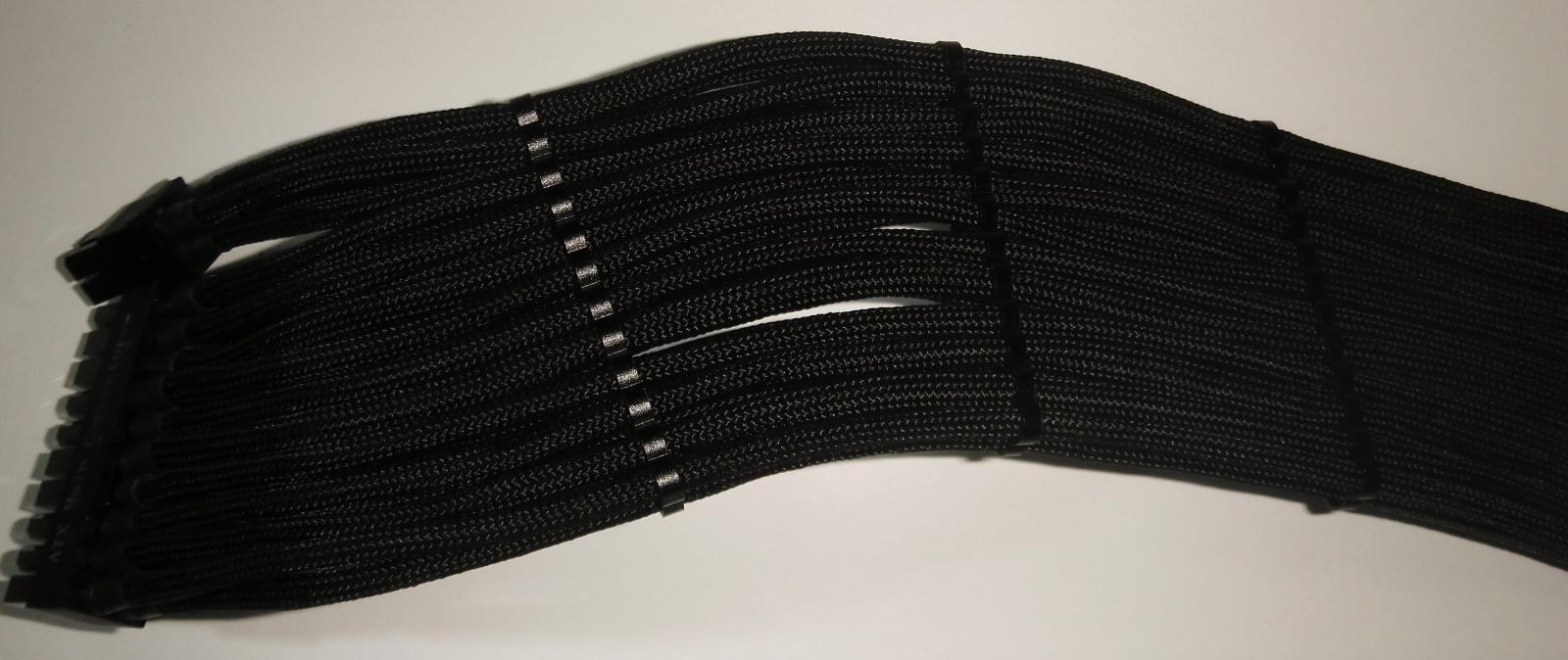

Was hat nun der gesamte Aufwand gebracht?

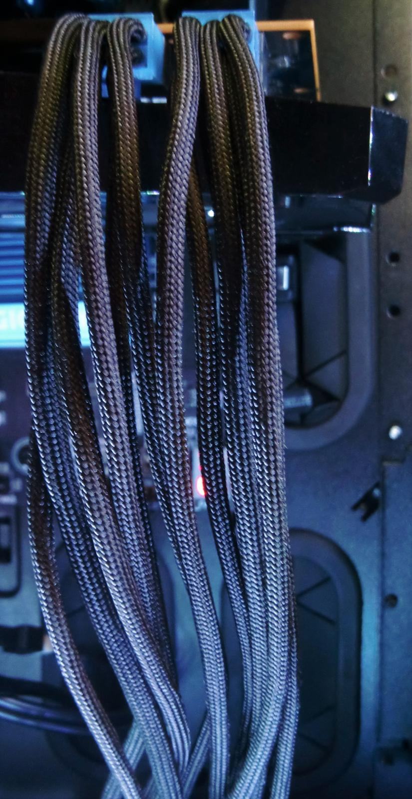

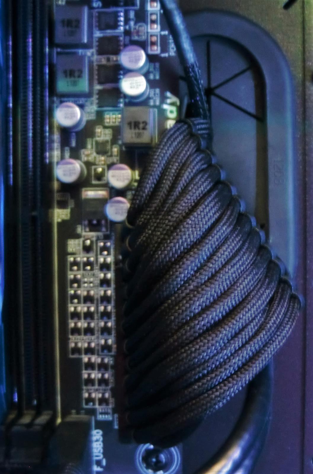

Man sieht jetzt klar, welche Kabel zu einem Strang gehören. Innerhalb eines solchen kommt es außerdem zu keinen Überkreuzungen. Die Kabel ergeben nun ein viel einheitlicheres Gesamtbild, was die Optik des Computers meiner Meinung nach erheblich aufwertet.
Die Löcher in dem Eiskamm sind nicht zu groß, sodass er an einer Stelle verbleibt und nicht verrutscht.
Wie gut die Kabel geordnet werden hängt stark von den Abständen zwischen den einzelnen Cable Combs und der Steifheit bzw. dem vorherigen Verlauf der Kabel ab.
In meinem Fall beträgt der Abstand ungefähr 9cm.
Durch die gleichmäßig gewellte, äußere Begrenzung der Eiskämme ergibt sich kein allzu großer Kontrast zwischen dem Kabelstrang und den Cable Combs.
Durch die verschiedenen Farben, in denen die Eiskämme erhältlich sein werden, wird es dem Nutzer ermöglicht, ihn entweder in einer zu dem Sleeve passenden Farbe oder als Kontrastmittel zum Auflockern des Farbschemas einzusetzen.
