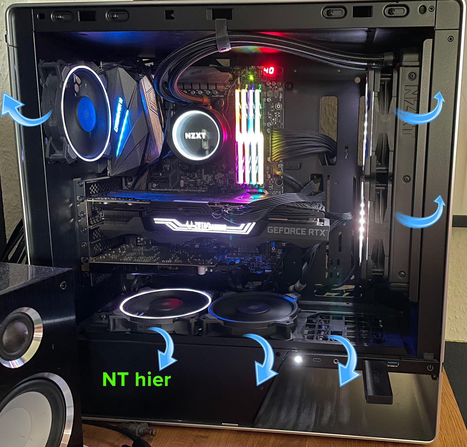

Da mir die minderwertigen Lüfter meiner Zotac RTX 3080 mächtig auf den Zeiger gehen und das System unfassbar laut ist, möchte ich auch bei der GPU auf Wasserkühlung umsteigen, ohne viel basteln zu müssen. Die CPU ist bereits mit einer NZXT-AIO bestückt. Custom Waküs sind in meinem Gehäuse, dem Inwin 905, wegen des engen Raums eine heikle Angelegenheit. Darum habe ich jetzt die GPU-AIO Alphacool Eiswolf 2 360mm im Sinn. Meint ihr, das könnte klappen, auch wenn der Radiator unten liegt und einer der drei Lüfter die Abwärme durch das Platin-Seasonic-Netzteil bläst? Vom Platz her müsste es passen, habe schon mal grob gemessen. Nur der Luftaustausch bereitet mir Kopfzerbrechen.
Denn das Gehäuse funktioniert so: Vorne unten dringt passiv kühle Luft vom Boden ins Gehäuse ein. Da wäre dann der Radiator mit Lüfter im Weg. Entweder bläst der Lüfter dann nach vorne unten raus, so dass kaum noch wirklich kühle Luft von außen ins Gehäuse dringt - oder es ist ein Pull-Setup und der Lüfter zieht Luft von unten - auch aus dem Radi - ins Gehäuse hinein.
Vorn ist vertikal der 240er-Radi der CPU-AIO verbaut, mit zwei Lüftern. Die warme Abluft wird nach vorne rechts an der Seite rausgedrückt. Dort hat das Gehäuse Luftauslässe. Das würde aber lediglich die warme Luft der CPU-AIO betreffen.
Hinten zieht ein 120er Luft aus dem Gehäuse nach hinten raus.
Oben kann nichts verbaut werden.
Unten, also unter der 360er-Montierplatte, sitzt hinten das Netzteil. Aktuell blasen dort zwei Lüfter nicht sehr warme Luft aus dem Gehäuse durch das Netzteil nach draußen. Platziere ich dort jedoch den 360er-Radi der Eiswolf-AIO, wird entweder warme Abluft durchs NT geblasen - oder ich drehe an dieser einen Stelle den Lüfter um, so dass warme Luft teilweise ins Gehäuse reingezogen wird. Schwierig.
Was meint ihr, kann das überhaupt klappen, wenn der Radi so unten liegt und quasi alle Lüfter "nur" noch (warme) Luft nach außen drücken? Würde dann der NT-Lüfter voll aufdrehen und ich hätte wieder keine Ruhe? Die Pumpe wäre dann zudem über dem Radi platziert.
Anbei auch ein Fotos meines jetzigen Setups, mit Anmerkungen.
