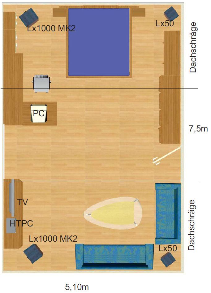

Mach mal bitte eine Skizze vom Raum inkl. Aufstellposition der LS und deinem Hörplatz und teile uns mit welche Musikstile du hörst und ob die gewichtung eher auf Musik oder Filme / Zocken liegen soll ;)

Ich hab mal das Wohn/Schlafzimmer zusammengestellt. Ist halt nicht gerade der Idealfall. Was meint ihr kann man da machen?
Boxen sind eingezeichnet, TV auch. Würd mal ab und zu über den HTPC zocken, sowas wie Test Drive unlimited,
Sagen wir: 10% Zocken, 10% DVD, 40% Musik, MP3, aber eher qualitativ Hochwertig, 40% Normal TV, das dann auf 4.0 momentan Hochgerechnet wird.
VG
P.S. ab den Schwarzen Linien beginnt die Dachschräge nach außen.
So wie's jetzt steht ist es ja nichts halbes und nichts ganzes, sprich nicht Hifi gerecht.
Wenn du von neuen LS profitieren willst musst du umstellen, und zwar so dass du zumindest auf einer Position optimalen Sound hast.
Wichtigste Regel : Die Lautsprecher sollten soweit auseinander stehen wie du von ihnen wegsitzt, und zwar möglichst nicht über 3m. Wichtig ist auch dass sie zu beiden Seitenwänden gleich viel Abstand haben und möglichst nicht in den Raumecken stehen und die Hochtöner ca. auf Ohrhöhe und auf dich gerichtet.
Ich würde den TV + die beiden Frontboxen in eine der Dachschrägen stellen, die Lautsprecher dann links und rechts vom TV soweit auseinander wie sie eben unter Einhaltung der Aufstellregeln stehen können und den Sitz / Zockplatz dann dementsprechend wählen. Zb. 2,5m auseinander, dein Sitzplatz dann 2,5 ~ 3m ( Mittig ) davon entfernt. Die genaue Position musst du selbst ermitteln, am besten dort wo du die Basswiedergabe am optimalsten findest, evtl. die LS dann weiter vorziehen je weiter du dich vom optimalen Abstand entfernst. Die hinteren LS in etwa in identischem Abstand ( evtl. nen Tick weiter auseinander auf dich ausgerichtet )
Probier das ruhig mal mit dem aus was du hast, dürfte den Sound 1000%ig verbessern.

Ich weiß nicht, warum ihr alle die Sitzgelegenheiten an eine Wand stellen müsst. Angst vor Geistern, die sich von hinten anschleichen? :d
Einfach mal das ganze komplett umstellen. Soll heißen: wie Mr.Wifi schon geschrieben, den TV und die Frontspeaker dahin, wo jetzt das Bett ist. Das gleiche gilt für die Sitzgelegenheiten.
Schränke und PC Gruppe nach hinten zum Bett und die Rears da hin, wo jetzt die Schränke stehen.
Wobei.....den Pc nach rechte Richtung TV stellen und das rechte Sofa dahin, wo jetzt der PC steht.
Vorteil, Du hast noch einigermaßen Sound beim Zocken, Balanceregler machts möglich und vor allem, Du kannst auch noch im Bett schauen.
Das mit der Balanceverstellung ist zwar nervig, aber vielleicht besorgst Du Dir ja irgendwann kleine Aktive Monitore zum Zocken?
Ach ja, ich vergaß: Das Hauptsofa in die Mitte des Raumes ca einen Meter von den Rears nach vorne entfernt. Dann haste ne richtig gute Hörposition und nen Raumteiler dazu.

Erst mal danke für Eure Tipps! Ihr macht euch wirklich viel Gedanken!
Zum PC: Zock da eigentlich nur ab und zu und da momentan über sehr gute Kopfhörer. Ja klar ist der Sound über die Anlage besser, aber meine Frau will ja da dann auch mal in der Zeit Fernsehen.
Von dem her bräuchte ich die Lautsprecher eigentlich gar nicht hinten beim Bett, ich habs da eigentlich auch nur, weils von früher so da standen. Ich hab überlegt einfach den Front vom Bett neben dem Fernseher zu platzieren. Dann sollte es schon um einiges besser sein, nur der steht dann wieder ins Fenster rein, naja, auch nicht so prall, außerdem steht momentan am Fenster der Weihnachtsbaum und unterm Jahr noch ein Crosstrainer, man muss sich ja auch fit halten.
Den Rear beim Bett, da schauts dann noch schlechter aus, da bei dem dann, wenn ich den neben die Couch stelle, die Tür so halbwegs verbaue. Rein Platztechnisch steht der momentan am Optimalen Platz, da sonst ja nichts dorten steht.
Zum Bett: Die beiden Seiten der Dachschräge sind unterschiedlich.d.h., das Bett steht ganz hinten, und dort ist die Deckenhöhe ca. 65cm, d.h. für die Couch, die zwar sicher weiter nach vorne müsste wäre es immer noch wenig wenn man aufsteht. Auf der anderen Seite, wo die Couch steht sinds immerhin 1,30, d.h. wenn man aufsteht und man steht ja dann von der Wand ein wenig weg durch die Couch, dann reichts sich ganz hinzustellen.
Vertausche ich die Beiden Seiten, dann wirds im moment auch nur kleiner.
Ginge aber auch nicht, da der Kleiderschrank, nur auf die eine Seite der Tür passt. (Wurde schon zurechtgeschnitten)
Ich hab damals den Raum nach der Optimalen Funktionalität ausgerichtet. Also Platztechnisch, hab mir da wirklich viele viele Gedanken gemacht. Durch die Einstellung des Onkyo gibts auch im Mittelbereich einen annähern idealen Klang, hab jetzt lange rumgespielt. Aber naja... Das ist momentan der Kompromiss.:confused:
Dass das Schlafzimmer rauskommt ist eine beschlossene Sache, dafür gibts auch einen Raum, der PC kommt dann in ein eigenes Büro, der Kleiderschrank geht auch, dann bleibt nur noch TV, HTPC HIFI anlage COUCH, und - es ist noch nichts unterwegs und wird auch nicht unmittelbar - irgendwann nen Kinderkäfig.
Der Fernseher kommt in Richtung der Couch, die Boxen links rechts davon und hinten, wo jetzt noch das Bett ist (rear), die Couch kommt mitten in den Raum und der Kinderkälig dort wo jetzt in etwa der PC steht.
Alles alles ausgedacht, nur momentan nicht möglich zu realisieren, da in dem Zimmer in dem das Schlafzimmer reinkommen soll der Boden raus muss und die Wände so lange überstrichen werden müssen, dass kein Nikotin von einer einstmaligen Vermietung ausdiffundiert. Zusätzlich noch das Rumtragen, Aufstellen, Umräumen, da fehlt mir momentan die Zeit, da ich meine Disseration erst mal fertig schreiben muss.

Geb ich dir vollkommen recht! Ich hab mich früher, also damals, als ich jung war, vor mehr als 10 Jahren... egal, mehr mit den Sachen beschäftigt.
So als völligen Laien würd ich mich jetzt auch nicht bezeichnen, aber ich werd nur was über die 701er Heco gegen JBL LX1000 aussagen können.
Durch die verbesserte Hörposition haben mir die LX1000 gestern wieder ein richtig fettes Grinsen ins Gesucht gedrückt.
Ich bin auch erst wieder vor 3 / 4 jahren in das Thema reingeschliddert, vorher war ne lange zeit Kopfhörer angesagt und davor, also vor 10 jahren musste es einfach nur laut sein und nen dicken Bass machen, Aufstellung war egal... legendäre zeit damals :fresse:
Du bist ein Hifi Laie, die Aufstellung auf der Skizze hat dich verraten ! :d
Ist genauso wenn ich mit dem Skateboard durch die Gegend düse und beim Kickflip 2 x nen Langen mache, dann weiß auch jeder Skater dass ich ein Laie bin ;) :d
D.h nicht dass du keine Musik genießen kannst oder kein Klangempfinden hast oder noch keine lautsprecher in deinem Leben gehört hast. Hifi bedeutet nur das "wie" im Bezug zu dem was auf der Aufnahme drauf ist und der Art des konsumierens. Die Basics sind eben richtige Aufstellung, so dass du die Rauminformationen die auf der Aufnahme gespeichert sind nachvollziehen kannst und das Hören im Stereodreieck, streng gesehen. Passt die Aufstellung nicht dann wird die "hifidelität" dadurch getrübt, kann aber trotzdem Spass machen keine Frage ;)
So wie der hier ? :d
Ja, genau so ein grinsen, war das.
Aber leider konnte ich heute noch nicht grinsen, da die 701er noch nicht da waren.
Ja, die larte legendäre Zeit... Parties mit 50-70 Leuten in nem Saal dafür wurden meine MK2 missbraucht, die haben schon was durchgemacht.
Naja, und das Stereodreieck ist mir durchaus bewusst. Ich weiß auch, wie ein klang sich Anhört, wenn der Raum wirklich erfüllt ist...
