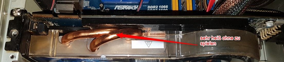

Junge seine Strategie Spiele stürzten öfter ab, GrafikKarte saß auch unter Staub, da ging nichts mehr durch,
das ist jetzt alles sauber.
Bild ist da aber wenn man die Kupferleitungen im Standbetrieb berührt sind diese sehr heiß, möchte nicht wissen
wie das bei seinen Spiel ist.

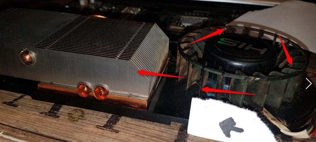

Dreht der Lüfter der Karte eigentlich richtig rum ???
Er saugt so ja die Luft durch die Karte oder ?, Stecker kann man nicht falsch stecken , von daher kann ich nichts vertauschen,
aber richtig sieht das nicht aus.

Die uralte HD 4870 hat es fast absolut sicher hinter sich, das Leben natürlich...
Am ersten Bild erkennt man eindeutig, dass die Karte mindestens einmal viel heißer geworden ist als die Specs + Toleranzen erlauben!
Da kauft man definitiv ne "neue" Grafikkarte.
Die HD 4870 hat eine hohe Betriebstemperatur. Selbst im Idle.
Bei der Karte lohnt es sich nicht noch einen Cent in einen neuen Lüfter zu investieren. Karte behalten oder was Neues holen.
Alternativ WLP erneuern. Die dürfte nach knapp 10 Jahren durch sein. ;)

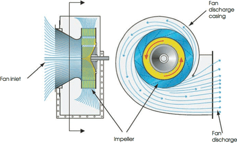

Dachte halt der lüfter würde mehr erreichen wenn die Schaufeln anders rum drehen. Es ist zwar ein Gehäuse drüber, aber so packen die Schaufeln die Luft ja nicht.

Ja die Abdeckung ist wieder drauf, was ich meinte ist das er die Luft ja so eher nur streichelt anstatt sie zu fördern, aber muss ja wohl so.
