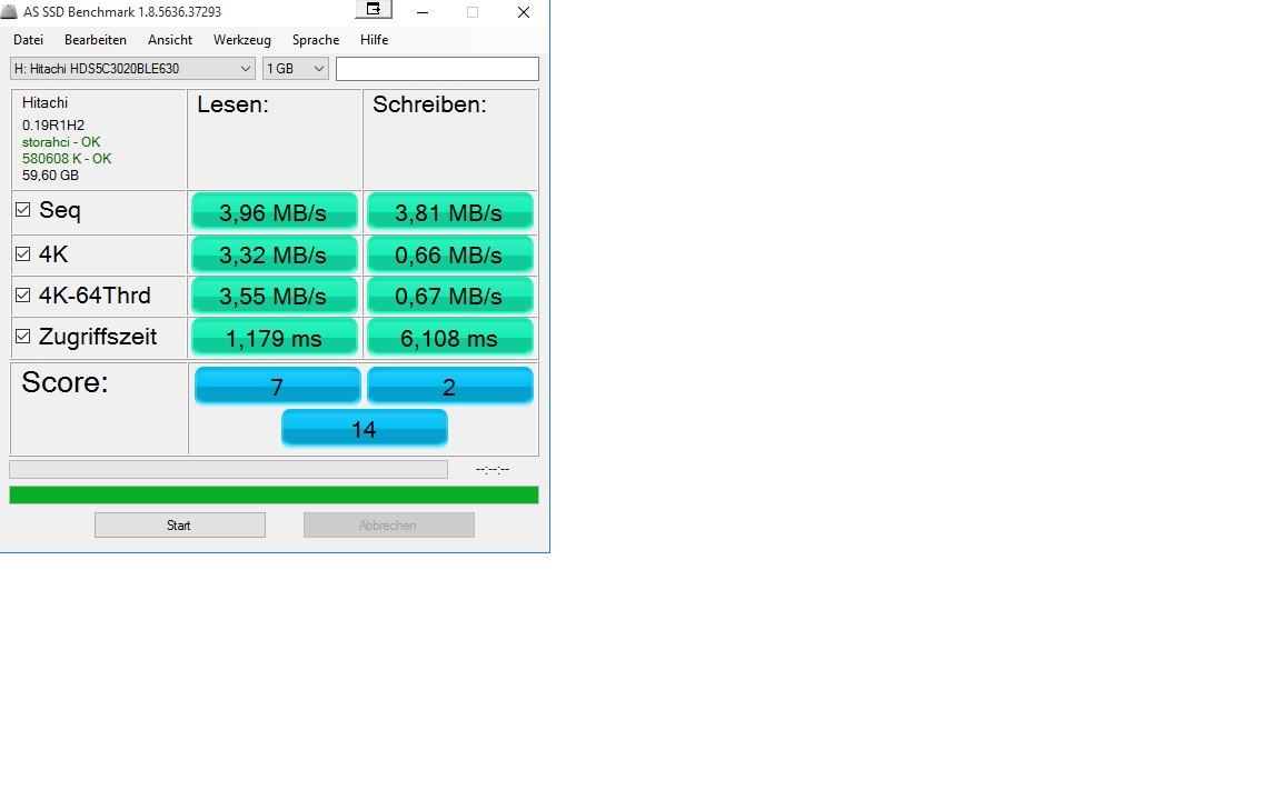

Hier der Screenshot:
Habe die SSD jetzt mal in den Hauptrechner eingebaut (siehe Signatur). Die Performance ist hier genauso schlecht.
Die SSD wird von AS SSD seltsamerweise als Hitachi HDD erkannt, ist aber definitiv die Imation SSD.

Rot ist da nix, auch im HTPC nicht. Du fragst wegen SSD Allignment oder?
Das ja grausige Werte, die scheint ein Problem zu haben und wette die macht es nicht mehr lange.
da müsste aber schon gewaltig was schief laufen das die so lahm wird, ein schleichender tot ist bei SSD´s eher selten.
Lies sie mal mit CrystalDisk Mark aus, evtl kann Holt da was raus lesen.
AS SSD erkennt die SSD als diese HDD, was mich noch mehr verwundert
