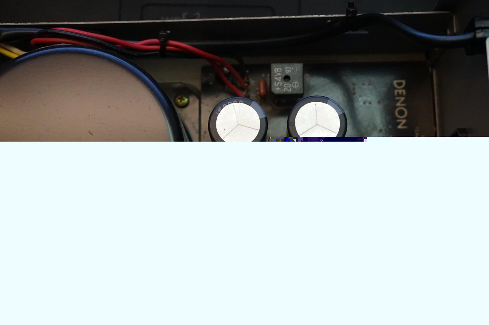

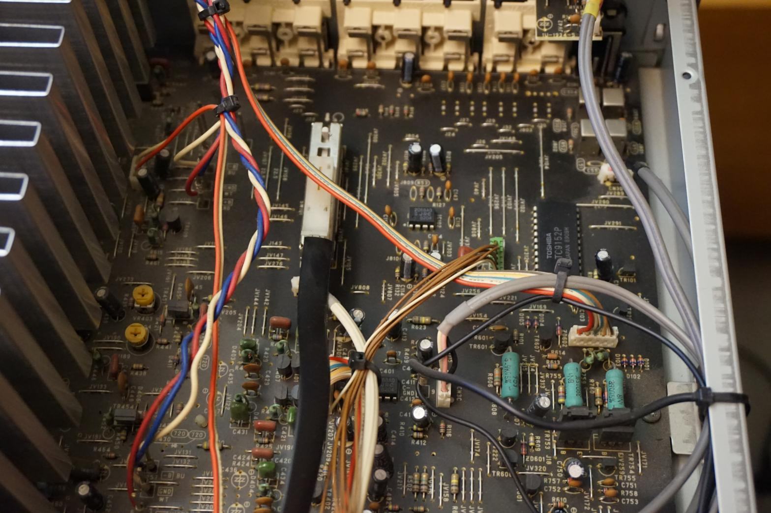

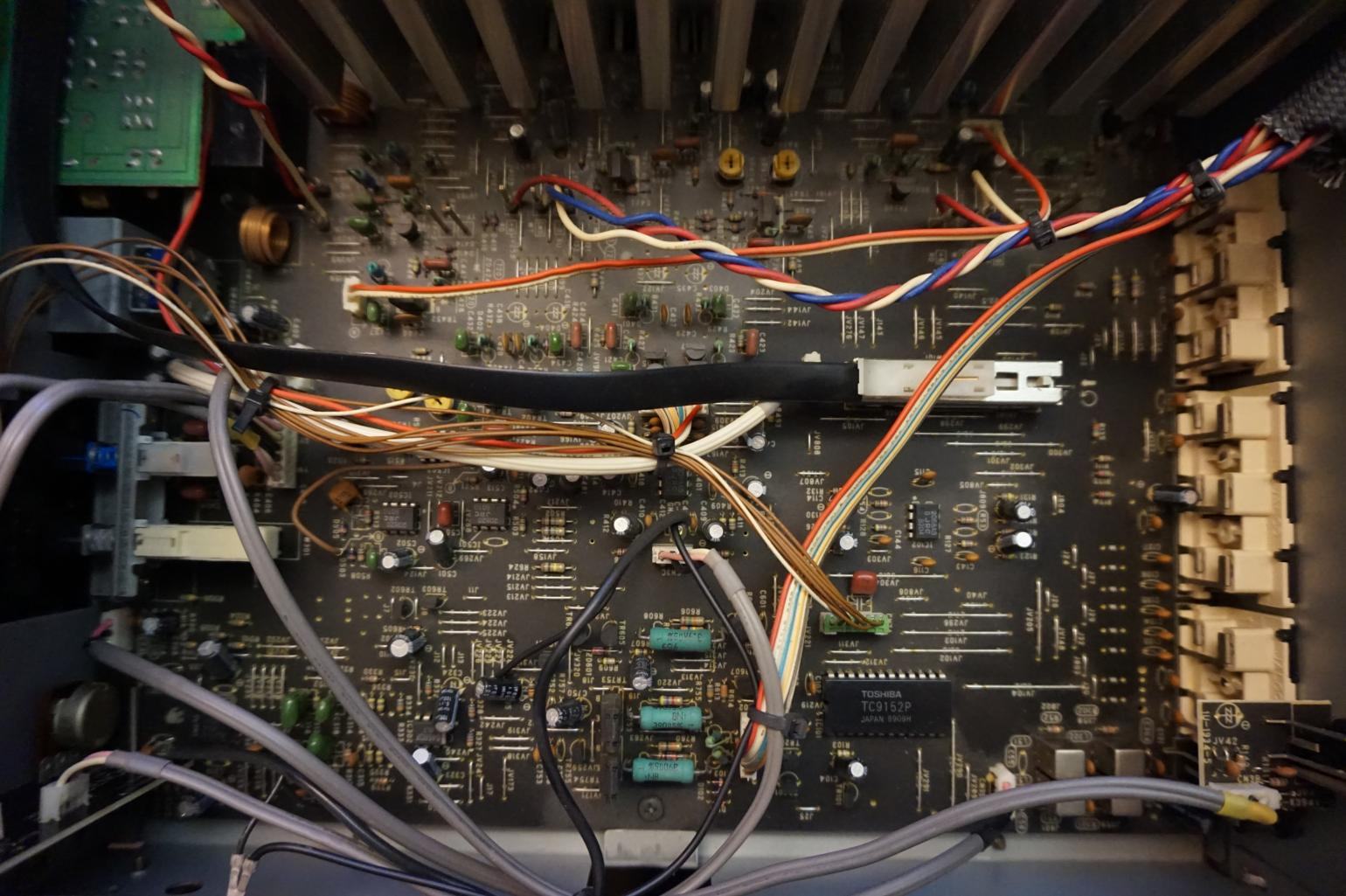

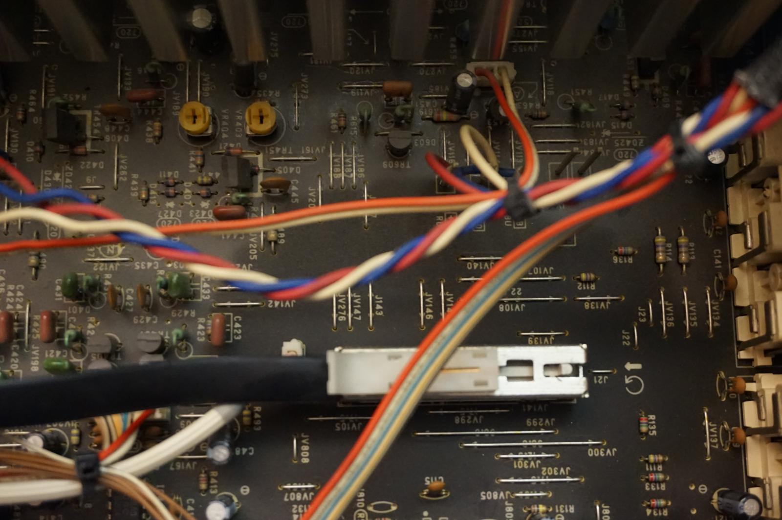

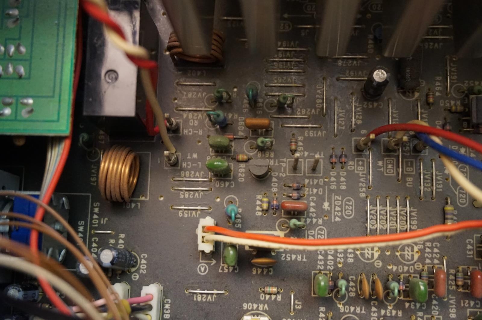

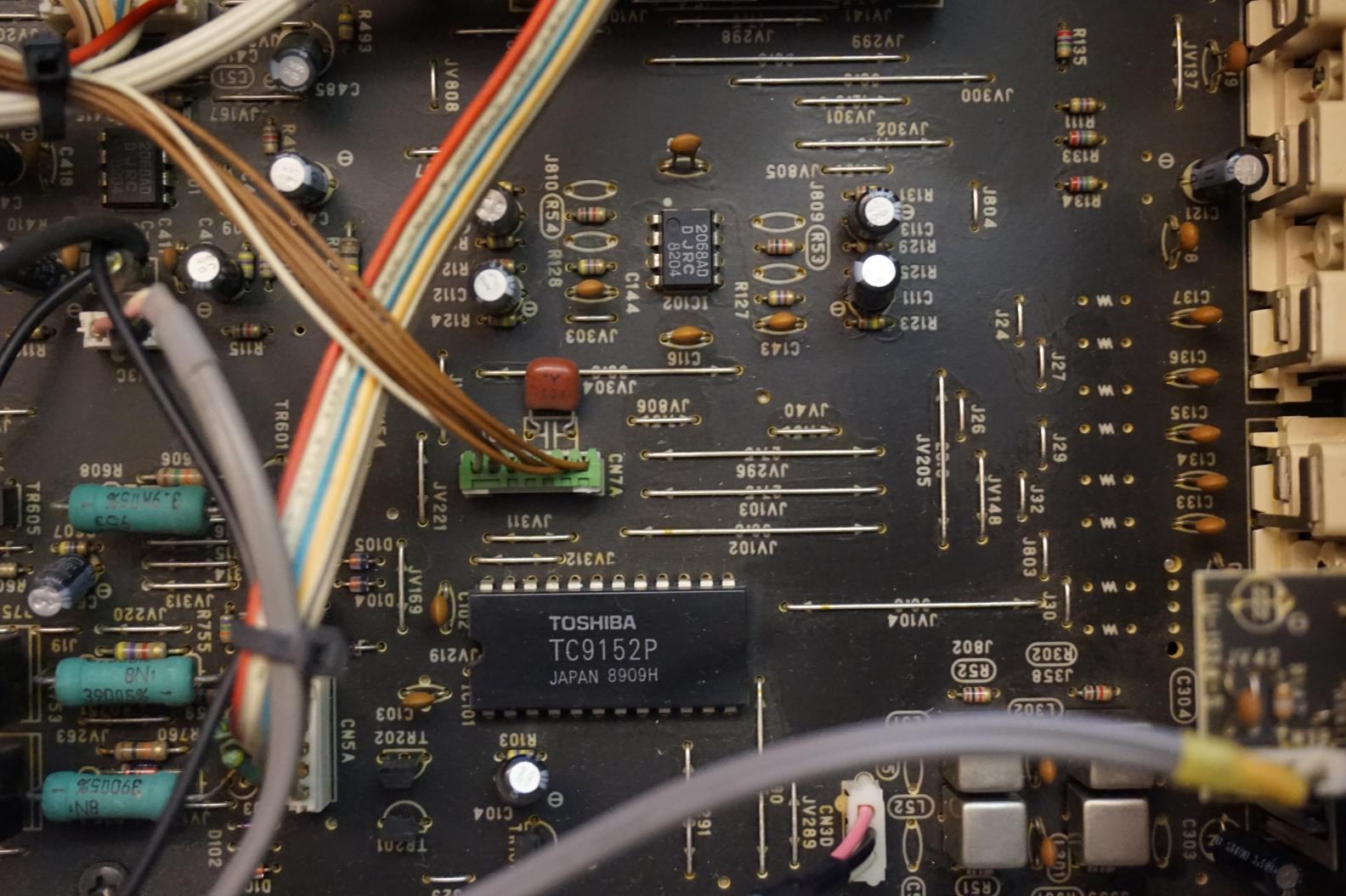

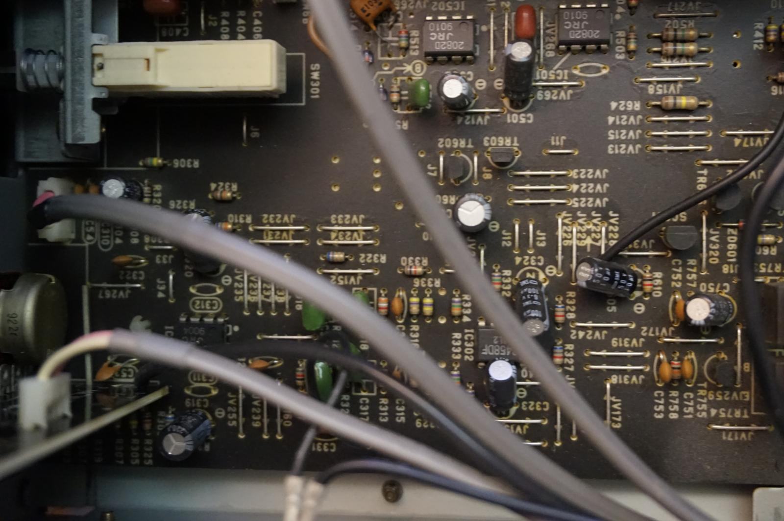

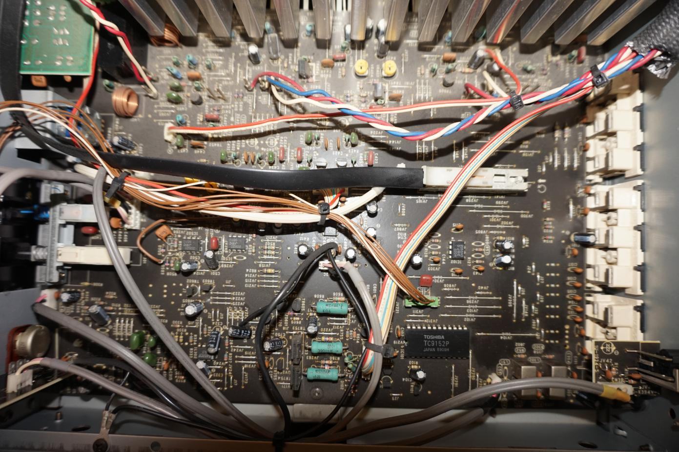

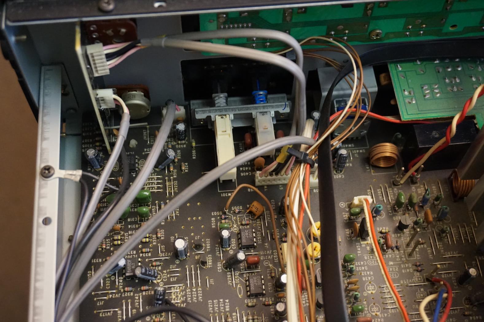

Ich hole diesen alten Thread mal hervor. Ich habe inzwischen eine gute Kamera und hatte ein bischen Zeit und ein gesteigertes Interesse, den Verstärker wieder hinzukriegen.
Ich habe einige Bilder angehängt, auf denen man hoffentlich was hilfreiches erkennen kann. Das Problem ist immernoch das alte. Eigentlich haben die Bilder 20MP, werden im Forum natürlich skaliert. Falls also noch besser aufgelöste Bilder helfen, PM an mich.

Der Elko auf Bild 3 rechts oben (C452) scheint hinüber zu sein...
Oder liegts am Bild ?
