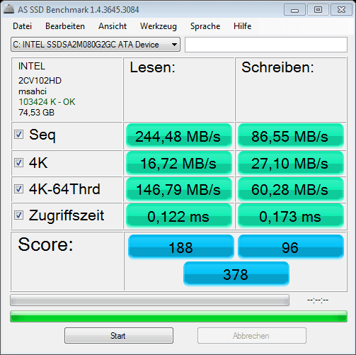

Ich poste mal meine Werte zum Vergleich dazu. Es ist eine X25-M von Juni 2010, seitdem als Windowsplatte in Betrieb, und hat ca. 8,5 TB Host-Writes angesammelt. Bin mal über und mal unter deinen Werten, insgesamt einen Tick besser - wobei bei mir die Platte auch praktisch nie mehr als 65% gefüllt ist/war. Ob man sie ersetzt, würde ich von den Lese- und Schreibwerten nicht abhängig machen, fühlbare Unterschiede dürfte es mMn kaum geben. Wenn 80GB aber zu wenig sind, kann man natürlich upgraden. Zumal man für die X25-M bei eBay immer noch ein paar Euro bekommt!
AS SSD Benchmark 1.7.4739.38088
Name: INTEL SSDSA2M080G2GN SCSI Disk Device
Firmware: 2CV1
Controller: iaStorA
Offset: 103424 K - OK
Date: 10.09.2013 17:14:26
Sequential:
Read: 251,76 MB/s
Write: 66,41 MB/s
4K:
Read: 16,12 MB/s
Write: 22,50 MB/s
4K-64Threads:
Read: 124,74 MB/s
Write: 31,47 MB/s
Access Times:
Read: 0,171 ms
Write: 0,158 ms
Score:
Read: 166
Write: 61
Total: 308
Ich weiß nicht ganz, was ihr habt. Die X25-M G2 stammt aus dem Jahr 2010 (wenn ich mich nicht täusche) und bot für ihre damaligen Verhältnisse sehr gute Leistungswerte. Die Werte erreicht sie heute noch immer, nur ist sie eben im Vergleich zu aktuellen SSDs nicht der absolute Brüller.
Ich würde NUR Windows & Programme darauf belassen. Spiele und andere Dinge sollten auf einer anderen SSD landen. Hierfür am besten diese: SanDisk Ultra Plus Notebook 128GB, 2.5", SATA 6Gb/s (SDSSDHP-128G-G25) Preisvergleich | Geizhals Deutschland
Wer eher weniger spielt, dafür den PC mehr als Arbeitstier nutzt, kann das Schema auch umkehren. Dann eben Windows & Programme auf die Sandisk, der Rest auf die Intel.
