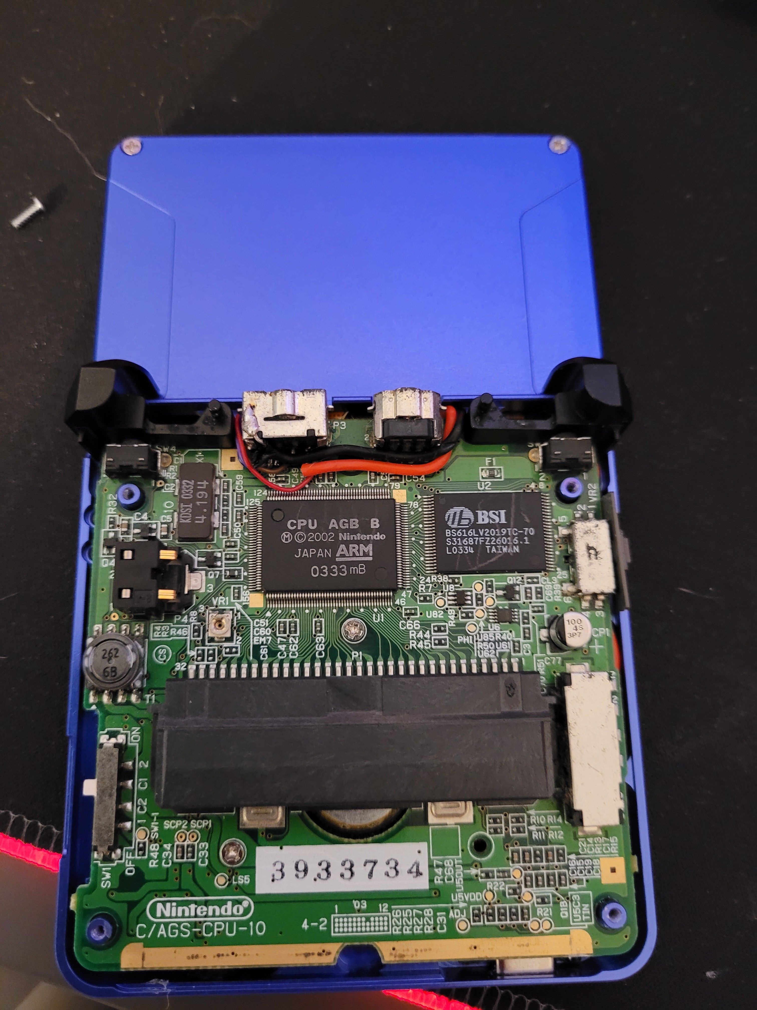

Auf der website von boxypixel findet sich zu jedem handheld auch eine relativ detaillierte Anleitung, wie es zusammengebaut und ggf. verdrahtet wird. Der Kopfhöreranschluss und der USB-C Ladeport sind ja optional.
Nach etwas Lötarbeit - die jetzt auch nicht besonders schwer ist, sollte man hier unschlüssig sein - sah das Ganze dann so aus:
Ich hatte mich für den USB-C port für 22AWG Draht entschieden, was im Nachhinein betrachtet mir das Zusammenbauen etwas erschwert hat, da das routing der Drähte doch sehr eng ist. Für den 3.5mm Anschluss habe ich 30AWG genommen. Beim IPS screen sollte man aufpassen, dass man das Flachbandkabel nicht unnötig knickt oder es vom PCB eingestochen wird. Ich habe es wie auf der webseite empfohlen zur Sicherheit mit etwas Kaptontape noch abgeklebt. Der 3.5mm Stecker ist mit etwas Heißkleber fixiert. Der USB-C Anschluss mit doppelseitigem Klebeband fixiert. Beides ebenfalls zur Sicherheit nochmal mit Kaptontape verdeckt, um Kontakt zum PCB des GBA zu vermeiden.
Im Anschluss kommen dann nur noch die L/R-Tasten an ihren Platz, der Deckel für den Bildschirm und zu guter letzt die Gehäusewanne (wenn man das so nennen kann) drauf. Schon ist der Gerät fertig und einsatzbereit.

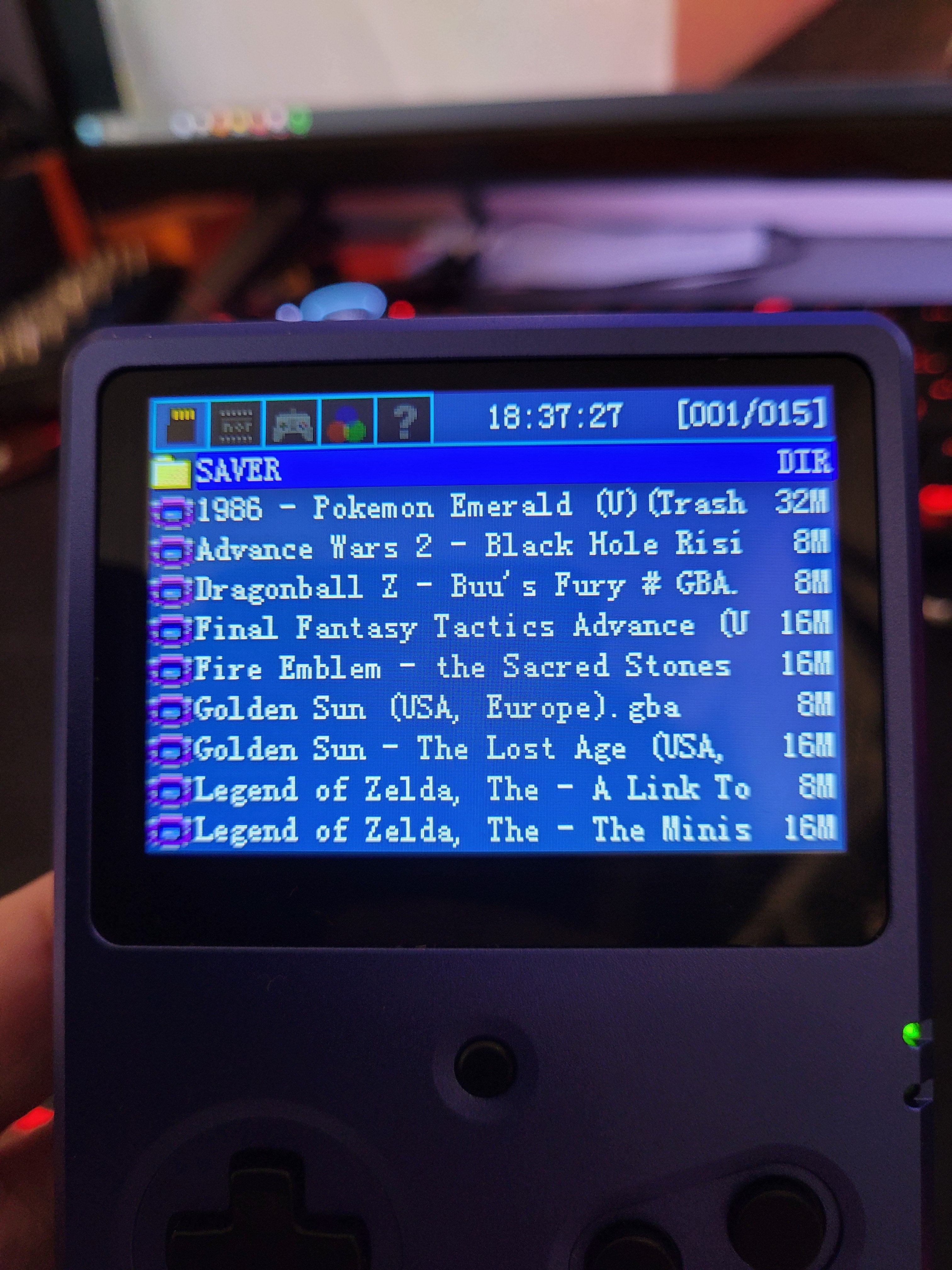

da ich natürlich keine Lust habe gefühlt 300 games mitzuschleppen, hab ich mir noch EZ-Flash Omega von Amazon bestellt.
Vorteil: Man kann via SD Karte x-beliebig viele ROMs abspeichern und nach Lust und Laune unterwegs laden. Auch Pokemon romhacks o.Ä. sind absolut kein Thema. Es unterstützt sowohl GBA wie auch GBC Spiele (und wohl auch NDS, wobei die auf dem GBA natürlich nicht laufen, also kann ich dazu nichts sagen)
So wie ich das verstanden habe ist das nur um das Modul DS kompatibel zu machen. DS Roms kann das Ding nicht.
Habe aber keinen um es mal testen zu können.
Das Teil kann GB, GBC, GBA und NES Roms.
NES habe ich selber noch nicht getestet.

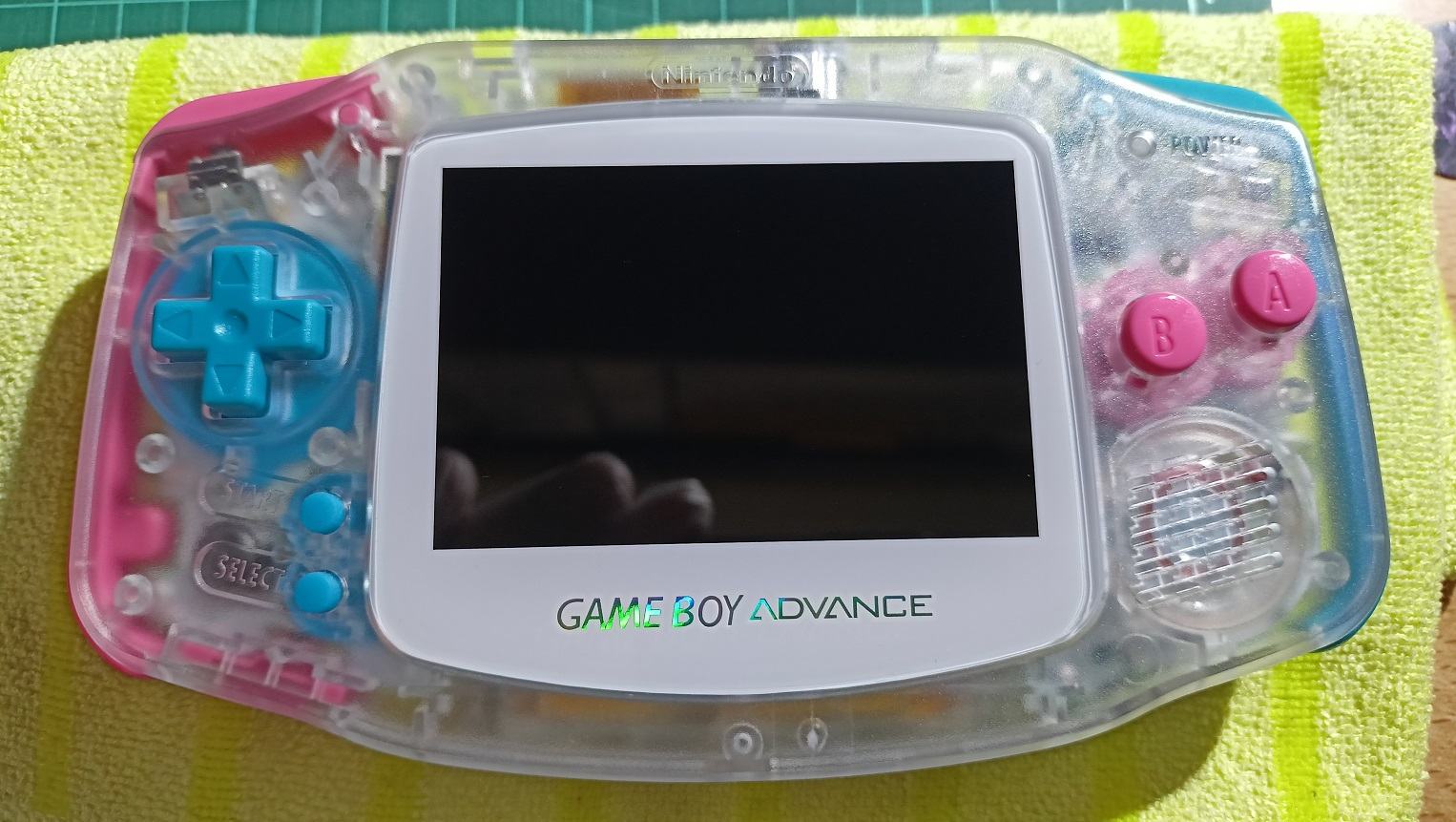

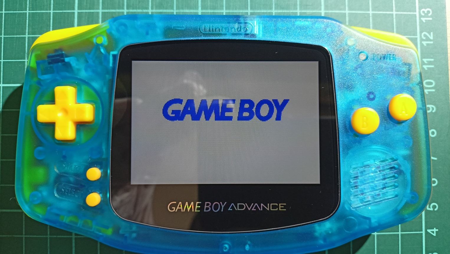

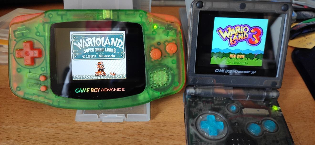

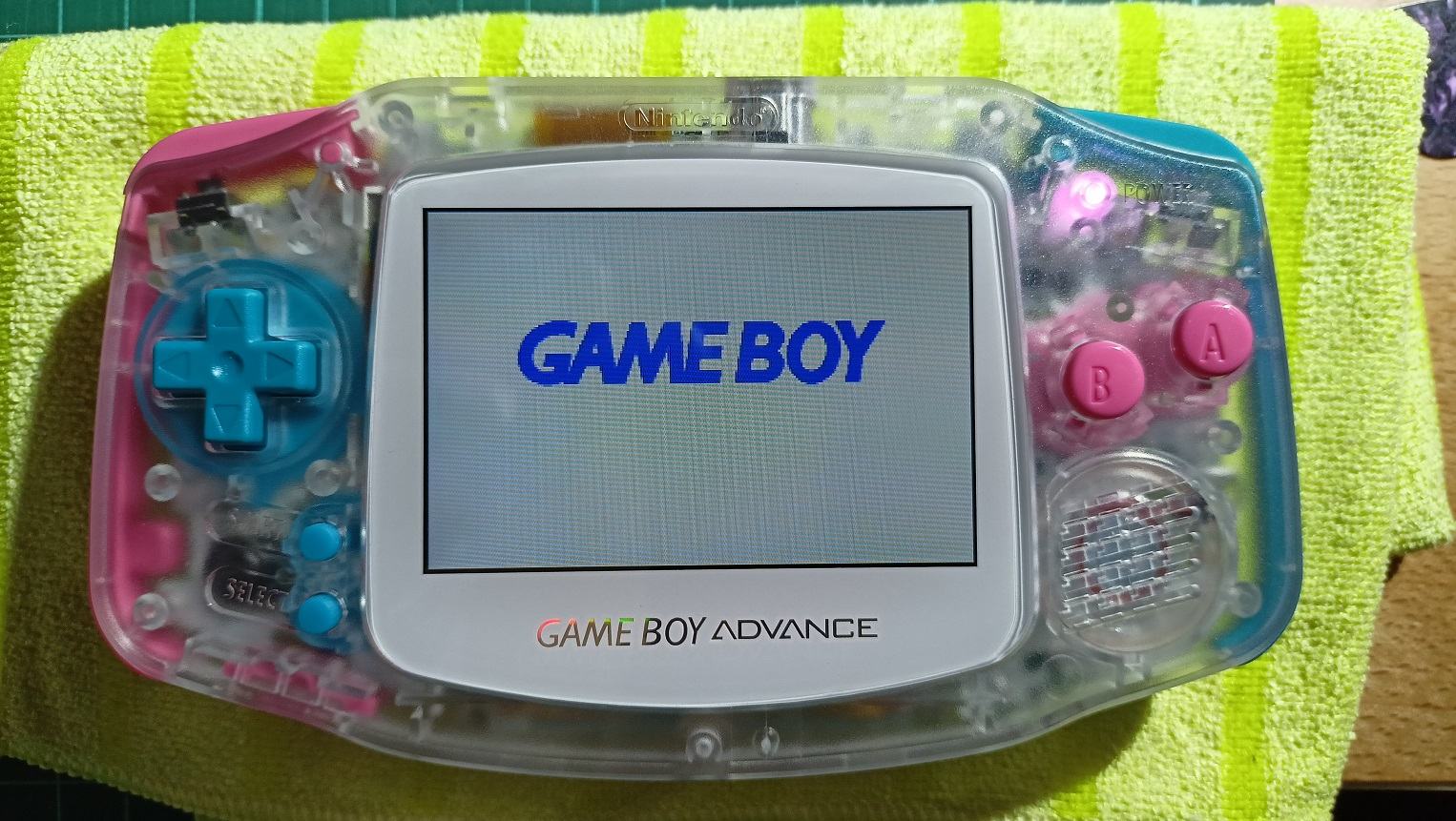

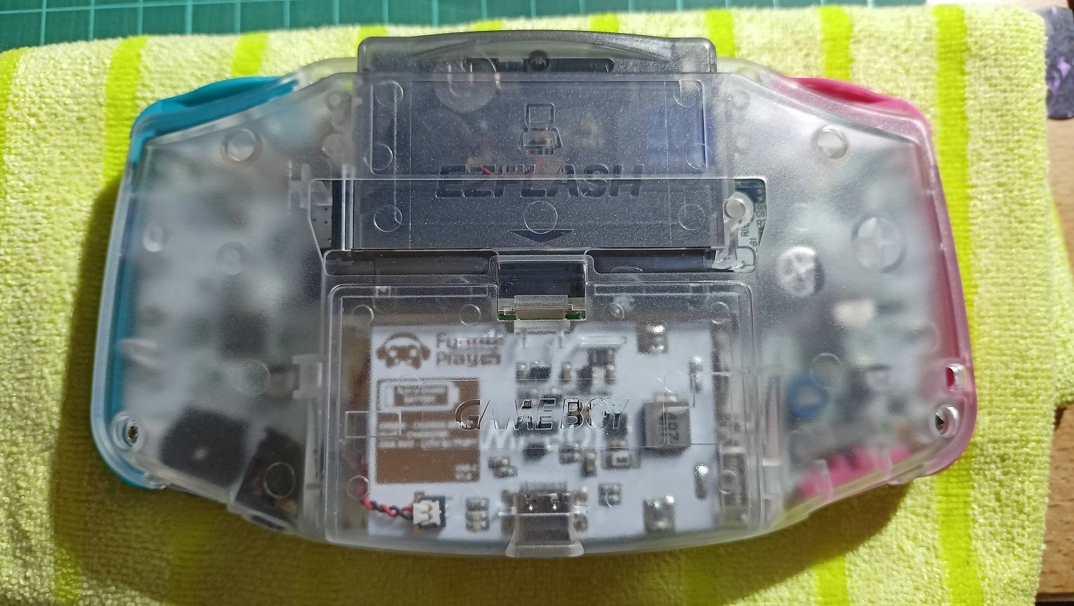

Habe schon vor über 3 Jahren mit dem Modding angefangen und nach langer Pause dazwischen wieder angefangen.

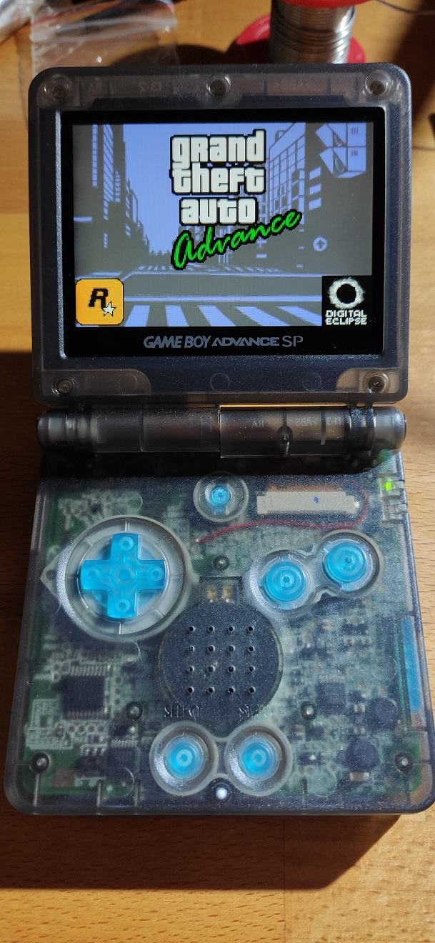

Ging alles los mit ein GBA SP den ich irgendwie bekommen habe.
Display natürlich Mist weil es noch die erste Gen war.
Also Displaykit besorgt und das Ergebnis könnt ihr unten sehen :)
Ich habe dann ziemlig schnell gemerkt das die alten Gameboy Spiele zwar super aussehen, aber ich kam mit der Größe nicht klar bei mein großen Händen.
Also musste ein normaler GBA her, mein erster Umbau seht ihr unten auch ( Grün/Orange)
