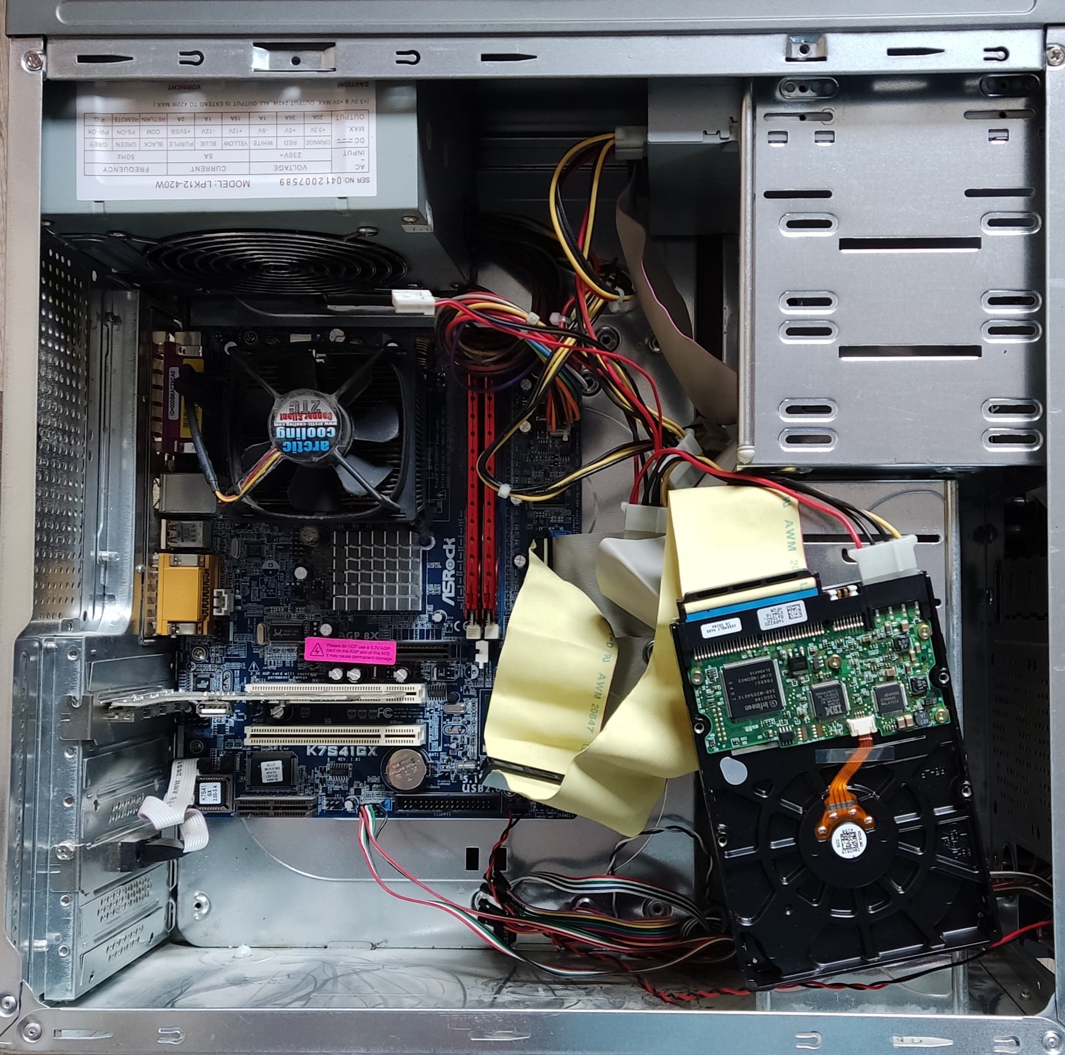

bei mir wurde vor ca. einer Woche ein alter ide Rechner abgegeben der nicht mehr hochfuhr.
Nach Starthilfe durch ein Dark Power Pro 11 geht der Rechner auch mit dem alten Netzteil wieder an. Bedeutet: CPU und Netzteillüfter drehen sehr schnell und die Platte arbeitet auch.

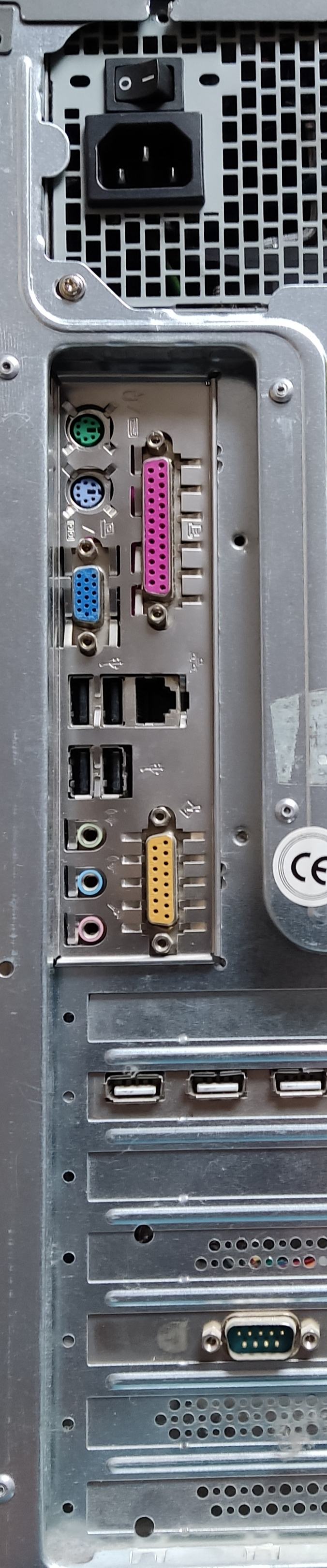

Leider zeigt der Rechner kein Bild. (Angeschlossen über VGA an einen Samsung SyncMaster S24B300)
Zwischenzeitlich war ich in einer Werkstatt, um die Platte zu prüfen. Der Test lief ok. Leider war kein IDE auf Sata Adapter vorhanden, sodass ich die Platte nicht an meinen Rechner anschließen kann.
Die Grafikkarte aus dem VGA Slot habe ich ausgebaut, die Jumper mit einem Schraubendreher überbrückt und die BIOS-Batterie rausgenommen. Leider habe ich selbst nach einigem Googeln immer noch keine Ahnung von der alten Technik.
Könnt ihr mir helfen das Problem zu diagnostizieren?

steckt der jumper an der HDD auf master?
Hab den Jumper auf Master umgesteckt. Passiert leider nicht mehr als vorher.
Der Kondensator unter dem CPU-Lüfter sieht sehr unzufrieden aus, oder ist das nur Staub?
Aufgeblähte Kondensatoren wären bei einem >15 Jahre altem Board auch meine erste Vermutung. Kann man tauschen, ehrlich gesagt würde ich die Kiste aber entsorgen.
Das sieht nach Staub aus. Könnte aber durchaus Korrosion sein.

Wie kann ich mir diese Starthilfe denn vorstellen? Läuft das System komplett an dem Darkpower (Ausschluß eines Netzteil Teildefektes)?
Hat die Biosbatterie denn noch genug Power?
Wo war da eine Grafikkarte eingebaut? Ich sehe nur eine USB-Karte. Andere Rückblenden scheinen nicht offen gewesen zu sein und der AGP-Slot ist sogar noch abgeklebt..
Gibt das System ohne Zusatzkarten, Abgangskabel (auch FrontUSB) und Laufwerke irgendwelche Piepcodes von sich? Ein Lautschrecher ist ja scheinbar angeschlossen. Die Frontpanelanschlüsse fehlen.
Die Frontanschlüsse sind alle Schrott. Selbst wenn man das Control Panel komplett anschließt geht das nichts mehr. Vermutlich ist die IGPU hin oder der VGA Anschluss des Monitors. In Ermangelung von Adaptern oder anderen alten Monitoren kann ich das nicht testen. Normalerweise bringen Leute mit PC-Problemen ihre Adapter selbst mit, wenn veraltete Systeme genutzt werden, da der Monitor in der Regel neuer ist.
Nimm die USB-Karte raus - auf den Fotos sitzt die schief, weil sie nicht richtig befestigt ist. Die kann dadurch den PCI-Bus lahmlegen.
Manchmal ist auch der NVRAM-Inhalt aufgrund einer zu schwachen BIOS-Batterie so korrumpiert, dass der PC nicht mehr startet.

Die BIOS-Batterie rausnehmen, den PC vom Strom nehmen (Kabel raus) und mehrmals den Einschaltknopf drücken. Dann CLRCMOS für ca. 5 Sekunden mit einem Jumper schließen, Jumper dann wieder entfernen. Neue(!) BIOS Batterie einsetzen.
Bei Verdacht auf eine defekte onboard-Grafik wieder eine PCI- oder AGP-Grafikkarte einsetzen.

BIOS Batterie und jumper short per Schraubendreher hat leider auch nichts gebracht. Ein anderer Monitor zum testen wäre ganz nützlich aber da ich eigentlich nur moderne Monitore mit 100hz+ da habe, kann der Kollege das besser selber testen.
