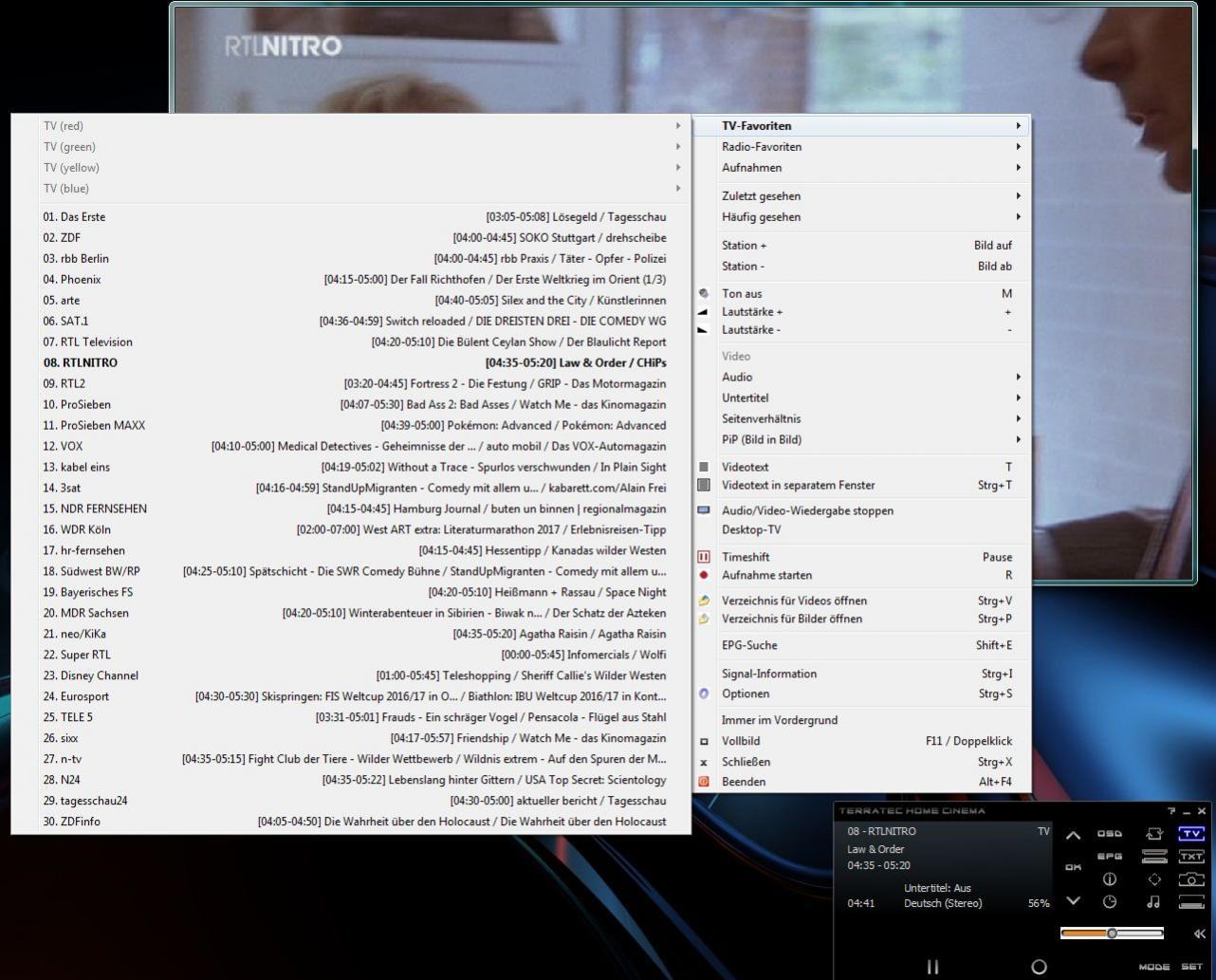

ok! - soweit ist alles gegeben - das einzige was mir noch nicht klar ist, wie ich dann das signal vom repeater über seine IP vom router abrufen, und dann auf dem PC darstellen kann?
hatte was von einer AVM software gelesen... (soll ja dann mit dem vlc gehen)
wie sieht das dann in etwa aus?
hier ein screenshot meines jetzigen USB-sticks und seiner software:
sollte das mit der AVM software ähnlich sein, wäre der repeater tatsächlich meine erste wahl! (momentan 85 euro)
edit:
da du das ja auch so nutzt, könntest du eventuell auch mal einen screenshot davon reinstellen!? - danke im voraus
