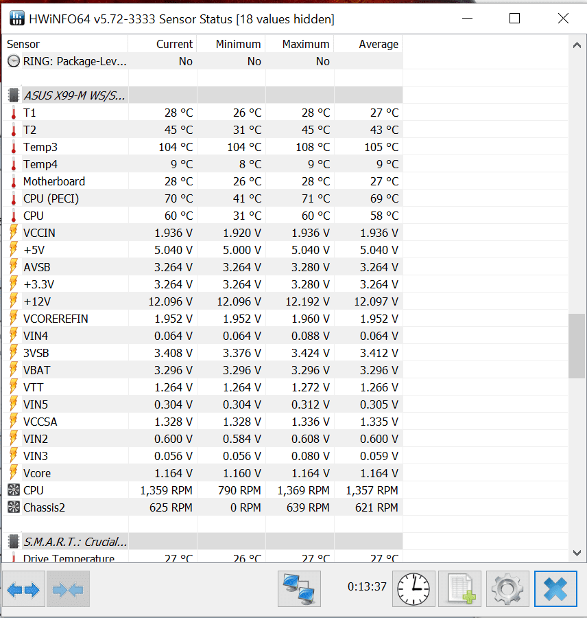

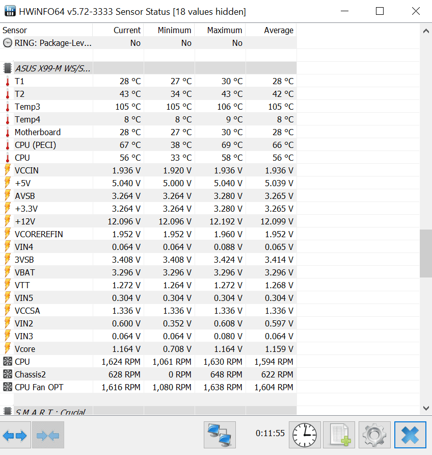

Gab gerade bei Mediamarkt den P14 PWM für 4,99€.Hab mal zwei geordert und werde berichten
So, hier mal die Ergebnisse:
Kein Unterschied würde ich sagen.
Die unglaubliche Differenz von 3K schreibe ich der höheren Drehzahl zu, nicht dem Lüfterdesign.
