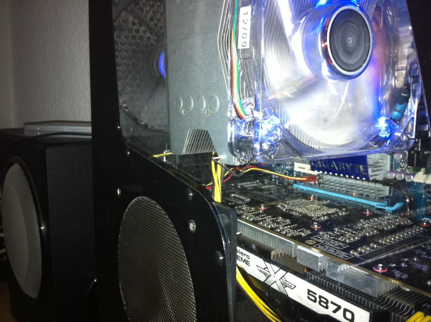

Meiner ist 155 hoch, dieser 162.5 ... Wie gesagt, meiner klebt schon fast am Seitenfenster^^
Kannst du mal ein Foto machen? Das kann doch net sein...
Also den Abstand sieht man schlecht, aber naja, dürfte maximal nen Zentimeter sein, der Kühler is 8mm höher als mein jetziger. Könnte knapp passen. Ist das normal, dass die Kühler so knapp reinpassen?

Außerdem kann man im Pull/Pull betrieb keine Rams mit sehr hohen Heatspreadern verwenden.
G.Skill Ripjaws sind hier das Maximum.........
Habe mal ein Foto gefunden wo man sieht wie knapp es mit dem Ram wird:
