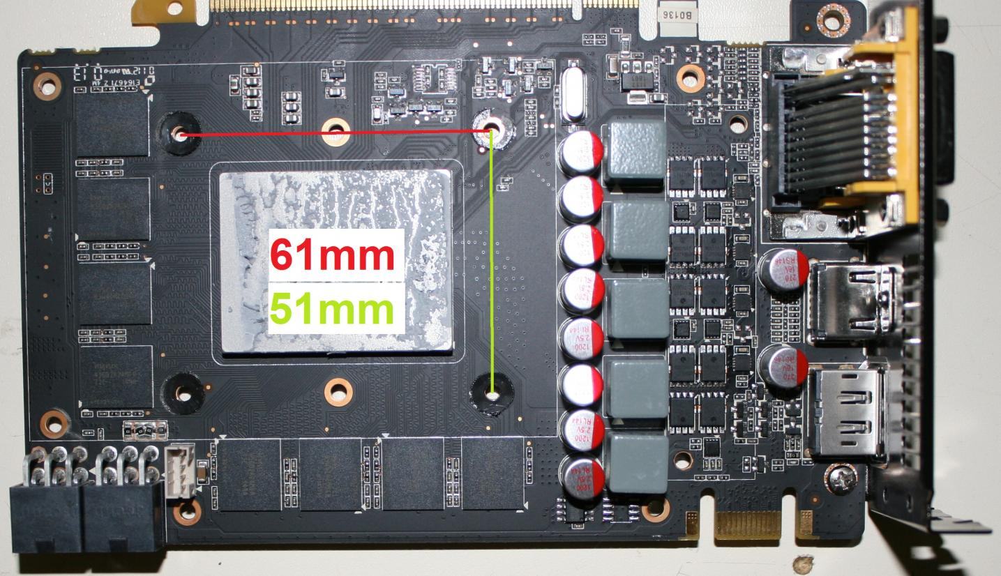

Und hier einmal eine Großaufnahme vom PCB mit den Maßen für die Löcher:

Die Bohrung ist die ganz normale für die GTX 560 Ti, wenn ich mir das Layout und die Bauteile so ansehe, dann dürfte der Twin Turbo II tatsächlich passen.
Schau dir mal die Maße hier an: http://www.arctic.ac/fileadmin/att2/tt2_height_restriction.pdf
Wichtig ist der Abstand zwischen Montageplatte und deiner Slotblende, das sind 47 mm. Sonst steht dir der Kühlkörper in die Slotblende rein, wobei der TT ja einen Ausschnitt für einen DVI Anschluss hat, also eventuell reichen auch 27 mm Abstand.
Miss das einfach mal aus, ich denke aber es sieht gut aus, dass er passt. :wink:

Die Montageplatte vom Peter passt auf alle Fälle, da die Bohrung ja dem Standardlayout entspricht.
Das Hauptproblem beim Peter dürften die gebogenen Heatpipes, die Richtung Blende stehen, sein. Du hast ja erst einige mm nach der GPU die vollen 19 mm Höhe zur Verfügung und recht knapp nach dem Chip kommen bei deinem Layout ja schon Solid Cap Kondensatoren und Spulen. Unter den Heatpipes (von Kupferplatte bis zur Heatpipe) hast du im schlechtesten Fall nur 4,53 mm Platz, im besten Fall die 19 mm, wenn ich die Alpenföhn-Zeichnung richtig verstehe. Ob das klappt musst du ausmessen. Entscheidend ist hier der Abstand zw. Kondensator und GPU, wobei die Alpenföhn-Zeichnung leider nicht aussagt, ab wann die Heatpipes ganz "weggebogen" sind.
Die 19 mm dürften aber ausreichen, da der VRAM + Klebekühlkörperchen ja auch ca. so hoch ist.
Edit: Aber eigentlich dürfte das schon passen, die Solid Caps werden nicht höher sein als die vom Ref-Layout.
