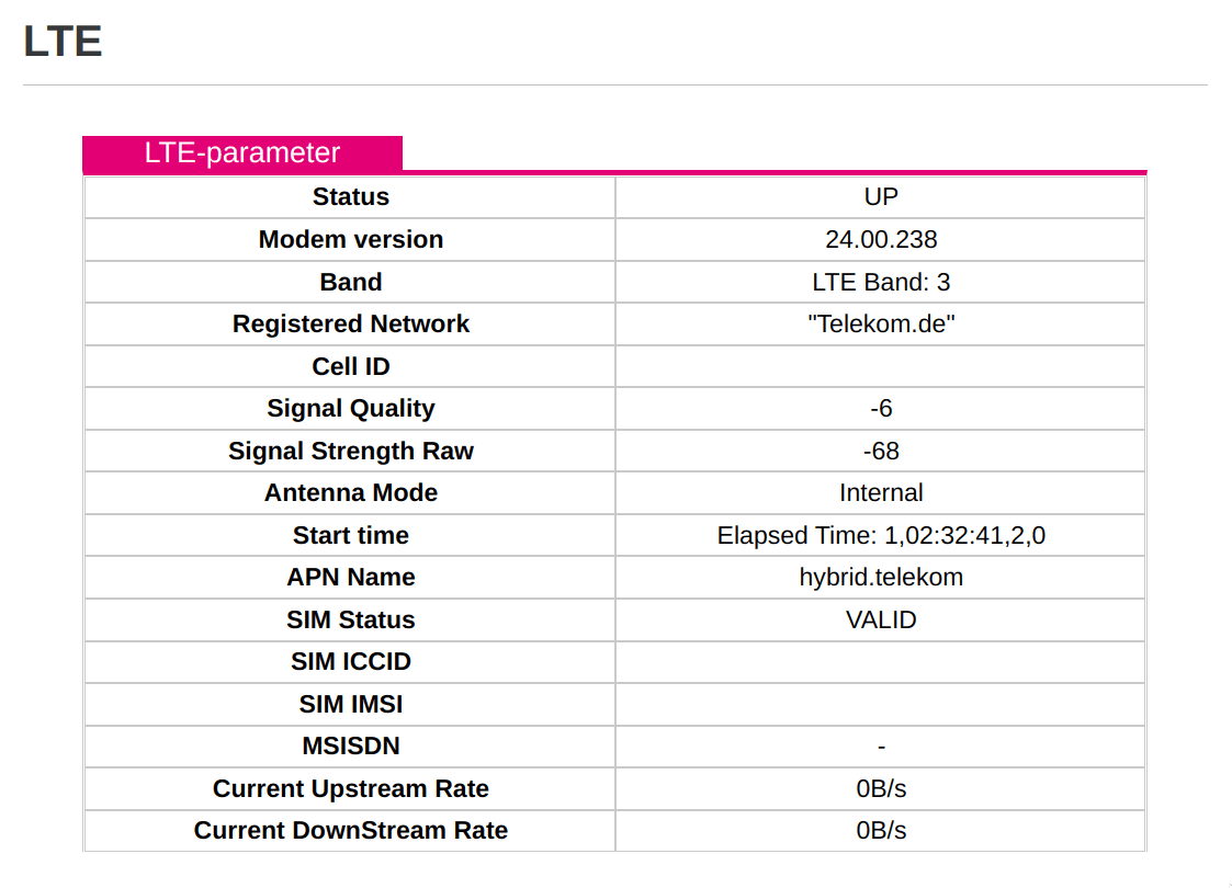

Bei einem RSRP-Wert von -100 dBm würde ich über eine Außenantenne nachdenken - anbei zum Vergleich meine Empfangswerte (Speedport ohne Außenantenne, Funkmast knapp 1 km entfernt).
Bei einem RSRP-Wert von -100 dBm würde ich über eine Außenantenne nachdenken. Anbei zum Vergleich meine Werte (der Funkmast ist knapp 1 km entfernt).
Leider hat der Speedport Pro keinen Anschluss für eine externe Antenne. Da müsste ich wohl zurück auf den alten Speedport Hybrid.
