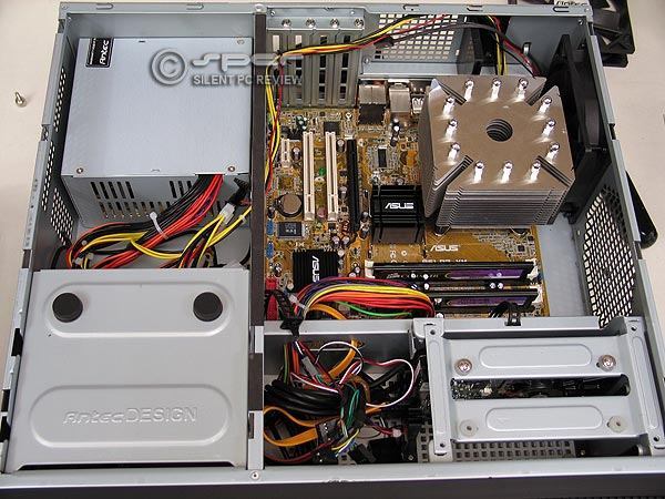

ich habe einen HTPC mit Antec Fusion Gehäuse und im Moment noch Standard-Lüfter. Bisher war ich immer sehr zufrieden, doch scheinbar gibt der Lüfter jetzt den Geist auf und wird immer lauter.
Ich habe im Netz die Info gefunden, das der Ninja Mini perfekt in den Antec Fusion passen soll, weil er von der Höhe nur 115 mm hoch ist.
Leider ist dieser nicht mehr zu bekommen (nicht mal in der Bucht) bzw. doch schon recht alt, und da suche ich nach einer Alternative.
Könnt ihr mir einen guten Kühler nennen, der auch nicht höher als diese 115mm ist, den ich im Antec Fusion Semi-Passiv betreiben könnte?

Danke für die schnelle Antwort, aber ich habe deshalb nach einer Alternative für den Ninja Mini gesucht, weil ich das so machen will
und nachdem ich eh schon zwei Gehäuse-Lüfter von Noctua drin habe die man nicht hört, möchte ich nicht noch einen zusätzlichen reinmachen

Nein, ist schon richtig. Aber es handelt sich um einen Boxed Kühler der mit dem AM3 dabei war. Und das ist der Einzige der bißchen auch zu hören war. Deshalb passt es gerade das dieser seinen Geist aufgibt und ich kann etwas gescheites draufsetzen. Aber ich bin verzweifelt daran, den Ninja Mini zu kaufen. Scheinbar gibts den nicht mehr. Auch wenn es noch vom Feb. 2010 Tests im Internet gibt, wo er hochgelobt wird, hat ihn kein Online-Shop mehr auf der Liste....
und schade ist auch, das nicht mal auf der Seite von Scythe dazu eine Info steht, ob es vom Ninja 3 eine Mini Version geben wird...
Vielleicht wäre der Silverstone SST-NT01-E eine Alternative.... Aber die Lamellen sehen mir sehr nah beieinander aus, und zum anderen weiss ich nicht in welche Richtung die Heatpipe geht wenn er erstmal montiert ist. Aber eigentlich kann ich ihn ja drehen wie ich will....

Hey, ich stehe vor einem ähnlichen Problem und werde mir wohl den Noctua NH-U9B SE2 holen, ich weiß aber nicht ob er noch in dein Gehäuse passt
Nein, leider nicht. Dieser Kühler ist leider 10 mm zu hoch
