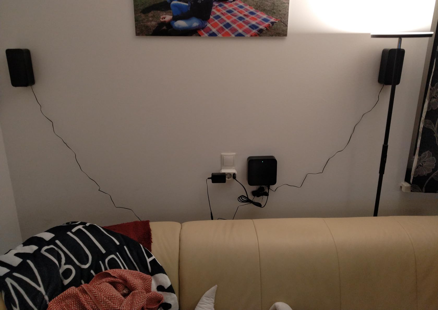

ja, Platz ist ein Punkt, aber mir gehts auch darum die Kabel loszuwerden, speziell zwischen den vorderen und hinteren Boxe, weil die laufen halt durch den Raum quasi, zumindest auf der rechten Seite...
deshlanb dachte ich zu dem vorhandenen Uraltsystem wäre das Verlinkte vllt eine alternative und mit Ultimea hab ich gute Erfahrungen gemacht, nutze den Beamer und Preis leistung absolut top, kann man nicht meckern...

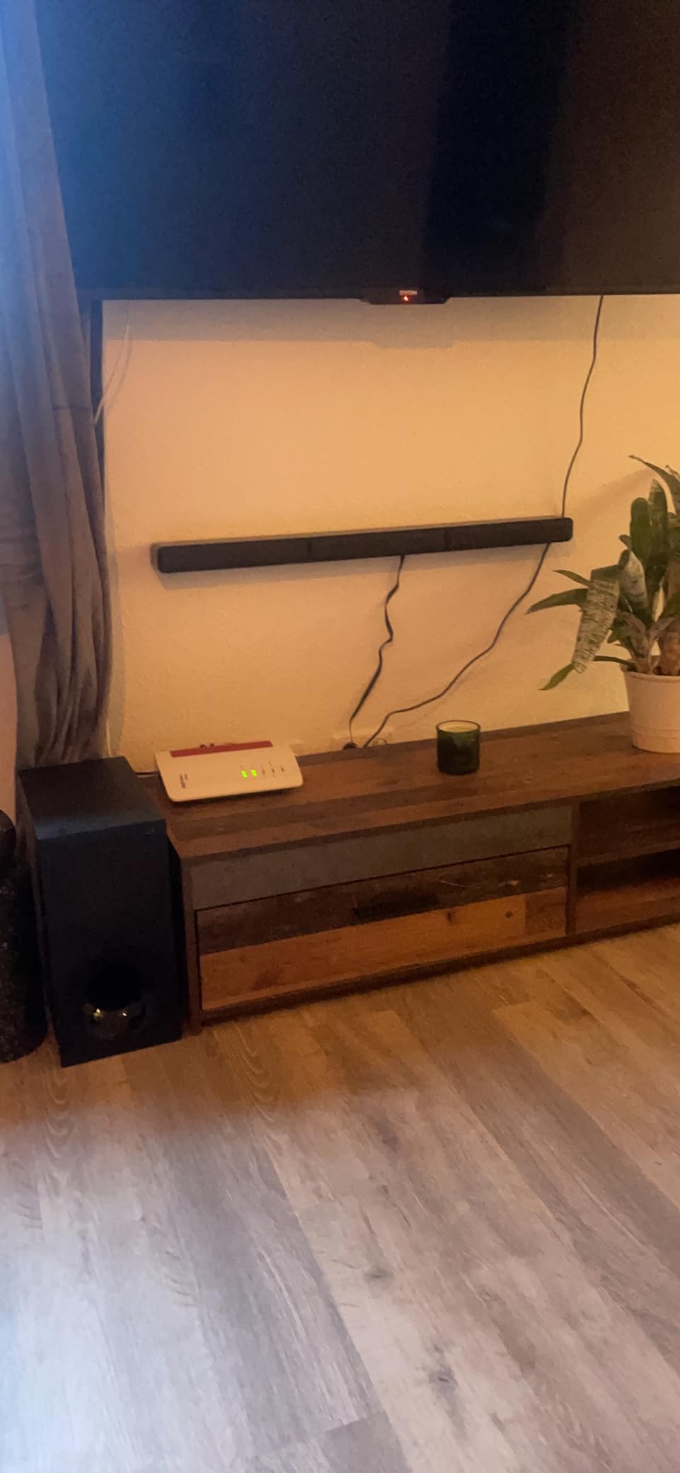

Wichtig wäre auch noch zu wissen, das dies kein Dolby Surround DTS unterstützt (https://www.smartzone.de/ultimea-poseidon-d60-test/). Außerdem müssen die Satelliten mit einen Kabel mit dem Subwoofer verbunden werden. -> https://www.smartzone.de/wp-content...s-soundbar-system/Ultimea_Poseidon_D60-30.jpg
Zitat: "Die Werbefotos des Herstellers suggerieren dem Kunden, dass die einzelnen Lautsprecher samt Subwoofer völlig kabellos miteinander kommunizieren. Die ist nicht ganz der Fall. Zwar sendet die Soundbar drahtlos die Datenmengen an den Subwoofer, aber die beiden kleinen Lautsprecher müssen mit den farbigen (rot/weiß) Cinch-zu-Cinch-Audiokabel an den Verstärker angeschlossen werden. Wer übrigens das Soundsystem an die Wand befestigen möchte, findet im Lieferumfang alles vor, was benötigt wird."

Der Punkt mit dem Kabel mir zwar klar, mir gehts primär und kabellos bei der Verbindung hinten und vorne, die Kabel zwischen den Speakern hinten würden ja quasi unterm Sofa langlaufen bzw an der Wand lang, aber ansonsten wie gesagt gute Punkte.

Also - genügend Kabel hat das Teil immer noch:

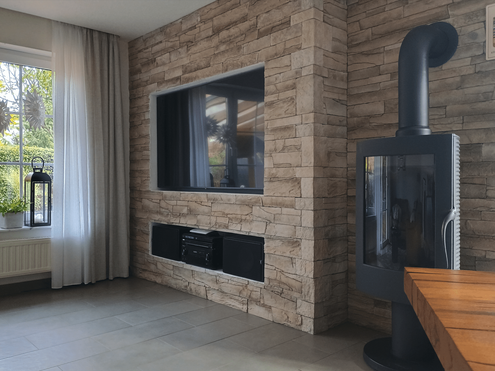

Habe mir in der neuen Wohnung dann doch wieder die Mühe gemacht und LS-Kabel gezogen, den AV-Receiver samt Center und Satelliten aufgebaut und eingemessen.
Einen Subwoofer brauchts da auch nicht wirklich und die Nachbarn werden ein bisschen geschont ^^
