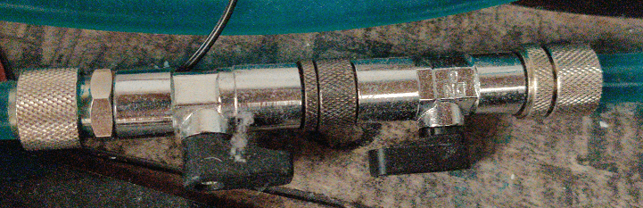

Falls gewünscht, kann ich auch ein Foto machen.
@error126
Ein Foto würde mich interessieren.
Ich habe einen Kugelhahn zum Ablassen, der verengt schon gut. Würde mich also auch interessieren welche(n) Kugelhahn du hast.

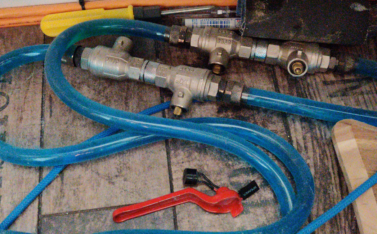

entschuldigt bitte, ich habe den Thread aus den Augen verloren und bin die Bilder schuldig geblieben, das "Danke" von @PEACEpolska hat mich wieder aufgerüttelt ;)
Einmal mit Kugelhähnen aus dem Sani Bereich, wo der Riesengriff abgeschraubt wurde und einmal welche aus den WaKü Bereich (NoName).
Die aus dem Sani Bereich haben gar keine Querschnittsverengung, die aus dem WaKü Bereich ein wenig, aber das fällt garantiert im Vergleich zu manchen Kühlern und jeder Schnellkupplung nicht ins Gewicht.
Kein Wort zu den Staubflusen und dem Schleifpapier bzw der allgemeinen Ordnung xD

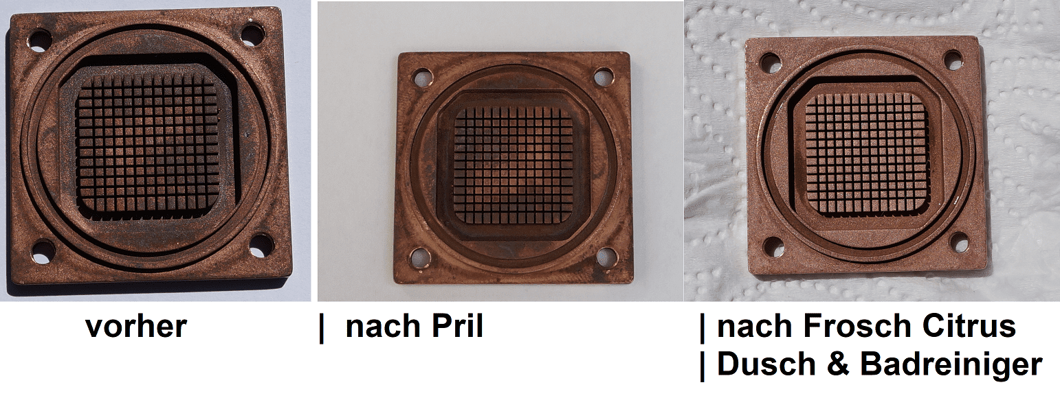

Punkte 1 bis 3 kann man sich ganz gediegen sparen, gleich auseinanderbauen und die Kupferteile mit Zitronensäure aufkochen ;)
Anschließend die sichtbaren Flächen mit Politurpaste wieder polieren - fertig.
