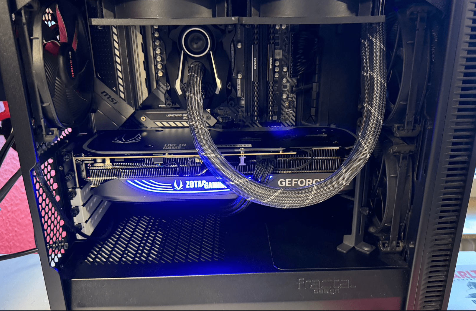

Ich hab das TUF Gaming B660 Plus Wifi und bin sehr zufrieden damit. Weshalb hast du dir eine mATX-Platine ausgesucht ins Gehäuse passt doch auch ATX?
CPU ist natürlich Klasse.
RAM wird bestimmt auch funktionieren, aber ob ein anderer besser ist, weiß ich nicht.
Das Gehäuse ist tatsächlich das "Mini" und rein mATX. Gibts auch als ATX Version ohne das "Mini" im Namen.
Ich mag das Gehäuse sehr und habe mich sogar extra für die Zotac 4080 entschieden statt für die ASUS, die ich eigentlich wollte, da diese zu lang gewesen wäre.
Daher soll es auch bleiben und ich würde wieder ein mATX Board nehmen.
Also wenn mir jetzt einer nen 5800X3D für meine CPU +100€ geben würde wäre die Sache klar, aber für meine bekomme ich so gut wie nichts mehr
und ein 5800X3D gibt auch nicht unter 250-300€. Hab die CPU jetzt auch schon fast 3 Jahre und es wird Zeit für was Neues.
Ah ok, hätte auch besser auf das Foto schaun können ^^
Ne passt, dann mATX (y)
