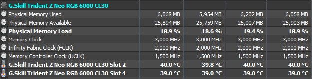

1: Die erste Frage wäre bezüglich RAM Takt und dem IF; beim AM4 war er Synchron.
Da hatte ich 3600er; sprich es wurde in HWiNFO 1800MHz für Takt und IF etc angezeigt.
Jetzt mit dem 6000er sieht es so aus.
Takt mit 3000 ist ja richtig, aber IF bei 2000 und UCLK bei 1500; ist das bei den 7000er CPUs jetzt immer Async? (Glaube da sowas gelesen zu haben)
Oder kann ich da iwie noch Performance rausholen, mit anderen Settings. (Laufen auf EXPO2)

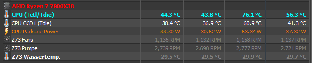

3: Und die letzte Frage. >>> (Laut eigener Recherche, liegt es an NZXT CAM, das funkt wohl HWiNFO beim abfragen der Sensordaten zwischen)
In HWiNFO wird mir die Kraken angezeigt.
Aber alle 5-10sek wenn die Werte sich updaten (500ms update Rate) werden die drei Werte grau und dann wieder sofort weiß.
Weiß jemand was das sein kann, bzw woran das liegt?
Stört jetzt nicht wirklich da es ja läuft, aber mein OCD wäre dankbar, wenn es normal lauen würde. :wall::fresse2::ROFLMAO:

Beim IF ist es x3 zum Ramtakt. ULCK ist auch 3000.

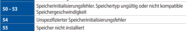

Mir ist gerade auch aufgefallen, das im Windoof betrieb der PostCode auf 34-36 bleibt (lange auf 35), was laut Handbuch "CPU post-memory Initialisierung" bedeutet.
Auch einmal durch 53-54-55
Und einmal war kurz die 56 da.
läuft da iwas nicht rund?

Meinst du die POST-Code Infos? Im Handbuch, meist auf den letzten Seiten, ich habe das Handbuch aber online auf der HP als PDF geöffnet.
Für mein X670E E-Gaming WiFi z.B hier. (Ganz unten ab Seite 79 fangen die P-Codes an)

Ich habe nach viel rum lesen etc. erfahren, das der Memory Controller Clock 1:1 sein kann/muss.
Wie man oben in meinem ersten Post bei HWiNFO64 sieht, ist dort der UCLK Clock bei 1500MHz
Im Bios kann man UCLK DIV1 Mode auf "UCLK=MEMCLK" stellen.
So ist es jetzt bei mir.
