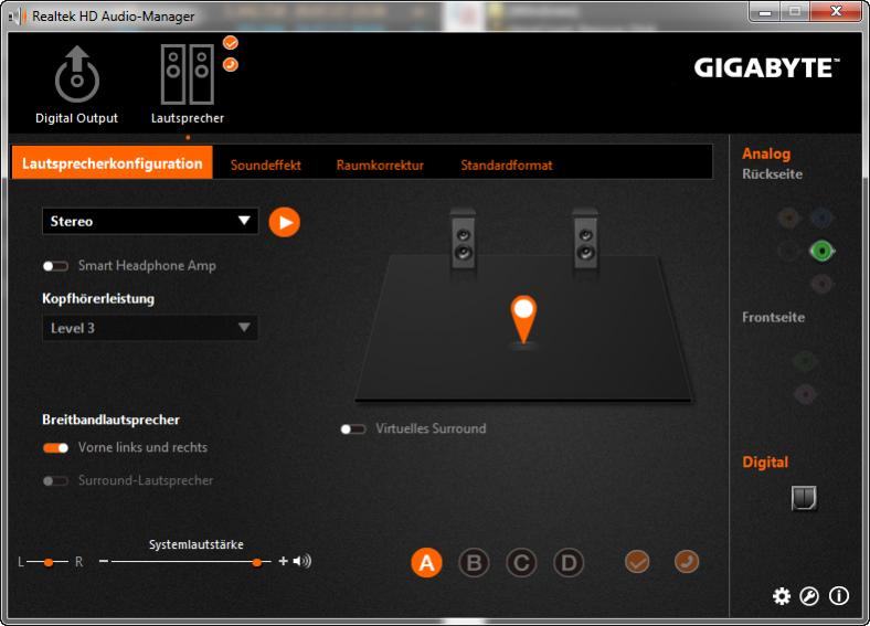

So mal probiert siehe selbst:
So sieht es aus wenn ich nix drin stecken habe:
das sind Optionen:

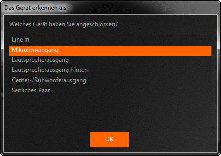

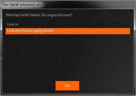

Der Reihenfolge nach habe ich jeden einzelnen Anschluss getest mit eine Micro und ein Paar Kopfhörer es sind die selben Anzeigen die dann aufpoppen zur Auswahl:
am "Blauen" Anschluss
am "grünen" Anschluss - Autoerkennung
am "rot-rosa" Anschluss
am "gelben" Anschluss
am "schwarz-grauen" Anschluss
am MOBO sind die Anschlüsse alle golden also nicht farbig. Die Farben habe ich jetzt mal so zugeordnet wie im ersten Bild es farblich aufgelteilt ist - Analog - rechts Rückseite.

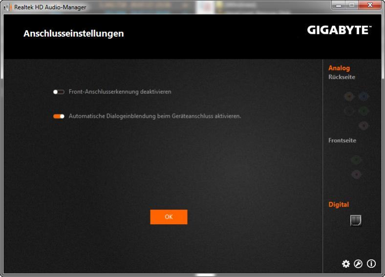

Die Frontanschlüsse habe ich nicht getest dazu müste ich die Kabel einbauen. Ich denke mal die Auswahlmöglichkeiten ergeben sich durch die 5.1 Unterstützung die auch funktioniert. Wichtig für dich ist sicher die Optionen in BILD 3 - Alle Eingänge in unabhängige Eingangsgeräte aufteilen. Scheint wohl wirklich noch so zu funzen. Wieder was gelernt :d
Sieht gut aus, scheint noch zu funktionieren.
