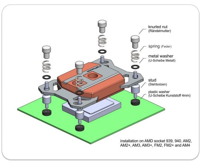

@hucky1302 schrauben und Federn ab und dann drehen. Eventuell RAM rausnehmen.
Ja sicher, Schrauben, Federn und Unterlegscheiben sollte man schon entfernen, außer man will den ganzen Sockel raus reißen, nur sind da noch die Stehbolzen die ein drehen verhindern. :sneaky:
