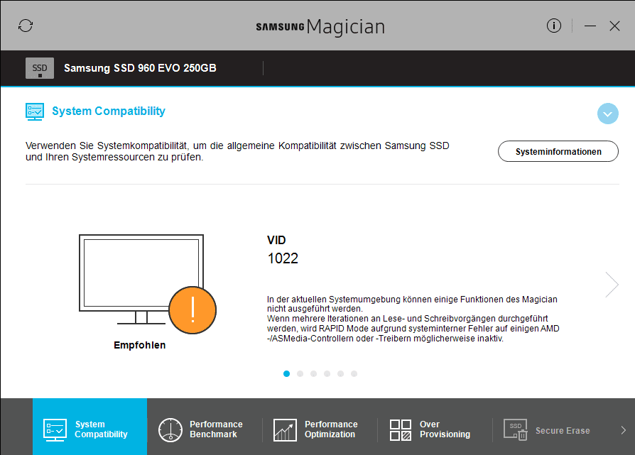

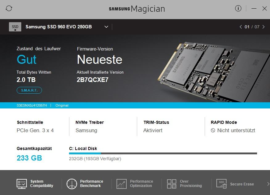

Hast du mal den Samsung Magician instralliert ?`
Evtl Firmware Update für deine SSD und der zeigt dir auch an ob der Treiber richtig installiert wurde, da hab ich auch schon tolle Sachen mit erlebt.
Müsste dann so aussehen:
Jap magican ist installiert. Habe dazu auch einen Screenshot angehängt. Desweiteren habe ich auch noch ein Video bei YT hochgeladen wo man das problem auch sieht, das ist leider bei allen so mit diesen gedenksekunden. Teilweise brauchen auch fenster ewig bis diese sich aufbauen. Die Grafikkarte kann ich auch mehr oder weniger ausschliessen, eben mal die Demo von FM7 ausprobiert und alles lief auf anschlag ohne Probleme und ohne Laggs, daher kann ich das Problem was mein PC auch nicht wirklich nachvollziehen.
Ich hoffe mal das YT Video ist erlaubt.
