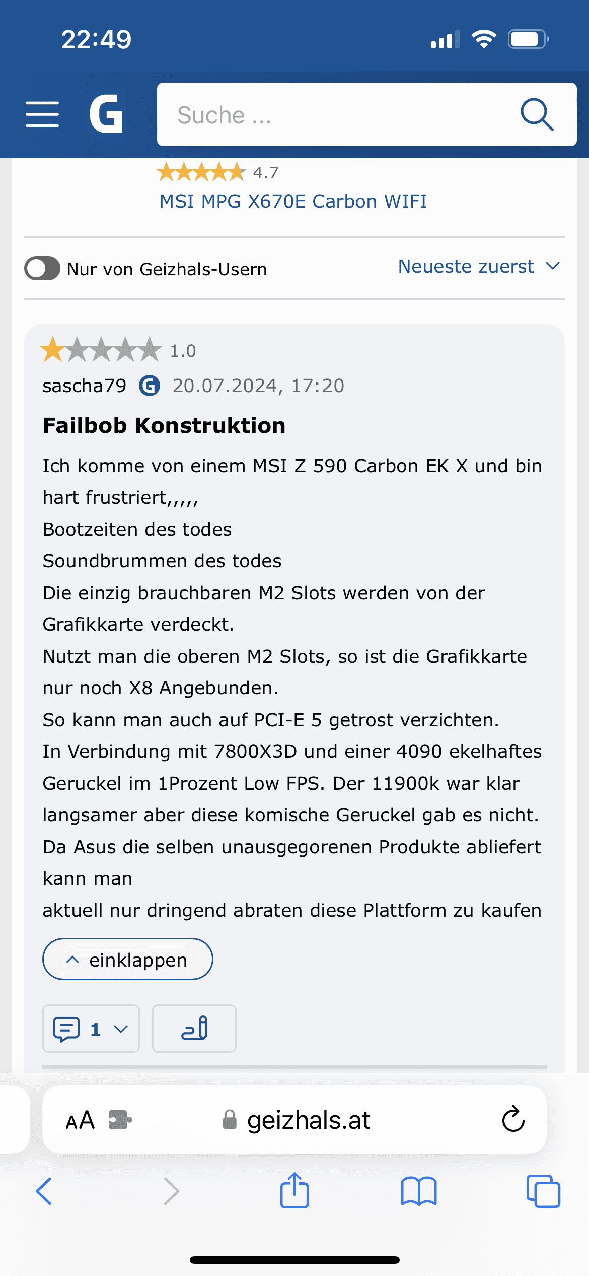

so nach langen hin und her hab ich mich nun für das msi mpg x670E carbon wifi entschieden. Ist zwar hart teuer aber alternate hat 0% paypal ratenzahlung da hab ich mir das mal gegönnt und einmal hoffentlich alles richtig gemacht.
Das Board hat 2x PCI E 5.0 m2 Schnittstellen . Bei 20 PCI E 5.0 lanes wird wenn du alle vier verwendest die Graka Schnittstelle beschnitten auf 8 lanes. Man sollte immer Anleitungen von den Boards lesen welches man kaufen möchte.

Ja, aber es geht hier konkret um das msi mpg x670E carbon wifi welches der TE sich gekauft hat.
Hatte gedacht wären weniger lanes auch anhand der Bewertung.
Das war dann mein Fehler und hätte das überprüfen müssen. HOLT ist nicht umsonst in manchen Foren gebannt, aber egal. Sorry für die falsch Info .

Echt jetzt? Statt auf die technischen Daten beim Hersteller zu schauen, liest du eine Bewertung bei GH? Keine Wunder wenn manche Leute so viel Unsinn schreiben, weil sie es einfach nicht schaffen solide Quellen von unsoliden zu unterscheiden. Bei dem kann alles mögliche passiert sein, vielleicht hat er die Graka in den zweiten x16 Slot gesteckt, als er den oberen M.2 Slot genutzt hat oder steckte nicht richtig drin und hatte deshalb nur eine Anbindung mit 8 Lanes oder es steckte eine andere Karte im zweiten Slot.
Ist doch gut jetzt. Dachte 1x 5.0 m2 NVME und nicht zwei. Ich vergesse ab und an auch mal was oder bring was durcheinander, obwohl ich alles über Spezifikationen gelesen habe in der Vergangenheit. Arbeite ja nicht in dem Gebiet. Alles nur Hobby.
AMD Ryzen 7000 "Zen 4" processors feature 28 PCI-Express lanes, all of which are PCI-Express Gen 5 x16 toward the PEG(PCI_E1) slot, two CPU-attached M.2 NVMe slots with Gen 5 x4, each; and the remaining 4 lanes toward chipset bus.
The M.2 NVMe Gen 5 slots are wired to the processor, and installing drives on these slots does not subtract any lanes from the x16 PEG(PCI_E1) slot.
