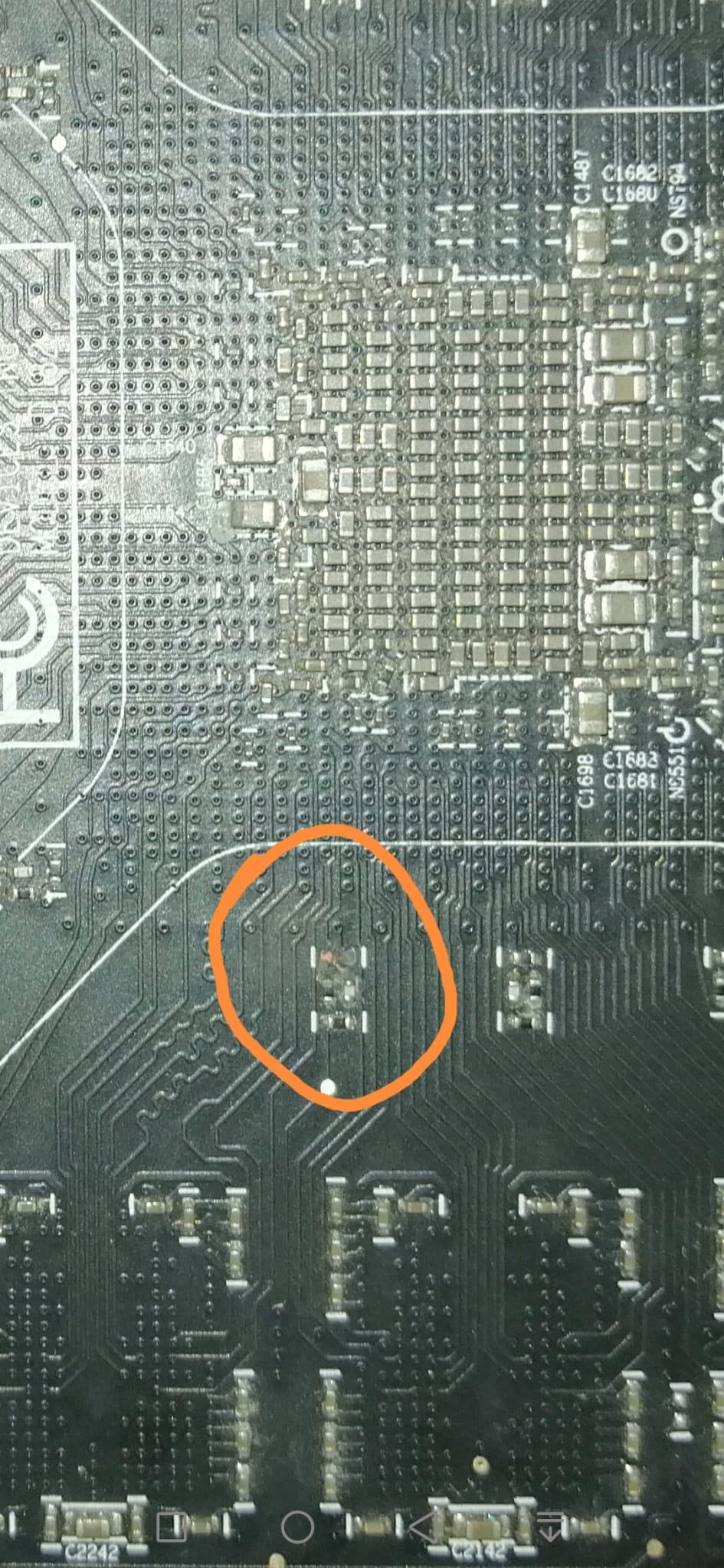

Hi,
ich habe eine Powercolor 5700, diese hats offensichtlich irgendwie gegrillt. Ich habe ganz gut Ahnung von PC´s und Hardware jedoch nahezu 0 was Elektronik und löt-arbeiten angeht.
Auf dem PCB ist ein Schaden zu erkennen, da etwas Kupfer rausschaut.
Ich hoffe das Problem lässt sich auf dem Bild erkennen, ansonsten müsste ich noch eine bessere Kamera besorgen um das ggf. besser einzufangen.
Ich wollte den Thread zunächst verwerfen da die Karte gestern wieder lief, jedoch heute wieder selbes ergebnis --> boot --> kein Bild.
Somit würde ich zumindest mal ausschließen das der Chip ansich defekt ist.
MfG
@AssassinWarlord, kannst du da helfen? Du kannst ihm doch bestimmt Tipps geben, oder mehr. ;)
Bild ist halt relativ unscharf...
Ein kleiner Kondensator (MLCC) fehlt auf jeden Fall, nur warum der fehlt kann man auf dem Bild nicht erkennen.
Ich glaub nicht das da ein Kondensator fehlt...

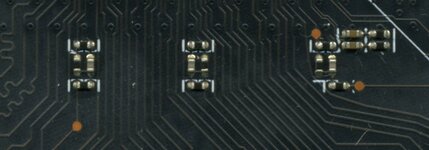

Hab hier mal nen Bild von einer anderen 5700xt die ich mal eingescannt hatte...
Müsste man das fehlende teil an einer anderen noch vorhandenen Stelle ausmessen und schauen was das ist, denke mal nen widerstand...

Ich würde auch eher sagen, dass da eine Leiterbahn durchtrennt wurde. Sollte sich relativ einfach mit Silberleitlack und einer Kupferlitze reparieren lassen.

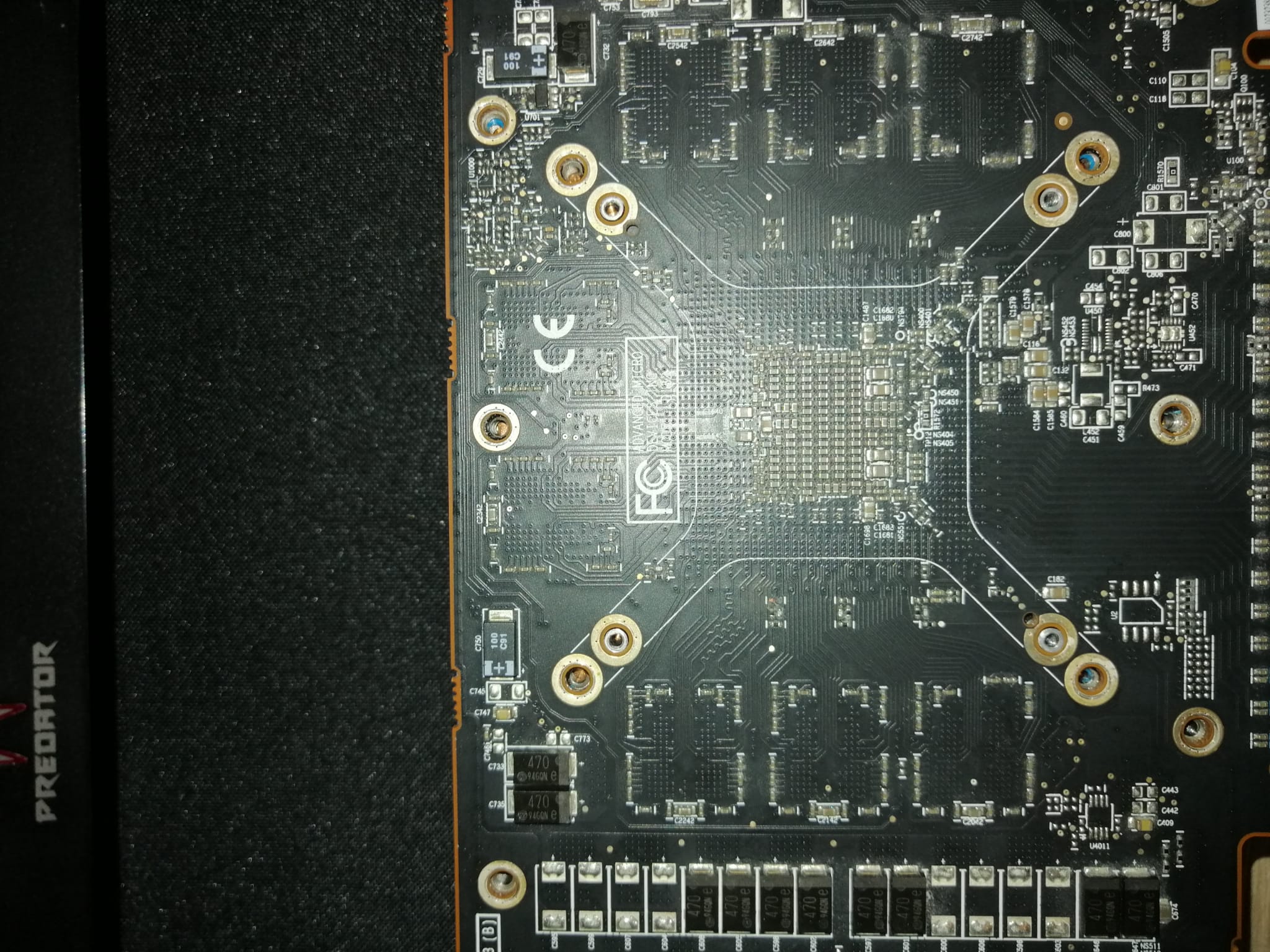

Die Karte ist zurück, ich hab mittlerweile Stunden von Diagnose Videos hinter mir Leider kann ich keine fehlenden Komponenten erkennen oder irgendwelche Widerstände die nicht okay wären.
I'm Anhang ein paar bessere Bilder, ob der Power connector so aussehen soll weiß ich nicht, Strom bekommt die Karte, Fans Spinnen, mein Board lässt jedoch nur eine Weise LED bei Gpu anzeigen.
Das heißt doch das die Karte nicht komplett tot ist? :d
Falls jemandem noch etwas anderes optisch auffällt oder Ideen hat gerne raus damit!

Schaut so aus als wäre irgendwo ein kurzschluss. Das ist gegrillt und nicht einfach abgebrochen.
Der Chip wird beim anschalten warm, ich komm langsam voran, mehr als kaputt machen wird auch nicht passieren 😅😬
