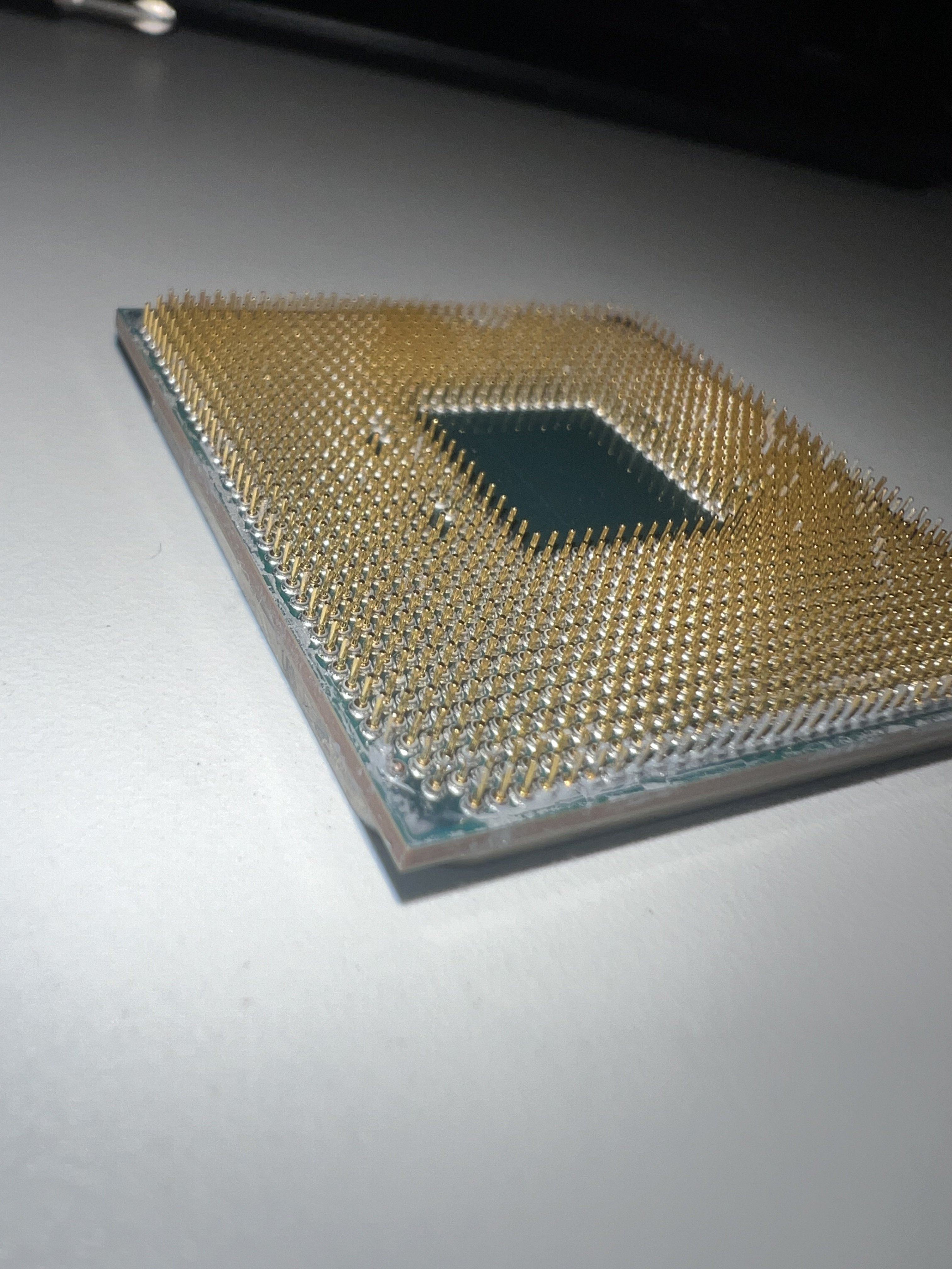

Grüße und zwar habe ich eine Frage:
Mir ist leider die CPU auf dem Kühler kleben geblieben und beim Versuch diese zu entfernen sind 3 Pins umgeknickt. 2 von den 3 konnte ich zurückbiegen aber einer der außen ist, ist abgebrochen, eher mittig aber der unterste Teil ist noch dran.
Sowas ist vorher schonmal passiert nur da konnte ich die Pins noch retten, seitdem ging nur RAM im Dual Channel Bereich nicht mehr womit ich vorerst leben konnte. Das komische ist, dass die CPU noch funktioniert, jedoch überhitzt sie EXTREM selbst ohne OC. Nachschauen wofür der Pin da ist konnte ich noch nicht weil ich vorerst das Teil nicht mehr anfasse (Vietnam Flashbacks :d).
Gibt es eine Möglichkeit den defekten Pin und eventuell noch umgeknickte reparieren zu lassen? Google half mir leider nicht weiter.

Du hast Glück im Unglück, da das Pad noch da ist (das interpretiere ich bei " ist abgebrochen, eher mittig aber der unterste Teil ist noch dran." einfach mal), ist es relativ easy den mit entsprechendem Werkzeug wieder dranzumachen. Habe schon X Cpus gerettet. Mein Phenom II Spender ist schon etwas leerer geworden (die PINS sind minimal länger, geht trotzdem einwandfrei). Hier gibt es aber mehrere User, die das könneen. Ob deine Überhitzung von dem Pin kommt, weiß ich allerdings nicht. Kann ich mir nur schwer vorstellen

Vielleicht sitzt der Kühler nicht richtig, weil die cpu nicht richtig sitzt? Falls ubi keine Zeit hat, meld dich bei mir nochmal mit Foto.
@Reaver1988 Du hast absolut recht! Der angebrochene Pin ist C39 und für den Memory Channel B zuständig. Das überhitzen hat mit meiner Unfähigkeit bezüglich Thermal Paste Verteilung zu tun. Denkst du es lohnt sich für Dual Channel den Pin zu reparieren?

Wieviel wlp schmierst du so auf die cpu? die ist ja auch unten am Rand und an den Pins voll mit dem Zeug 😳
Update: Kühlpaste hilft extrem, ich N00b hab zu wenig draufgemacht. Jetzt läuft er wieder auf maximaler Leistung, dabei war schon extrem viel drauf.
😂😂😂 Tatsächlich zu wenig. Die ist dort eher durch Finger hingekommen als durch zu viel wlp. Das Bild sieht auch viel schlimmer aus als es ist.

Das ist das was ich jetzt gerade da habe aber scheinbar leidet auch die Performance mit dem defekten Pin, sehr merkwürdig. Naja mal schauen :)
