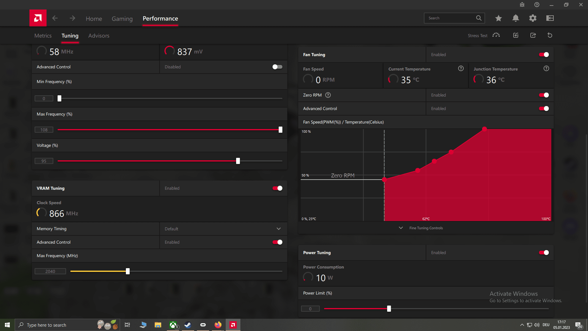

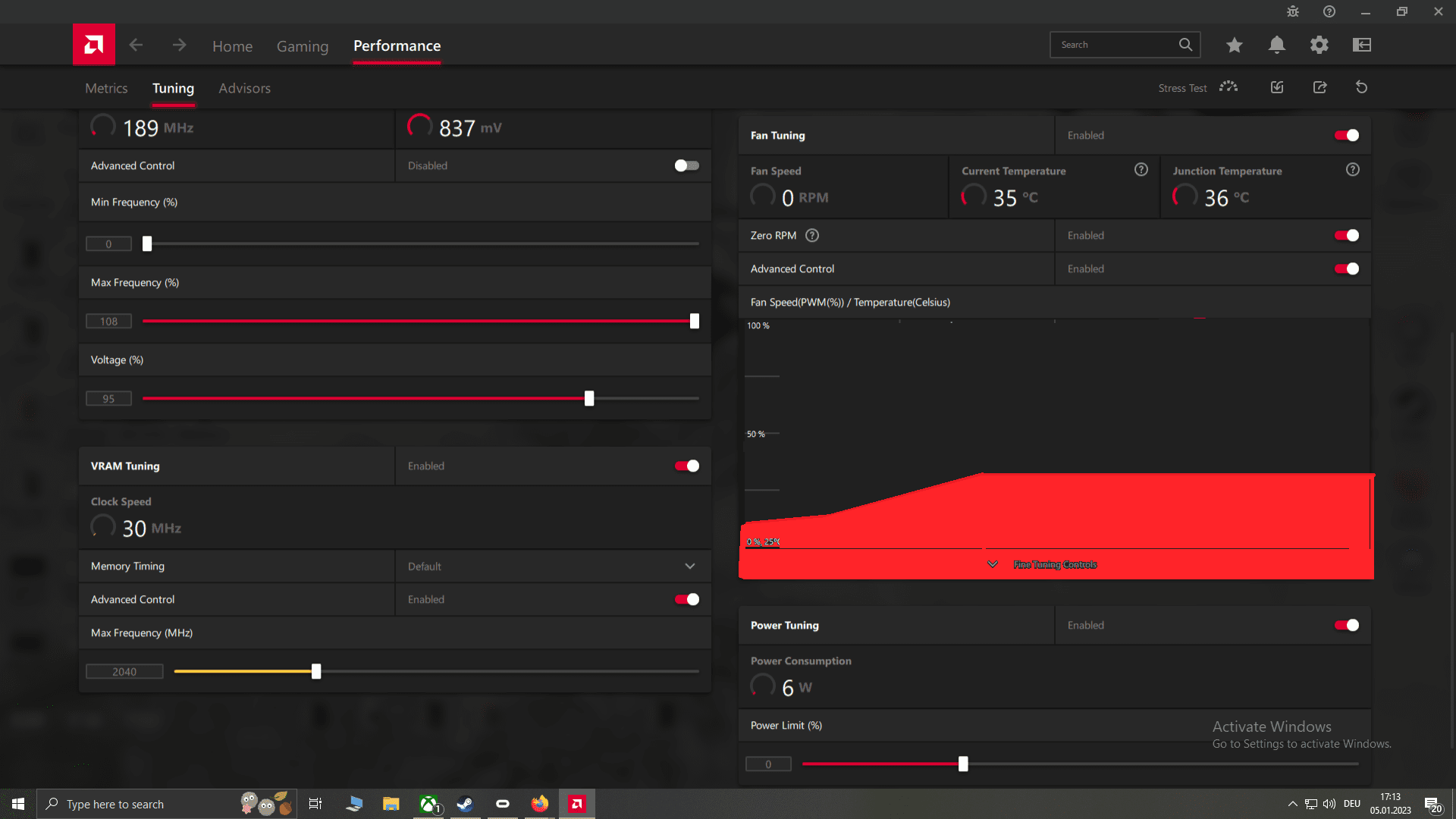

ASUS Radeon 5700 Super Advanced, so ungefähr sah die bei meiner alten Grafikkarte die Lüfterdrehzahl immer und immer wieder aufs Neue resettet aus, wirklich eine top silent Lüfterkurve, weswegen sich der PC immer und immer wieder durch Überhitzung verabschiedet hat (sogar während dem Gaming, wenn man vorm Spiel nachschaut ob die Lüfterkurve wohl passt, hat diese sich zu diesem voellig irren Schwachsinn hier von selbst umgestellt nach zehn Minuten oder so). Nur 30 oder 40 Prozent Lüftergeschwindigkeit in einer geraden Linie bis 100°C, und immer wieder Absturz durch Überhitzung, ich hab das mal kurz im Paint schnell gezeichnet um zu verdeutlichen wie dieser ständige (oft bis zu zehnmal am Tag) Lüfterkurvenreset zu komplett irren Werten mit denen keine Grafikkarte normal laufen und kühlen kann, aussieht:
So sollte eine gute Lüfterkurve mit Übertaktung eigentlich aussehen:
