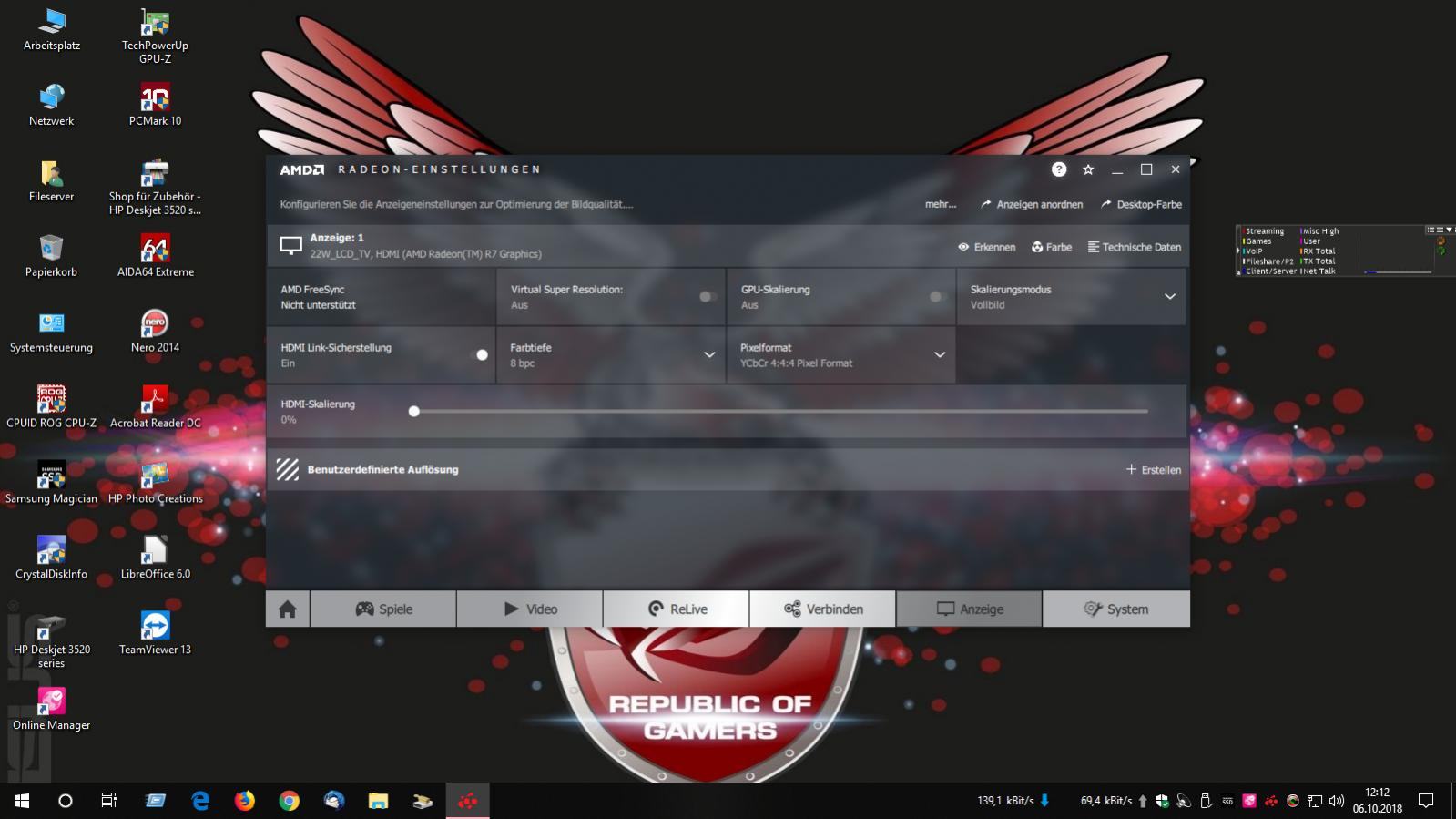

Auf meinem Kaveri-APU-System hab ich übrigens folgende Einstellungen im Catalyst-Treiber aktiv, und der Rechner hängt an einen Medion-Fernseher dran: Beispiel.jpg
Ich würde mal vermuten, das die Herz-Zahl sowie Grafik-Auflösung unter VGA und DVI zu war für den Medion-Monitor
Auf meinem Kaveri-APU-System hab ich übrigens folgende Einstellungen im Catalyst-Treiber aktiv, und der Rechner hängt an einen Medion-Fernseher dran:Anhang anzeigen 445786
