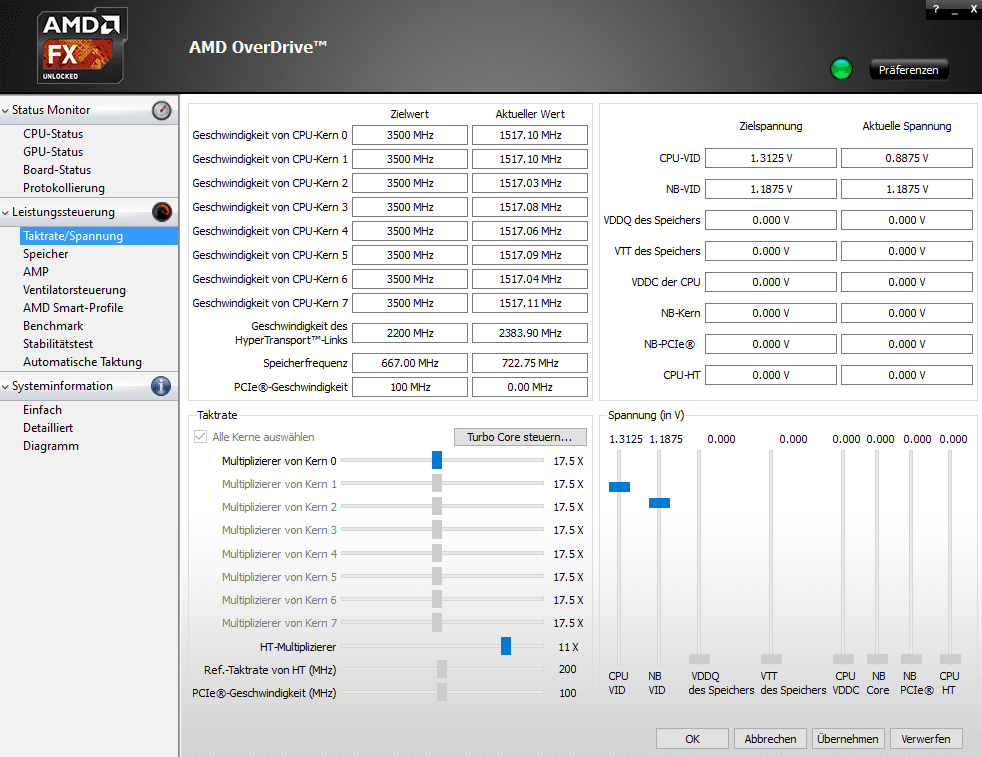

Ich habe jetzt schon seit ein paar Jahren einen AMD Fx 8320. Ich hatte noch nie Probleme mit den Prozessor also habe ich mich entschieden ihn zu übertakten um noch mehr Leistung rauszuholen.
Ich habe mir alle möglichen Forenbeiträge durchgelesen und viele verschiedene Videos geschaut. Ich konnte so in Erfahrung bringen das es 2 Möglichkeiten gibt AMD Prozessoren zu übertakten.
Entweder durchs BIO´s oder mit AMD Overdrive. Letztendlich habe ich mich für AMD Overdrive entschieden, da ich noch nicht viel Erfahrung habe und ich überall schon gehört habe, dass man die
Finger vom BIO´s lassen soll wenn man sich nicht auskennt.
Ich habe AMD Overdrive installiert und gestartet und und habe die TurboCore Steuerung deaktiviert, dann habe ich mal den Multiplikator von Kern 0 von 17,5 auf 18,0 erhöht und Übernehmen gedrückt. Sofort habe ich einen Blackscreen bekommen und nach 3 sec war ich man Anmeldebildschirm doch wenn ich irgendeine Taste gedrückt habe würde der Bildschirm kurz grau und ich habe wieder den Anmeldebildschirm gesehen. Auch nach mehrmaligen probieren hat sich nichts geändert und dich habe den PC neugestartet. Ich habe das selbe nochmal versucht und ich habe genau das selbe Ergebnis erhalten. ......
Dann habe ich versucht mal die Spannung bei CPU VID zu erhöhen, diese habe ich auch von 1,3125 auf 1,3250 erhöht. Nach der Übernahme lief alles gut doch als ich wieder den Multiplikator von Kern 0 von 17,5 auf 18,0 erhöht habe stieß ich auf das selbe Problem. Ich landete wieder auf den Anmeldebildschirm und musste den PC neustarten. Dann ist mir aufgefallen das bei NB VID 1,875 V von 1,875 V steht, daher dachte es liegt daran und ich habe den Wert um eine Schritt erhöht. Alles lief super bis ich wieder den Multiplikator von Kern 0 von 17,5 auf 18,0 erhöht. ..... Wieder das selbe Problem.:confused:
Die Temperaturen sind auch im normalen bereich ich habe mal Prime95 laufen lassen und habe eine Temp von 55° erhalten.
Anbei noch ein Screenshot der Standardeinstellungen von AMD Overdrive.
Mein Pc:
CPU: AMD FX 8320
Board: Asus M5A97 Evo R2.0
CPU-Kühler: Noctua NH-D15
Kann mir vielleicht jemand sagen was ich falsch mache oder was das Problem sein könnte ?
Danke im voraus!
Viel zu kleiner Schritt, gib mal mehr Stoff, zumindest testweise, gehe gleich auf 1,4v.
Ich würde es im BIOS machen, denn dort schließt man Softwarefehler aus, und es ist sicherer.
Overdrive ist mist. Hatte ständig Abstürze. Richtwerte btw sind für 4,2-4,4ghz ~1,35V (hängt natürlich vom Chip wie auch sonstigen Einstellungen, insbesondere LLC ab). Beim dem Asus (hatte das selber...) dürfteste für 24/7 auch ruhig Richtung 1,42V gehen. Danach wird der VRM Bereich zu warm unter Volllast (ggf. bissl mehr, wenn der gut Luft kriegt). Wichtig ist übrigend der "CPU" Wert des Mainboards.
deinstallier mal den overdrive käse wieder und lies dich zum thema bios oc ein.
