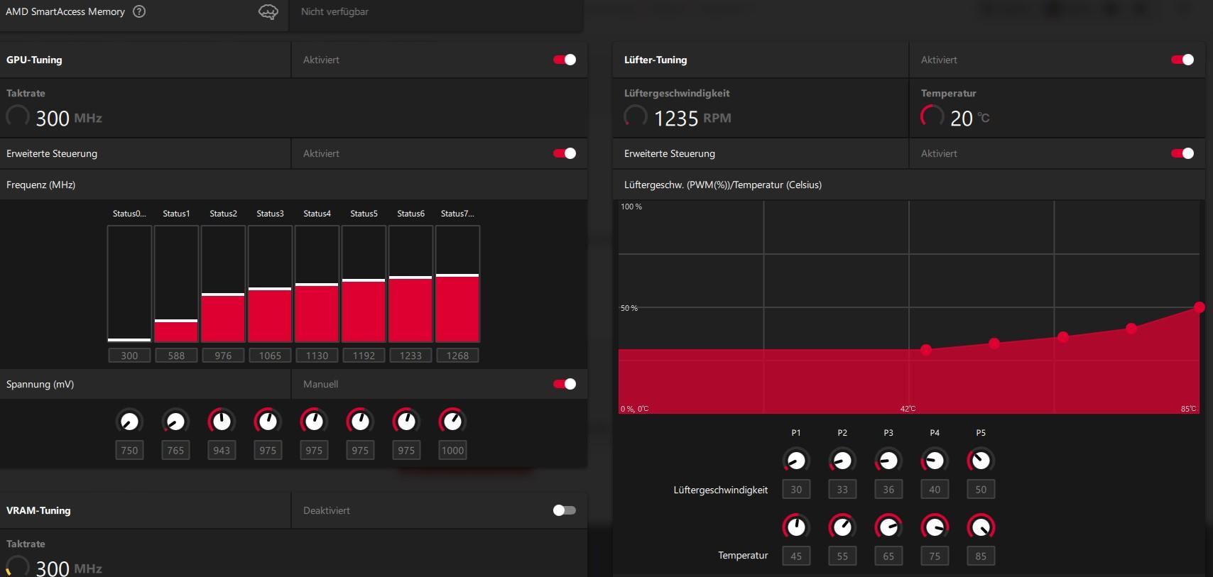

Moin Moin !
Vorgeschichte:
Seit geraumer Zeit nutze ich für meine betagte RX 570, 8GB, den Treiber 23.8.2, ohne jegliche Probleme.
Nun wollte ich "spaßeshalber" mal einen der neueren Treiber ausprobieren (könnte ja 1 FPS mehr geben ), aber egal welcher, sobald ich auch nur versuche, die GPU wie bei dem 23.8.2 zu undervolten oder die
Lüfterdrehzahl an die Temperatur anzupassen, Abstürze, bunte Bildschirme, Neustart, zurückgesetzt auf Standardwerte.
Selbst bei nur einem Grad/Drehzahl-Änderung der Lüftergeschwindigkeit/Temperatur....sobald ich auf "Änderung übernehmen" clicke....tschüss PC.
23.11.1 und alle Versionen davor reagieren so, obwohl für die RX 570 freigegeben. Installiert über das AMD-Menü (Update verfügbar) als auch händisch, mit und ohne DDU.
Bin jetzt wieder zurück zum 23.8.2, ansonsten killt die Lüfterdrehzahl noch meine empfindlichen Ohren.
Ich denke mal, Finger weg ist die beste Option und never change a running System ?
Bitte um altersgerechte Antworten, gehe stark auf die 70 zu. Danke im voraus.
