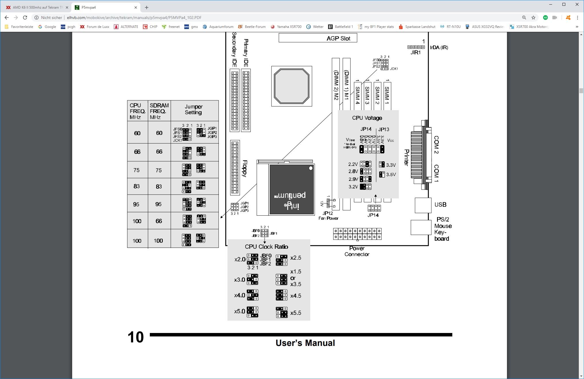

Hi ich weiß ich komme jetzt mit dem ganz alten Schätzchen! Aber vielleicht könnt ihr weiterhelfen das System läuft soweit aber leider nur auf 400mhz mit dem BIOS Build V1.01 kann das Board nicht mehr! Alle Jumper Versuche blieben erfolglos. Also wollte ich heute in guter alter Manier mein Altes Super Sockel 7 Board flashen damit der AMD K6 mit 500mhz erkannt wird.. nur leider ist die BIOS Datei fehlerhaft die ich von irgendein russischen Seite bekommen habe... 🙈🤦🏼*♂ nen altes funktionierendes Diskettenlaufwerk gesucht ne Startdiskette erstellt, awdflash heruntergeladen und dann liegt es nur an der fehlerhaften datei.. 😭

hi,
mit Super Sockel 7 meinst du ein Board welches bereits einen 100mhz Bustakt hat ?
Die K6-2 (und 3) hatten das Feature, dass der Multiplikator 2 als 6 interpretiert wurde. Bis 5,5 sollte aber die die Konfiguration mittels der Dipschalter/Jumper hergeben.
Hier sind doch die Jumperstellungen abgebildet ...
Gruß

Ich hatte nicht erwähnt daß alle Jumper Versuche erfolglos blieben! Es kann mit dem BIOS einfach nicht mehr.. die oben genannte Seite hat leider nur das BIOS für ein 2mbyte BIOS ich habe nur ein 1Mb BIOS...
Ja es hat 100 MHz Bustakt ich kann auch 95mhz zb. 433 466 oder dergleichen auch das ist nicht drin stur die 400mhz
