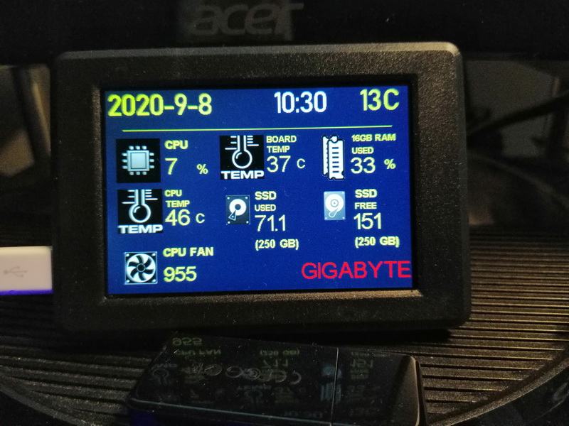

ich habe den AMD Phenom II X6 1055T auf einem Gigabyte GA-870A UD3 Mainboard, mit dem Arctic Freezer 13. Trotzdem hab ich immer eine Durchschnittstemperatur von ca. 46-58° im Idle Modus. Ist das normal? Mit SpeedFan steuern kann ich gar nicht, wenn ich einen Soll von z.B. 38° eingebe, dann drehen die Lüfter auf Hochtouren bis er 38° erreicht hat, gehen dann wieder zurück, und 10 Minuten später gehts wieder von vorn los.

Stell den Kühler ein, das er die Temperatur unter 60°C hält und du bist auf der sicheren Seite.
Mit C&Q wird der wesentlich kühler, mit Undervolting evtl. sogar 30°C im idle, allerdings sind knapp 40 realistischer im idle.
Außerdem auch mal im Taskmanager nachsehen, ob ein Task ungewöhlich hohe CPU Last über einen längeren Zeitraum erzeugt. Bei fast 1000 U/min sollte die Temperatur jedenfalls unter 40°C liegen, solange der Rechner idelt.

Ich habe nachgeschaut: cool and quiet ist aktiviert.
Ich habe noch in den PC Health Status von PWM auf AUTO geändert, ist ein wenig besser jetzt. Aber trotzdem wandert die Temp sofort nach oben, wenn SpeedFan nicht reguliert. Aktuell habe ich 'wünschenswert: 40-57°. Wenn dann die Grenze überschritten wird, regelt SpeedFan innert 2-3 Minuten auf 40° runter, und wenn ich an den Deckel vom Rechner fasse, ist er kühl...

Kann es sein, dass SpeedFan und HWInfo (auch BIOS) eine falsche CPU-Temperatur liefern? Aktuell zeigt mir SpeedFan 60°, ist aber niemals soviel. Hab jetzt mal CoreTemp installiert und das zeigt mir diesen Wert:
Ausschließen kann man das nicht. Mein 1100T war jedenfalls mit einem Freezer 64 Pro PWM problemlos im idle unter 40°C, insofern wären die hohen Temperaturen bei dir ohne CPU Last definitiv ungewöhnlich.
Dann gehe ich auch mal davon aus. Aktuell zeigt mir CoreTEmp 40° an - die anderen wie SpeedFan 53... und da schwankt permanent.
Jedenfalls hab ich jetzt SpeedFan so eingestellt, dass nicht mehr nach CPU Temp geregelt wird, sondern nach Board Temp.
