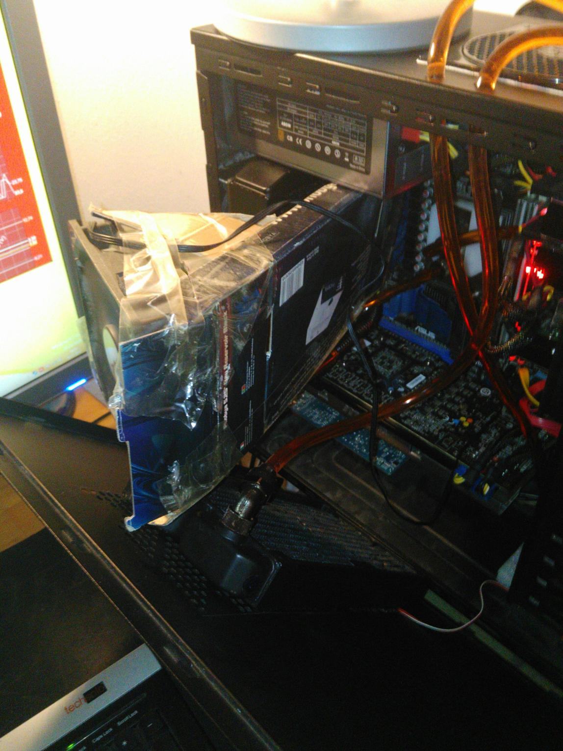

ich werde nochmal versuchen die spawas etwas besser zu kühlen, vielleicht hat es ja einfach nicht ausgereicht.
hab mir mal eben einen "luftkanal" gebaut :P
bis jetzt sind 20 min um... scheint als hättest du recht mit den spawas
