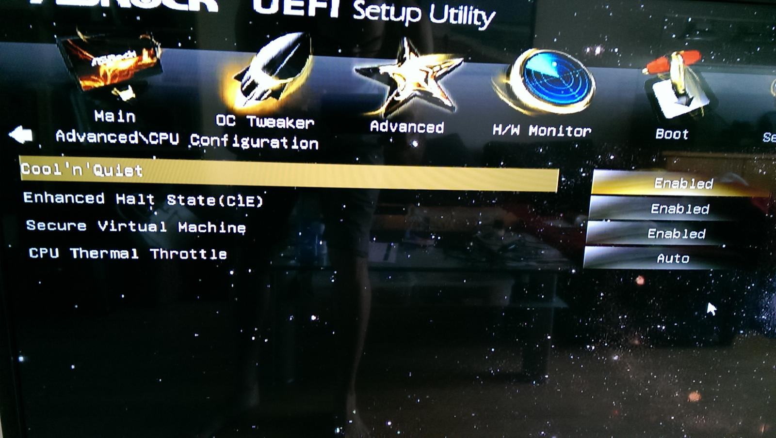

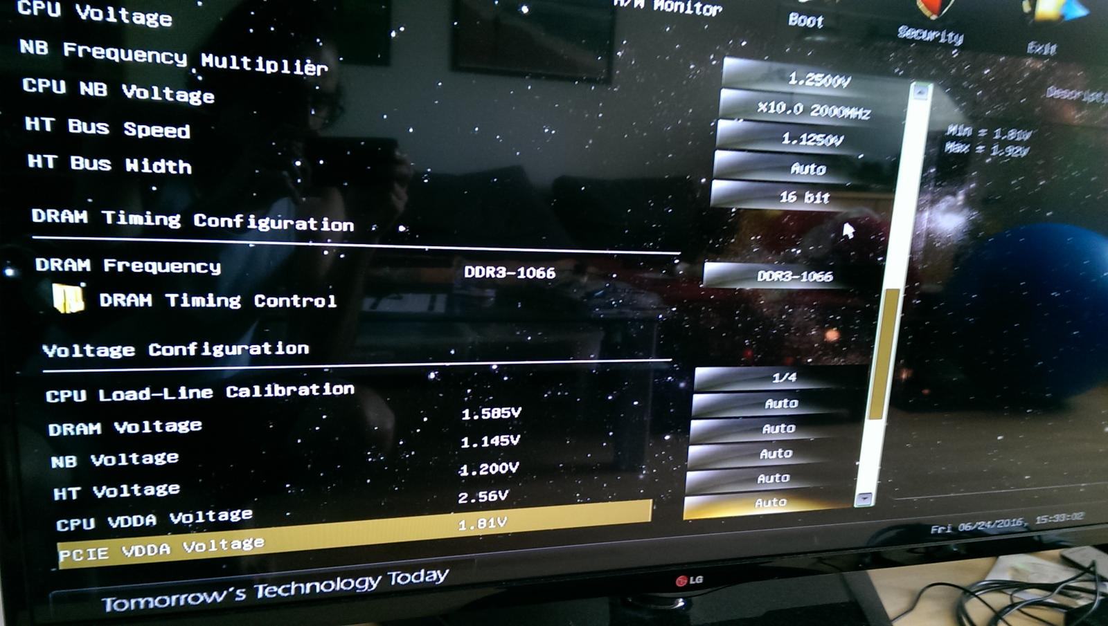

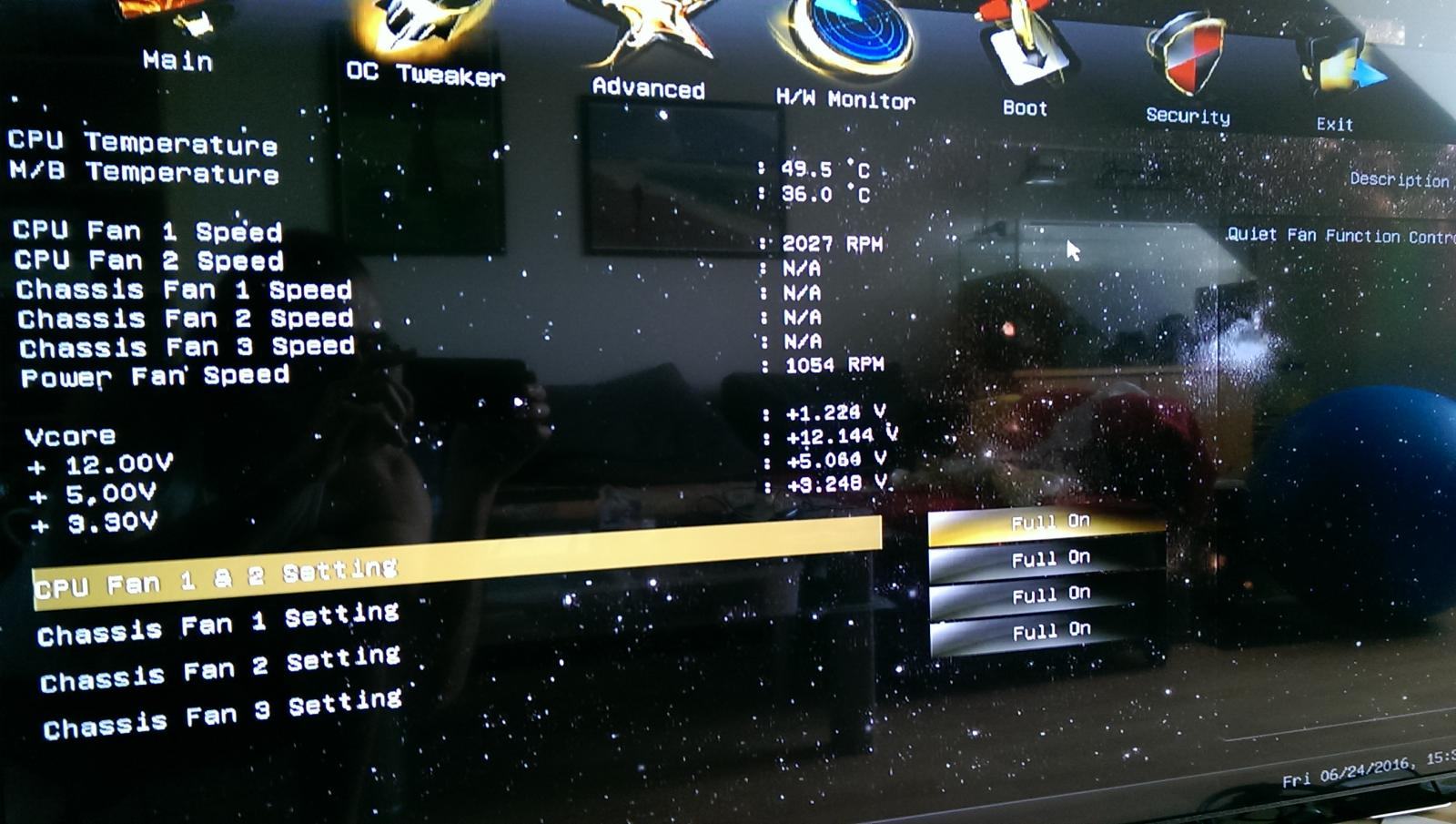

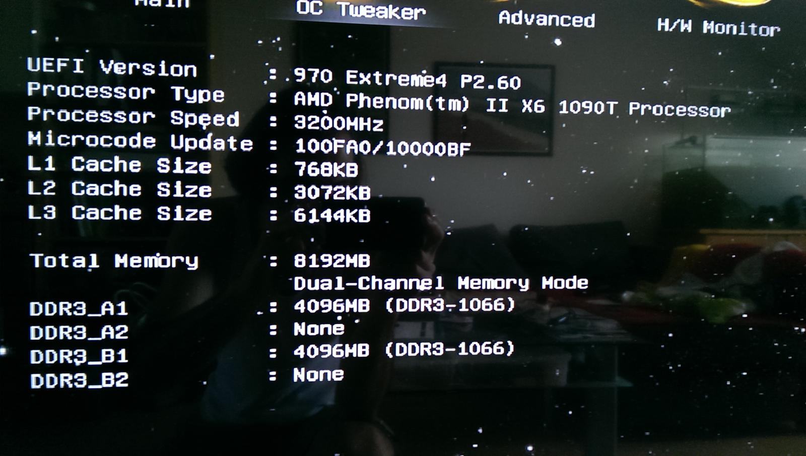

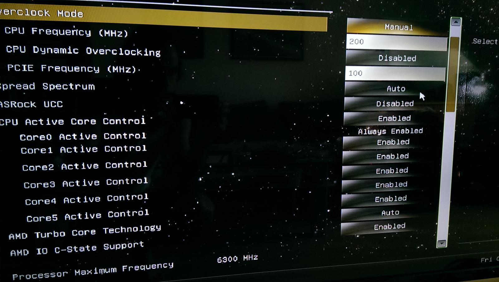

Paar Bios Screens:

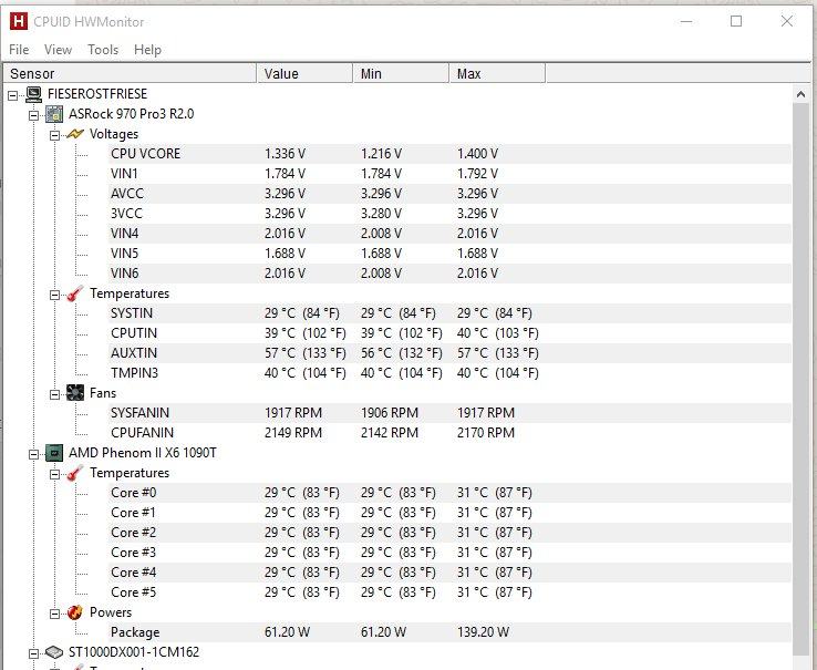

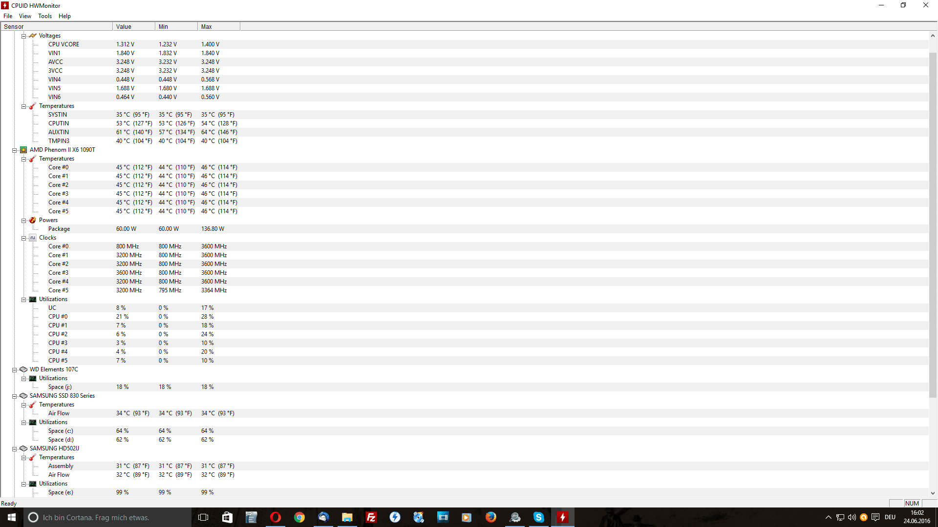

Mal in Anhang meine HW Monitor CPu Daten...

1. Wie hast du die 130-150W gemessen?
2. Ist der Monitor oder evtl. Zubehör bei der Messung enthalten?
Temperatursensoren müssen nicht unbedingt immer richtig anzeigen.
3. Hast du Kühler mal mit der Hand angefasst?
Wenn der nicht auf Temperatur kommt bzw. bleibt unter last relativ kühl wird die Wärme nicht richtig abgeführt...
Dann liegt es an der Kühlermontage (Anpressdruck, Wärmeleitpaste etc.).
Du könntest mal mit CPU-Z schauen, ob C&Q denn überhaupt "funktioniert", er also idle auch mal runtertaktet und die Spannung senkt.
Ich habe eine ähnliche Config wie du, unter OpenSuse zieht die Kiste idle um die 70 W.
