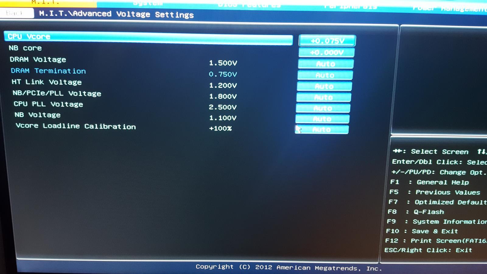

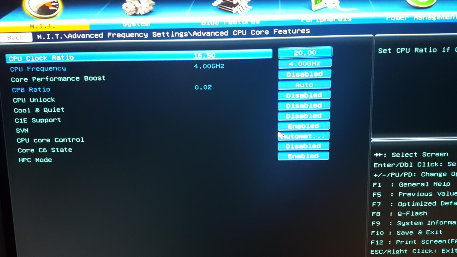

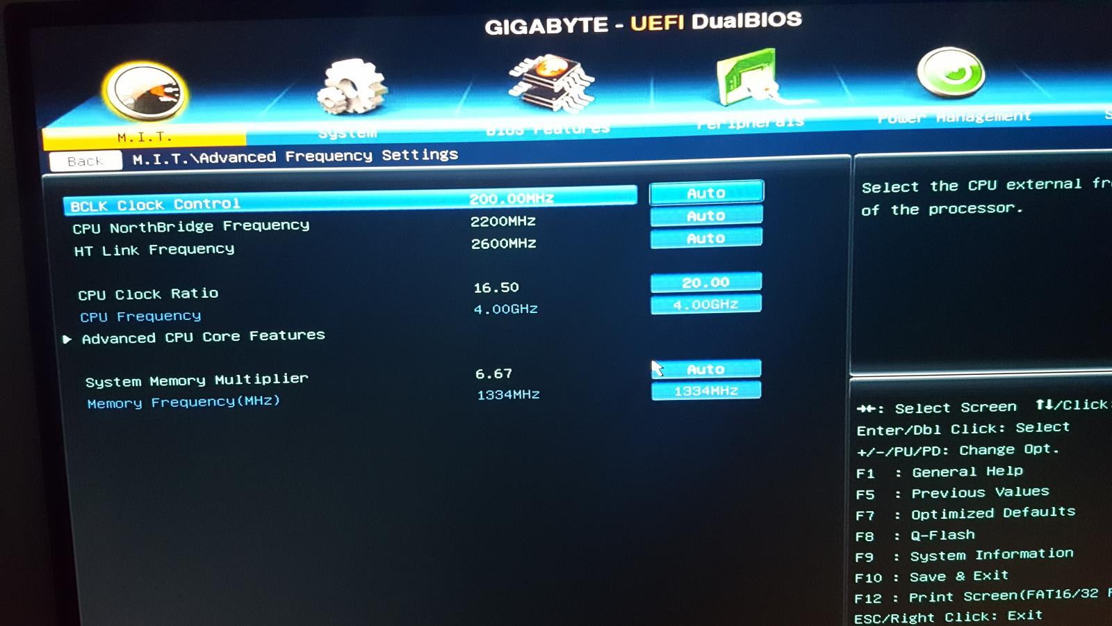

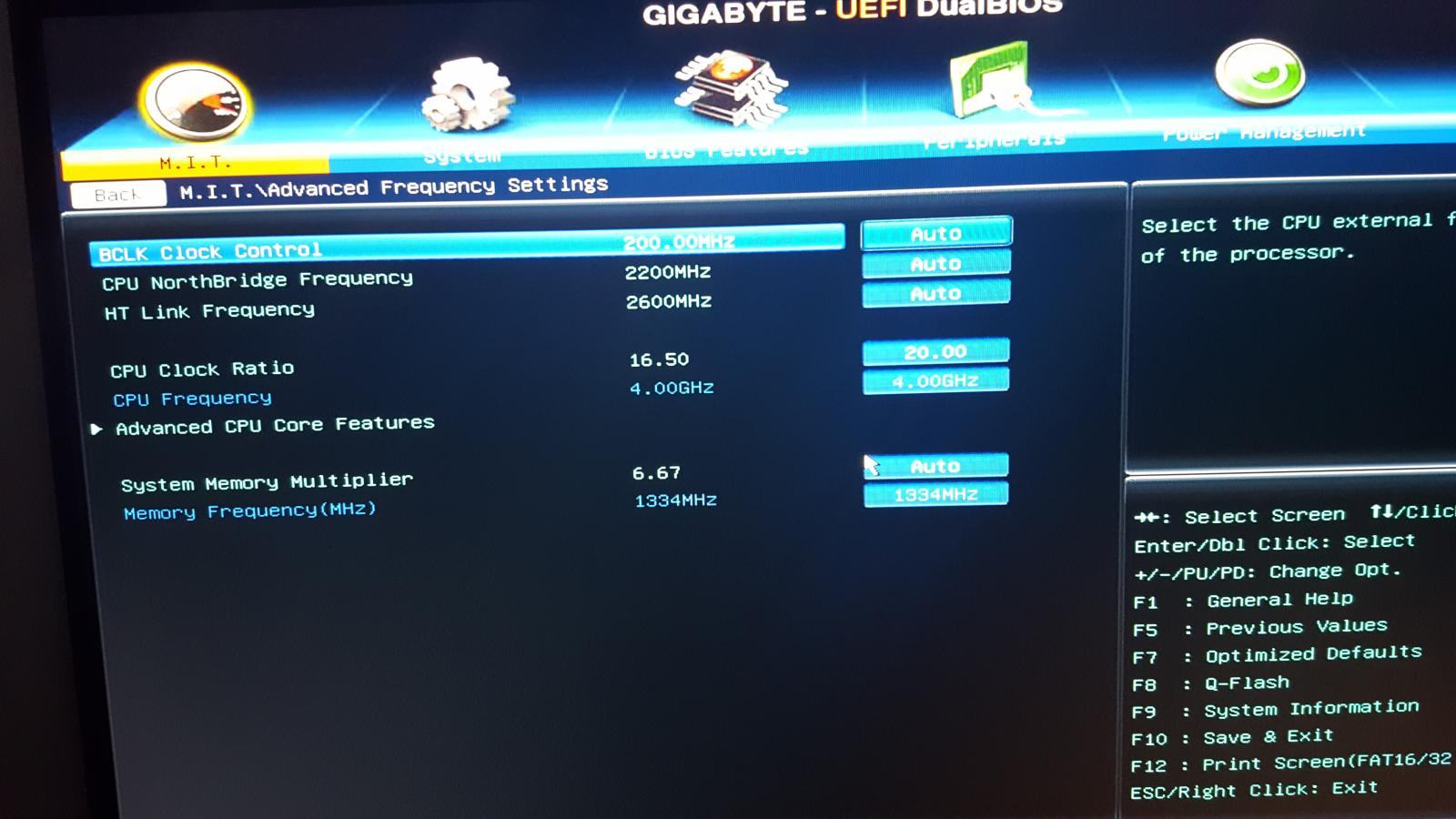

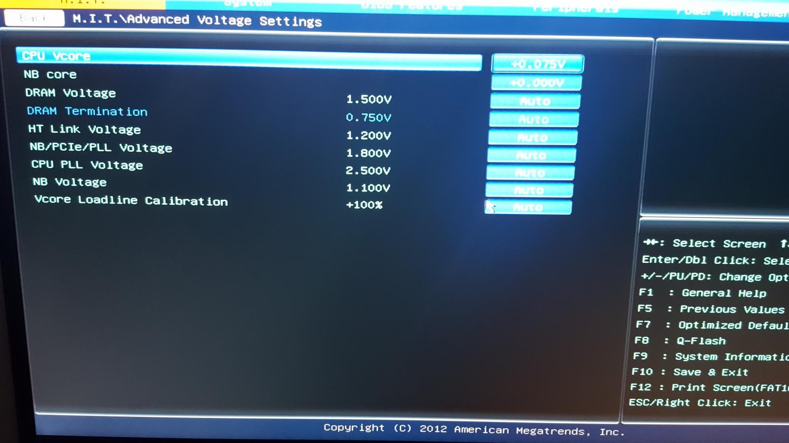

Hallo ich habe meinen Prozessor hochgetaktet auf 4Ghz und er (friert kurz ein / Maximaltemperatur im Spiel 67°C) aber nur z.b. bei Watchdogs2 auf "Super Hoch" Einstellungen.
Bei Prime95 hält er bei 60°C und einer knappen Stunde an und bleibt da.
Mein PC:
Mainboard: gigabyte 990xa-ud3
Memory: 2x8GB DDR3 1333 Mhz 1.5V im Dual Channel von kingston
Prozessor: AMD Fx8370e Black Edition 95W 3.3Ghz - 4.3Ghz mit Turbo
CPU kühler: Arctic Freezer mit 300Watt Kühlleistung
Grafikkarte: Nvidia Geforce 970 GTX
Netzteil: 750W 80 Plus Gold Einstufung
Festplatte: 2x Crucial MX300 750GB SSD
PC Gehäuse: 3 Lüfter 2x120mm corsair 1x120mm sharkoon shark blades ganz normaler Meditower
https://i.ytimg.com/vi/6IJI5piNHqw/maxresdefault.jpg

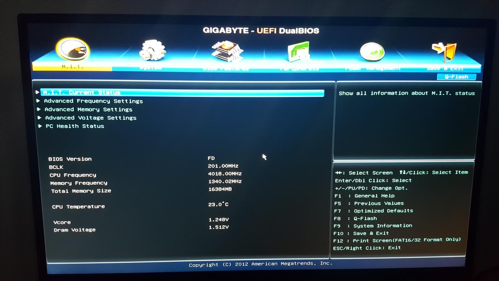

So ich bin recht neu beim OC, habe bei:
Ãœbertaktung auf 3,5 und 4,0 GHz - AMD FX-8370E im Test: Mehr Effizienz dank angezogener Handbremse?
gesehen dass auch mehr wie 4Ghz gehen allerdings ist meine Temperatur bei 60°C bei Prime95 mit CoreTemp ausgelesen.
Es läuft ohne Probleme 1ne stunde. Starte ich allerdings WatchDogs2 läuft es am anfang auch sehr Stabil. Nur nach einiger Zeit fängt das Spiel an zu freezen für 3-6 sekunden und läuft dann weiter ohne Probleme. Meine Grafikkarte ist bei "sehr hoch" 2GB von 4GB ausgelastet also kann es eigentlich nur am Prozessor liegen. Ich kann bei meinem Mainboard nur +0,025 oder -0,025 schritten Regeln also von Normal nach unten oder nach oben.
Mehr Ghz bedeutet der Prozessor braucht mehr Vcore. Damit mein System startet muss ich +0,075V mehr einstellen als Standard. Laut CPU-Z ist momentan 1.248V-1.236V Core Voltage. Bei 4Ghz
Sowas wie energiesparen habe ich im Bios deaktiviert sowie der Turbo. Bilder von den Einstellungen / Bios lade ich noch hoch.
Wie viel °C darf die CPU maximal haben? bei der Graka weiß ich dass 70°C nix machen aber beim Prozessor bin ich mir da nicht sicher.
Vielen Dank schonmal für die Antworten und ich weiß es gibt ein haufen Themen habe aber bisher nichts nützliches finden können
MFG Daniel
Die Bios Bilder
Diese Einstellungen habe ich vorgenommen
