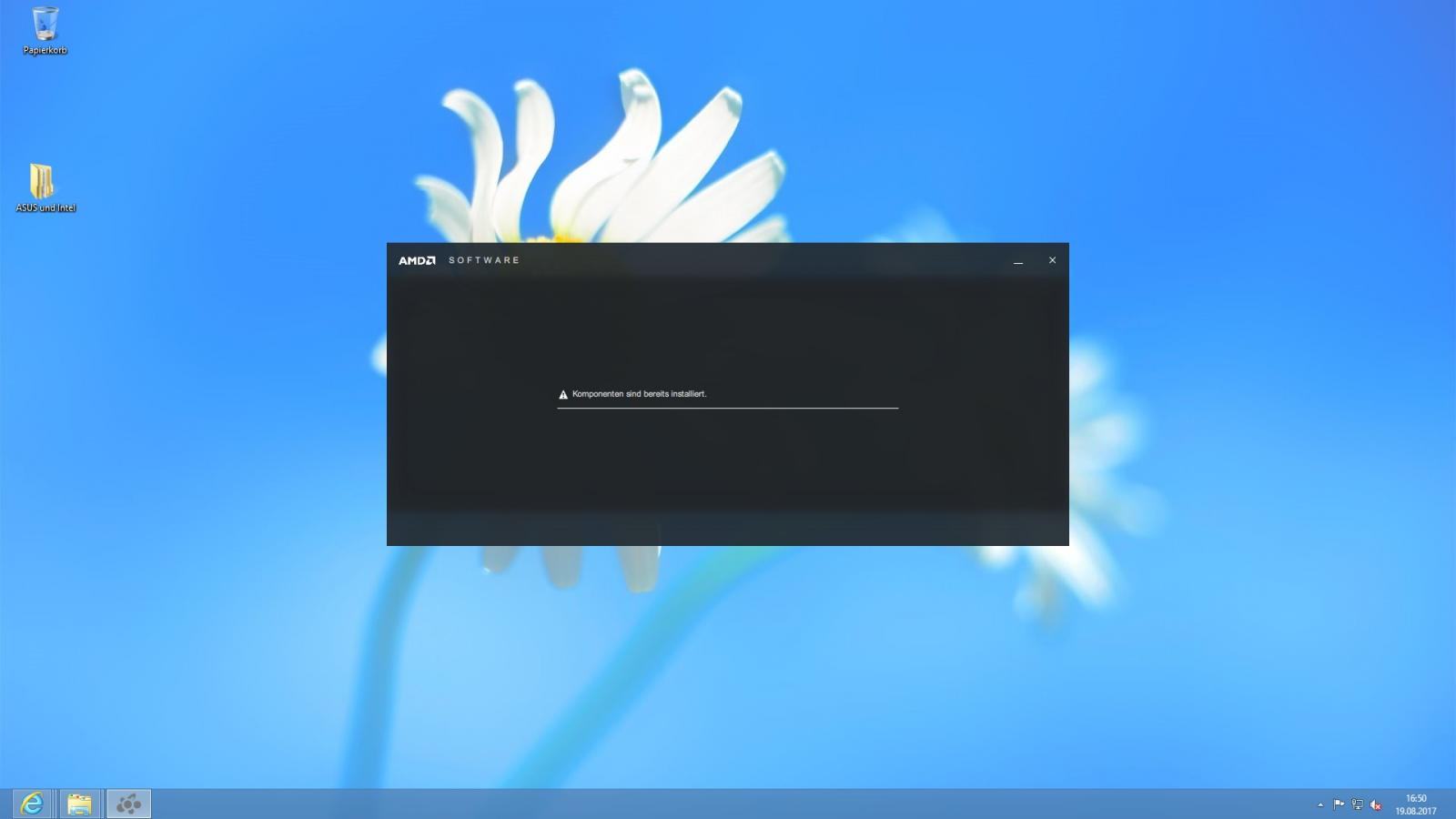

bin seit heute nun auch Besitzer der neuen Radeon RX Vega 64 von XFX und geht schon gut los...schon direkt am Anfang gefrustet.
Ich versuche den neusten Crimson Treiber zu installieren. Nach der Eingabe auf Akzeptieren ermittelt er die Komponenten und die Meldung kommt: Komponenten bereits installiert.
Das kann's doch nicht sein, dass ich noch nicht einmal nen Treiber dafür installieren lässt. Wer kennt das Prob bzw. kann helfen? Oder mach ich was falsch? Ich raff es nicht!
Bin schon echt total fertig mit den Nerven...
attachment.php
Von dem Vega Treiber gibt es ja nur einen.
Ich würde alles von AMD deinstallieren, neustarten, den AMD Ordner löschen, neustarten und den Treiber nochmal installieren. Bei mir hat es geholfen.
War wohl mein Denkfehler. Muss wohl ersteinmal Win 8 auf 10 updaten. Vielleicht hab ich den falschen für Win 7 genommen. Danke ersteinmal für deine Hilfe!
Juhu...endlich hat es geklappt. Irgendwie war wohl der Wurm drin. Danke Euch nochmal! :)
Thread kann gerne geschlossen werden. Problem gelöst!!!

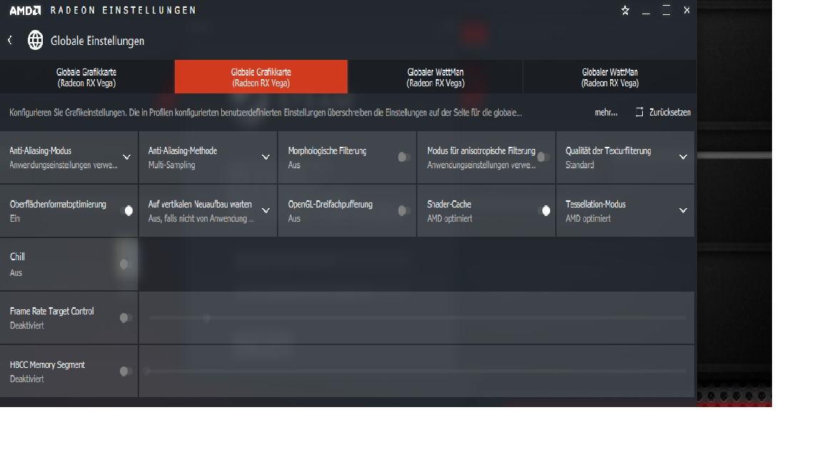

Hab mir ja 2 von den Dingern gegönnt. Ich weiss Crossfire Support ist eingestellt worden, aber dennoch müsste doch ne option im treiber noch zu finden sein oder?)
Normalerweise unter:
<Spiele>
<Globale Einstellung>
und dort und dem Reiter Crossfire aktivieren, aber dort ist nix mehr...hmm ob ich nochmal nen älteren crimson nehmen soll!? :confused:
Edit: Ne, also so wie es aussieht gibt es kein Crossfire mehr. Die Vega Frontier Edition habe sie im CF laufen lassen, den Artikel habe ich noch bildlich vor mir. Ich verstehe das nicht? Also entweder ich bin blind oder die Funktion ist wirklich nicht mehr dabei. Dann kann ich ja eine GraKa wieder zurück schicken. Tja, hätt ich das mal vorher gewusst! :(

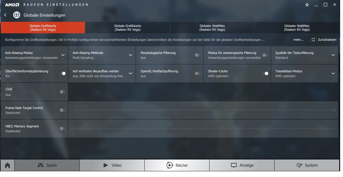

Hallo zusammen, ich habe mir auch gleich 2 Vegas von XfX geholt. Da ich vorher 2 Furys drin hatte und die auch über CF liefen dachte ich mir das die beiden Vegas das auch machen. Alten Treiber runter geworfen neuen von der AMD seite extra für die Vega Karten Installiert soweit alles gut nur bis ich CF Aktivieren wollte sehe ich keine Option mehr ob diese noch da ist. Dafür habe ich jetzt Chill und co drauf aber kein CF Aktivierung mehr :(
attachment.php
Hat jemand einen Idee oder Liegt das Problem am Treiber erst mal wieder und man muss warten?
MfG Joker
MfG Joker

attachment.php

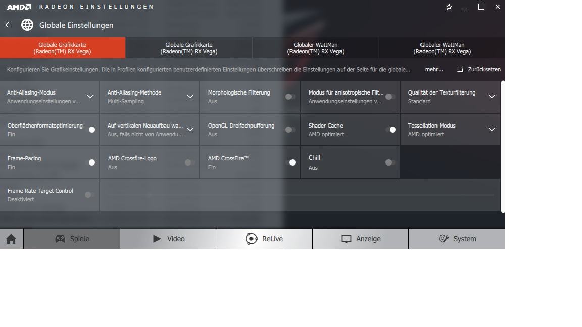

Den Mining Treiber hab ich noch nicht ausprobiert, hmm nen Versuch isset Wert! Unter Win 7 jedenfalls läuft CF auch nicht! Schon getestet. Extra umsonst OS drauufgehauen! :fresse:
attachment.php
TanteEDIT:
Ey DU BIST MEIN HELD!!! Wo wohnste komm ich geb Dir einen aus!!! CF funzt mit dem Mining Treiber!!!!!!:fresse::stupid::wall::banana::banana:

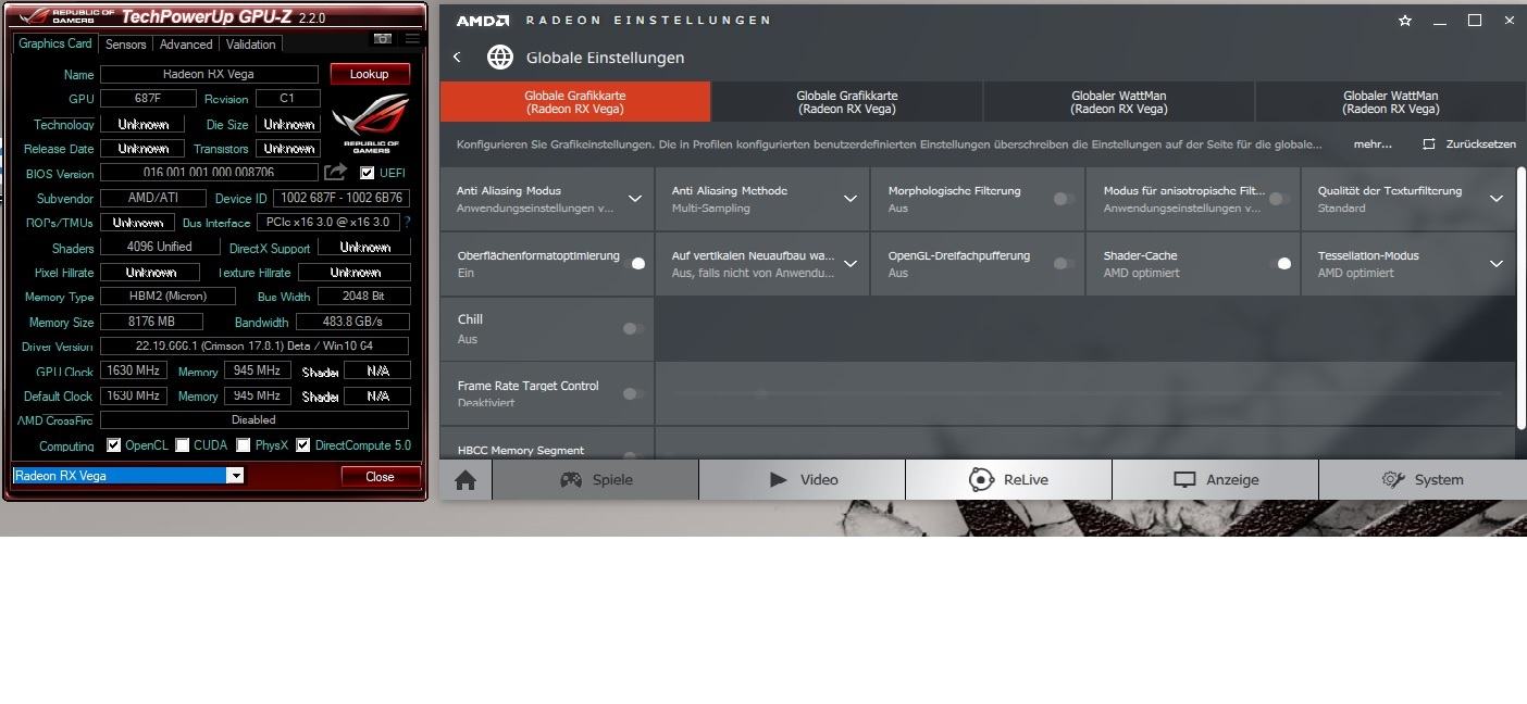

Jetzt würde ich nur noch gerne wissen, was die LED's bedeuten sollen, also die auf der GraKa vorne. Für die Auslastung ok, aber jetzt leuchtet meine zweite GPU Grün statt Rot. Achja umschalten von Rot auf blau geht auch und wofür ist der Knopf Richtung Slotblende. Zweites BIOS oder so???
