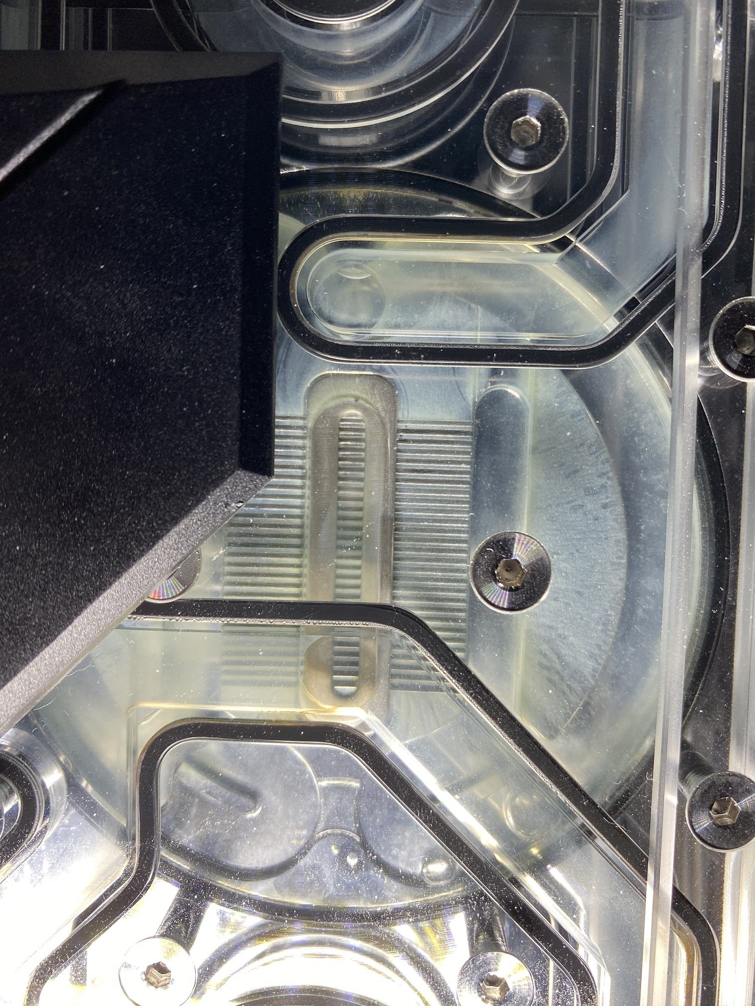

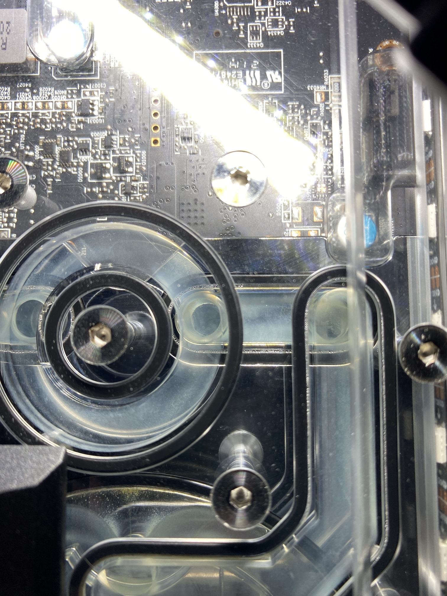

Habe beim Ausbau noch Fotos vom Kühlblock gemacht weil mir 1. Kondensattröpfchen bei den Dichtungsringen und 2. Verfärbungen in den Kanälen (milchig/weiß) und in Radien (bräunlich) aufgefallen sind. Die Tröpfchen sind vermutlich ganz normal, bei den Verfärbungen bin ich mir allerdings nicht so sicher (keine Erfahrung mit AiO). Sorry für den Staub!
PS: Wenn ich in den nächsten Tagen mehr Zeit habe, dann demontiere ich den ganzen Kühlkörper. Befürchte nur, dass die Pads irreparabel beschädigt werden und ich dann mehrere Wochen ohne PC auskommen muss.
