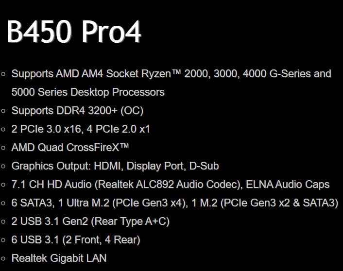

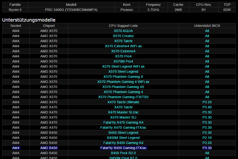

Dein Board unterstützt wohl nur ab 4xxx G Prozessoren? Schau mal in den Bios Versionen ob durch die neuen updates der Support für ältere weggefallen ist.
https://www.asrock.com/MB/AMD/B450 Pro4/index.de.asp#Support ich würde mir die Notes zu den jeweiligen BIOS Revisionen anschauen

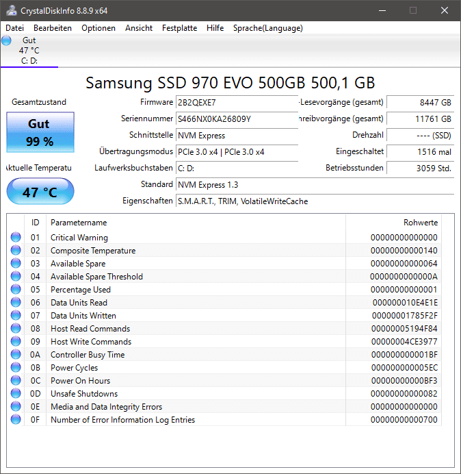

Läuft die M.2-SSD mit dem 3800XT auf allen vier PCIe3.0-Lanes?
