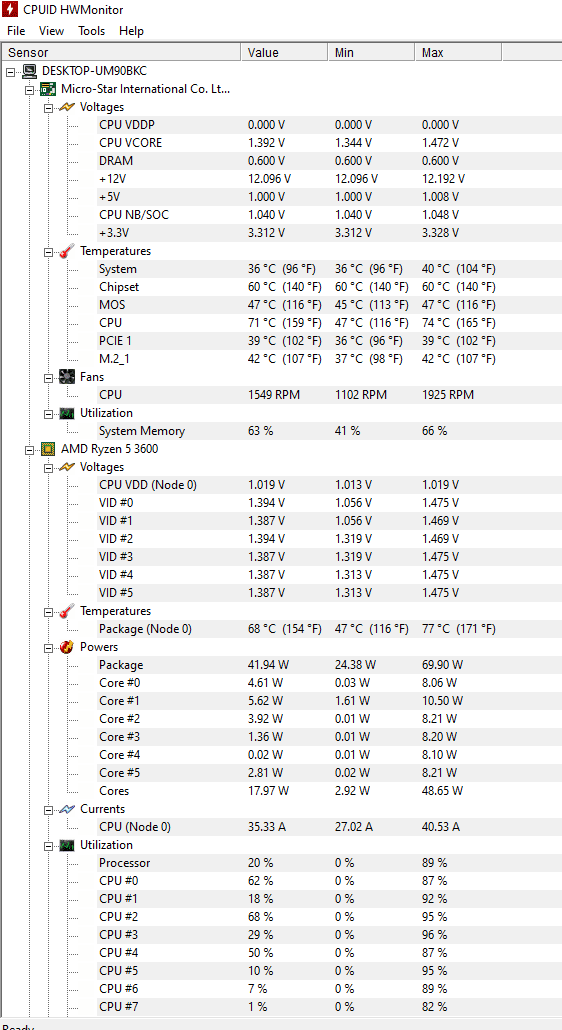

Schau dir mal die Spannung an die direkt an der CPU anliegt. Nimm dafür am besten HW-Info.

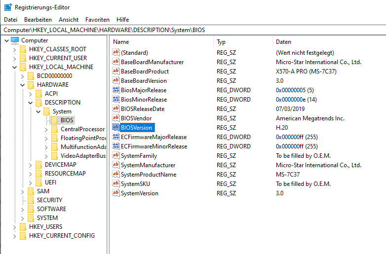

Also das ist meine aktuelle Bios Konfiguration, wenn nicht muss ich im Bios selbst gleich noch mal schauen.
WLP Pads habe ich leider beim Montieren keine gesehen ^^
Der aktuellste ChipSet Triber ist auch installiert.

Okay, dann versuche ich erst mal mein Bios zu flashen und melde mich danach noch mal ob es was gebracht oder nicht.
Schon mal vielen Dank für die Tipps :)

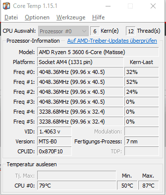

Auf dem Wraith Stealth ist keine Schutzfolie auf der WLP und die Temperaturen sind mit diesem Witz von einem Kühler völlig normal.
Zum auslesen der Temps nutze am besten den AMD Ryzen Master...
