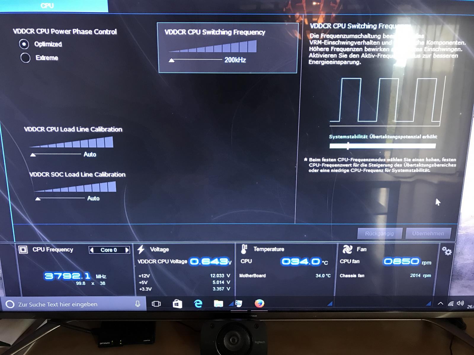

Das die VDDCR CPU voltage springt ist das normal?
ja die cpu voltage springt hin und her, das soll so.

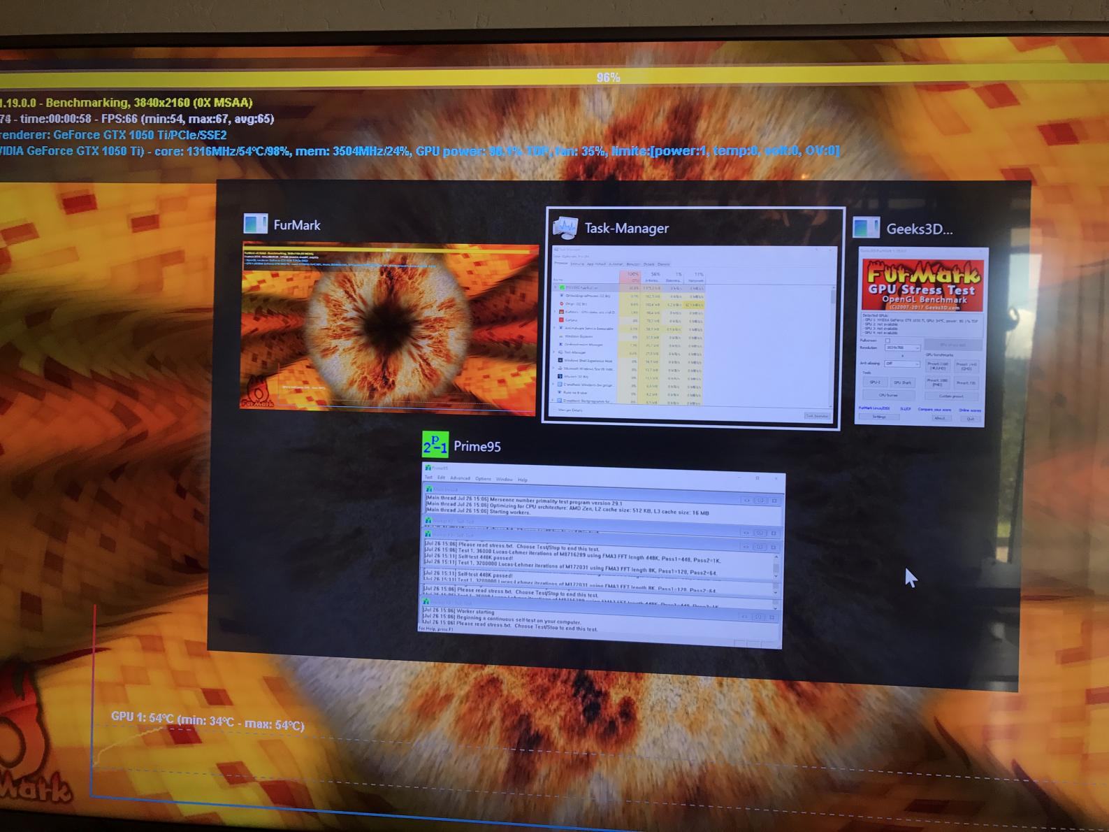

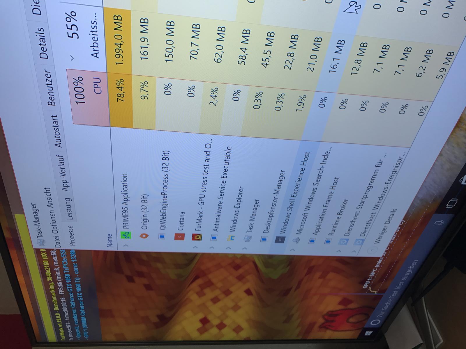

Haben Furmark und prime 95 gleichzeitig laufen lassen und schmiert ned ab wenn mans will^^ ich verstehs ned 😭

Du hast Prime 6 Minuten laufen lassen, oder? Lass es zumindest mal 60min+ laufen.
Ansonsten mal die ausgelesene Spannungswerte des Netzteils checken. 5/12V. Sind zwar mit vorsicht zu genießen. Wenn die Abweichungen aber zu hoch sind, deutet das schonmal auf ein Problem hin.
