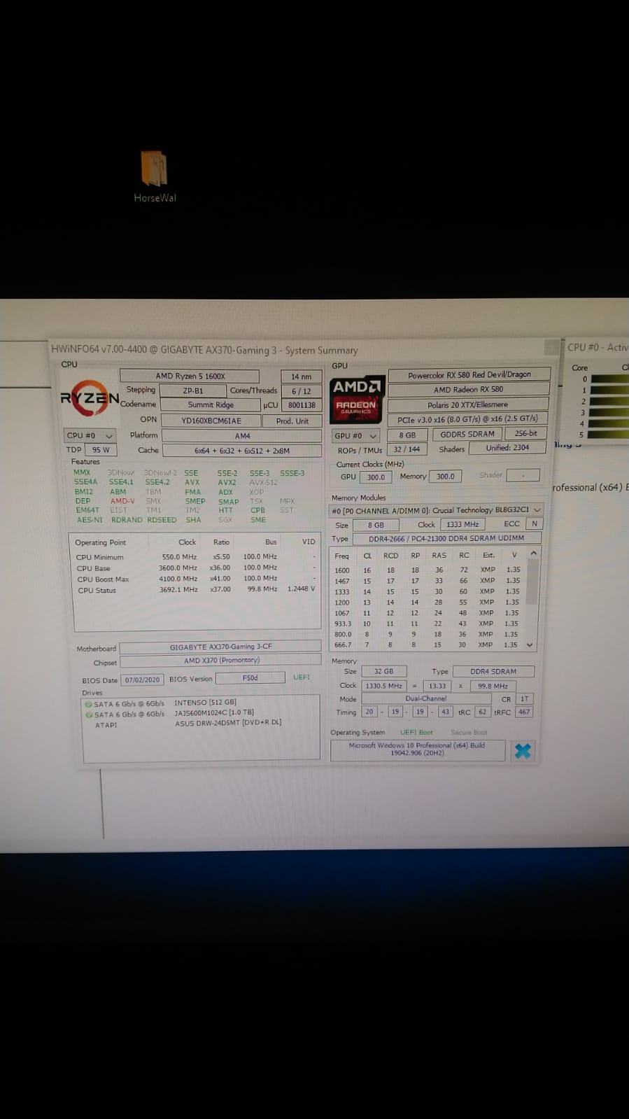

Und ein Bild aus HWInfo64:
So und jetzt auch mal die Sensoren und vor allem den effektiven Takt anschauen.
Für dein Spiel kannst du dir auch folgende Anleitung anschauen, um festzustellen an welcher Komponente es liegen könnte.
