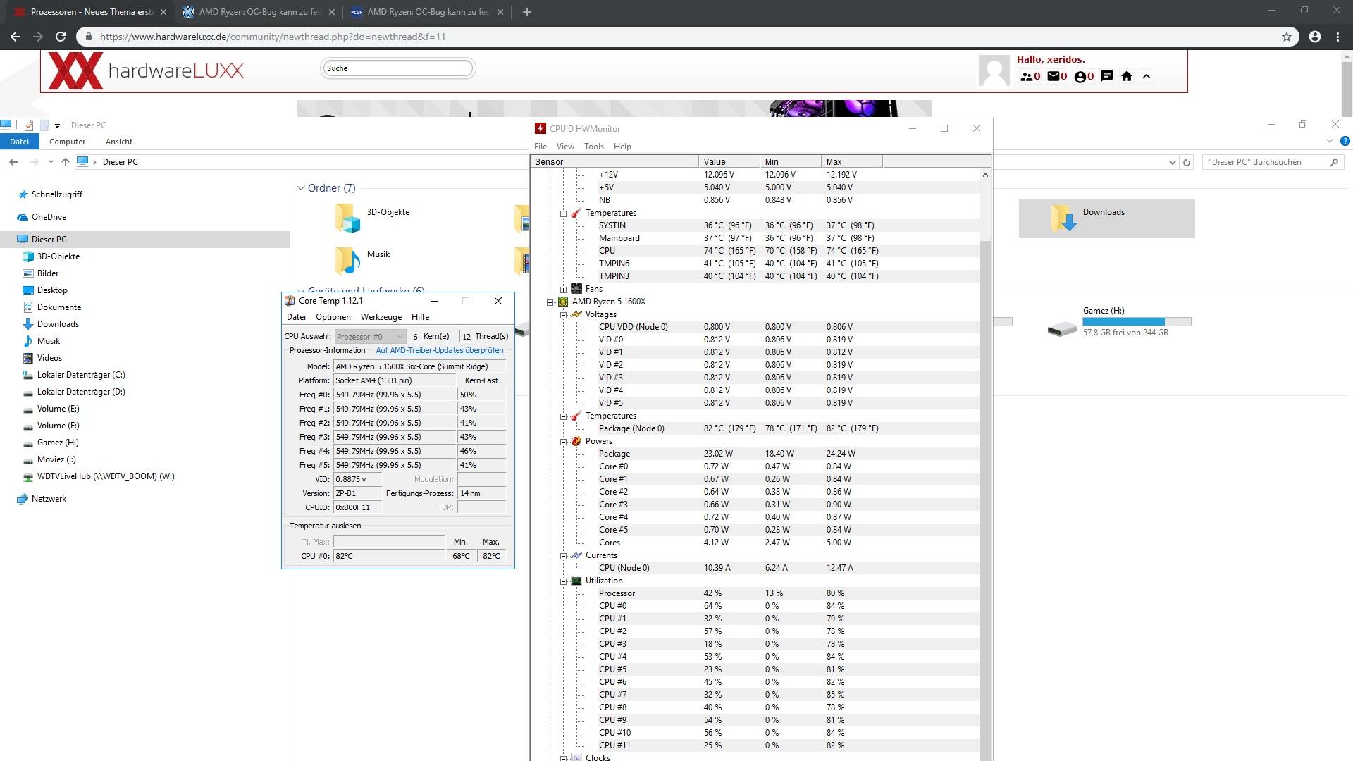

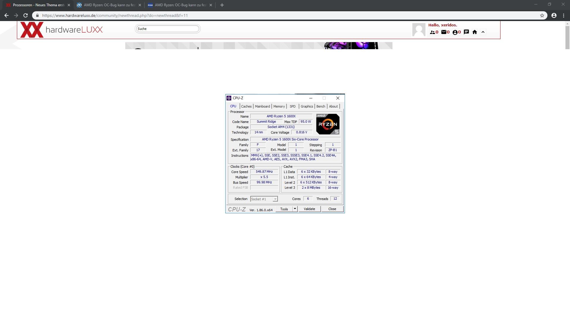

seit dem Wochenende fehlt mir einiges an Power.
Das komplette System fühlt sich träge an und es ruckelt alles.
Laut CPU-Z läuft mein CPU nicht richtig - was kann ich tun ?
Habe alle Treiber inkl. Bios auf dem neusten Stand.
Das ist die Notschaltung. Was sagt denn die Temperatur ? Core Temp
Notschaltung. Der Lüfter läuft nicht oder der Kühler sitzt nicht richtig. Prüf das (Rechner aus und aufmachen).
